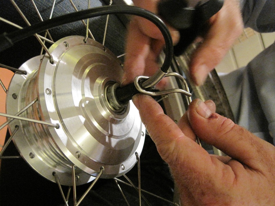

Eccomi di ritorno dalla II° seduta di installazione con il doctor necks. Le foto le metterò in seguito. Nella giornata odierna siamo riusciti a montare abbastanza facilmente la forcella e il manubrio, ma abbiamo avuto enormi problemi per quanto riguarda il fissaggio del parafango nella nuova forcella modificata. A differenza del montaggio di job in cui gli veniva fornito il filo di ferro già modificato come si vede dal video sotto, in questo kit non c'è questa possibilità e bisogna farlo manualmente.
http://www.jobike.it/public/braccetti_parafango.wmv

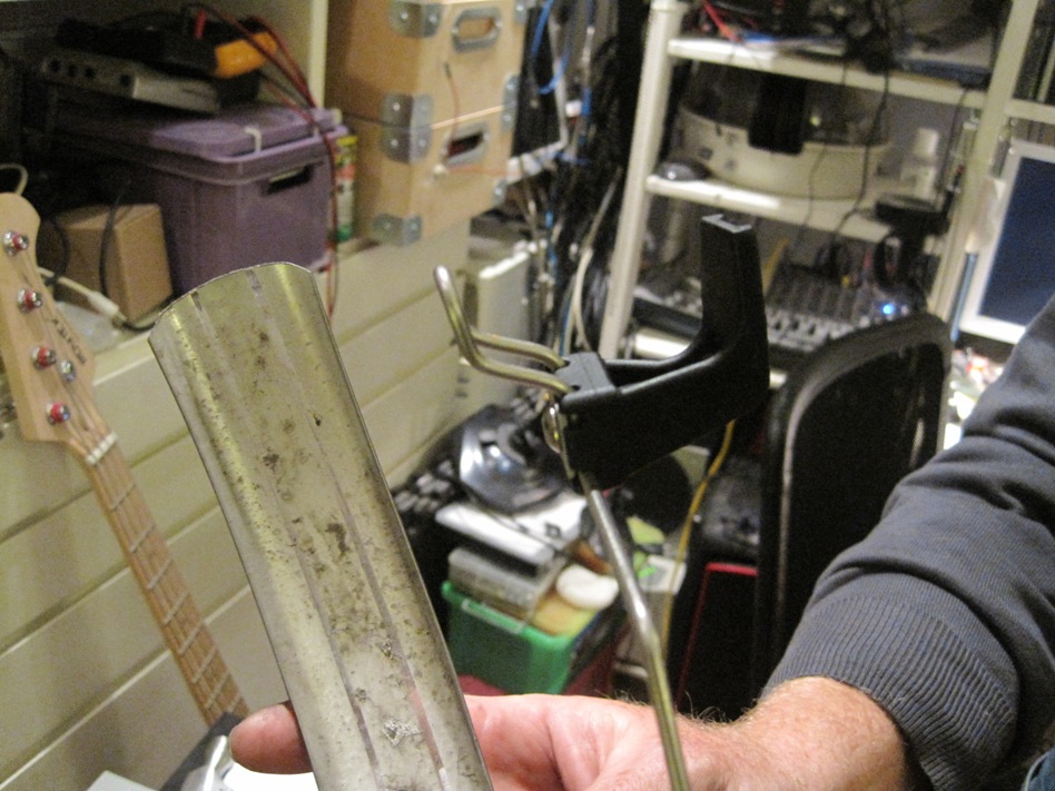

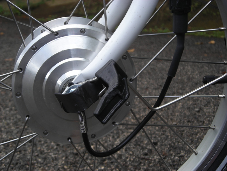

Questa operazione è risultata particolarmente complessa in quanto il gancio di chiusra della bici praticamente è vicinissimo al cavo del motore che pioi deve essere collegato alla centralina e quindi ha bisongo di un pò di spazio per poi chiudere la bici.
La foto della bici di puchox è esplicativa
176,81 KB
Il libretto di istruzioni non è molto chiaro a riguardo e il tutto è riusultato esser emolto complicato. Purtroppo nelle varie storpiature del filo di ferro per far combaciare si è rotto, e quindi è saltato il parafango.
Ora chiederò alla ditta il filo di ferrò già modificato al fine di montare il parafango, sperando che ne possano fornire uno già modificato di filo. Considerati i tempi biblici di riposta del negozio mi auguro entro un mese di poter montare anche il parafango.
Comqunue la bici ovviamente si potrà collegare lo stesso ed essere pronta. Metterò nel frattempo come suggerito da necks dei velcri per poter chiudere e aprire la bici.

scordati non credo.nel libretto di istruzioni evidenzia come modificare quello già esistente.
Comprare a parte e tagliare? intendi quello classico della brompton? mmmm in realtà serivirebbe proprio quello modificato già.
Comqunue domani scrivo e proviamo a telefonargli.

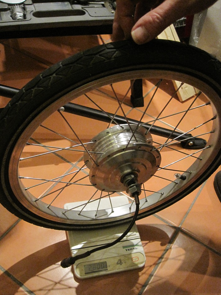

bravi! congratulazioni e felicitazioni.
mi rallegrano pure i 4 kg, batteria inclusa, del kit.
ciò significa che con una versione base leggera della bici
il peso dell'elettrificata è contenuto entro i 15 chili: è un mio sogno
realizzato!
adesso tutto sta a vedere l'autonomia effettiva della batteria e l'attrito del nano
a motore spento.

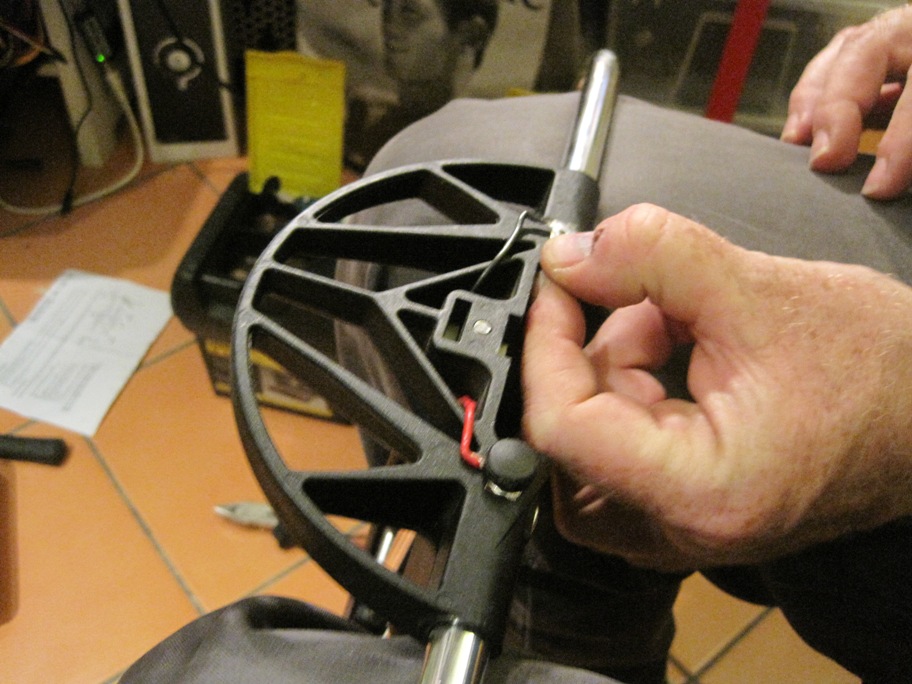

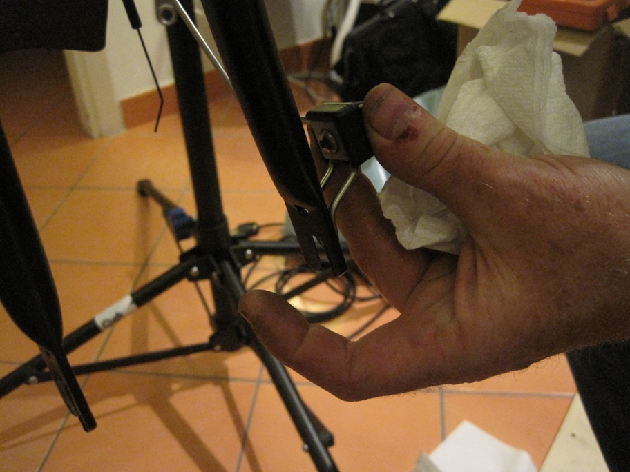

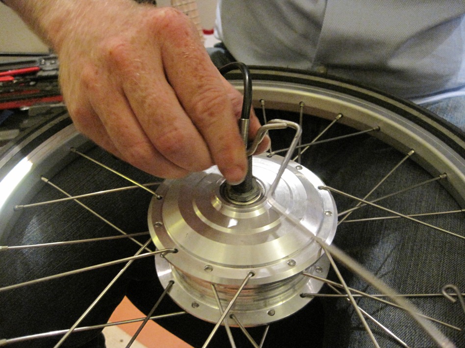

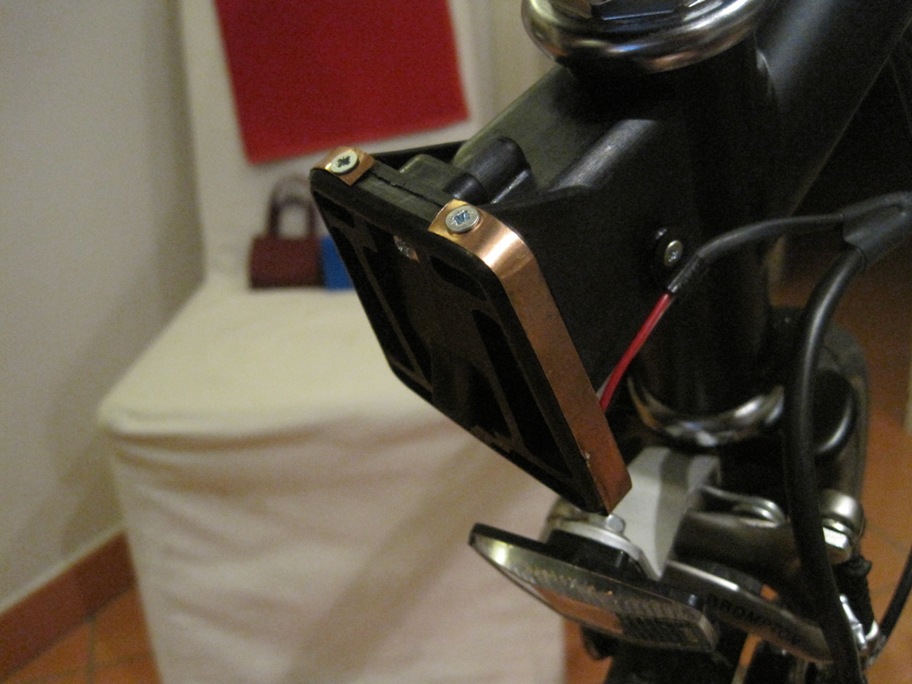

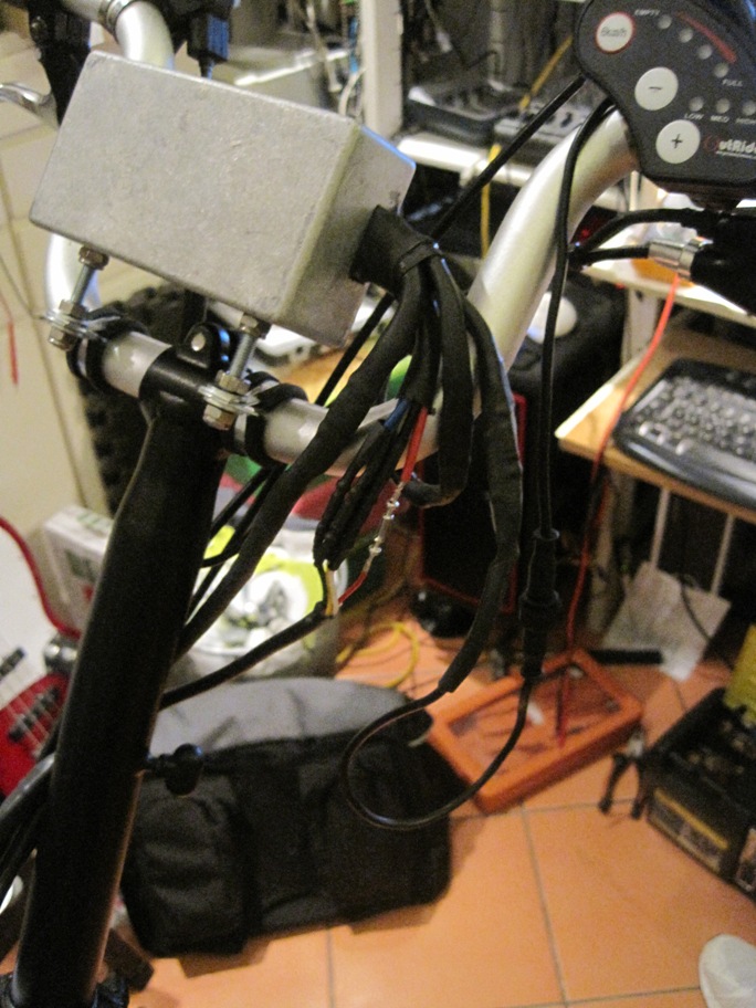

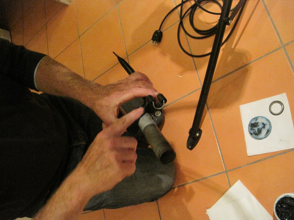

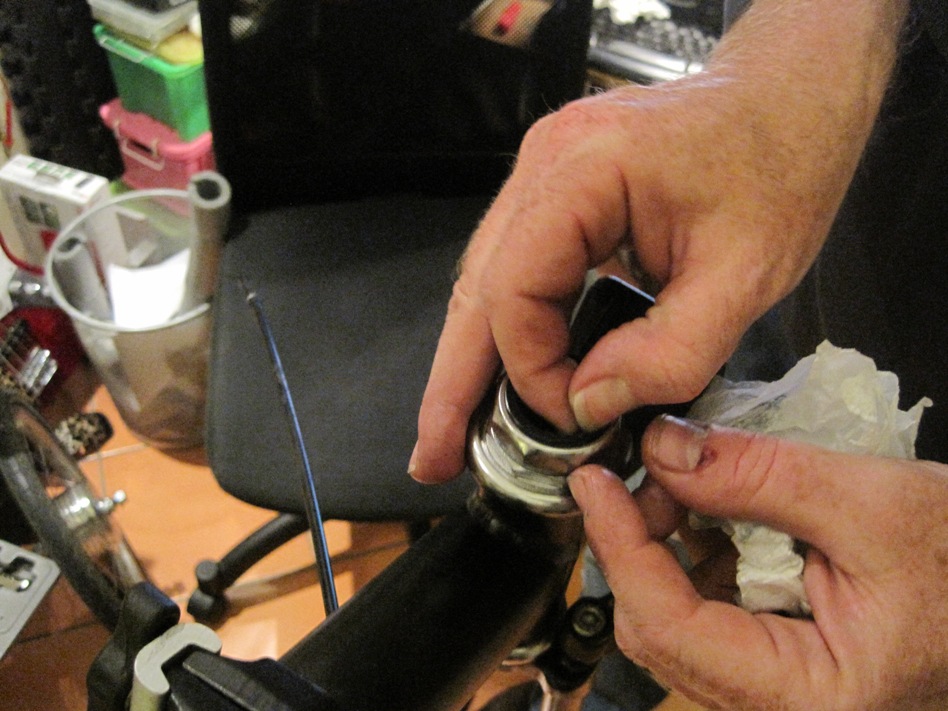

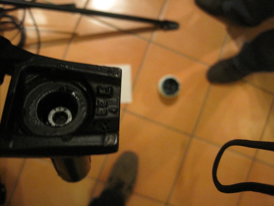

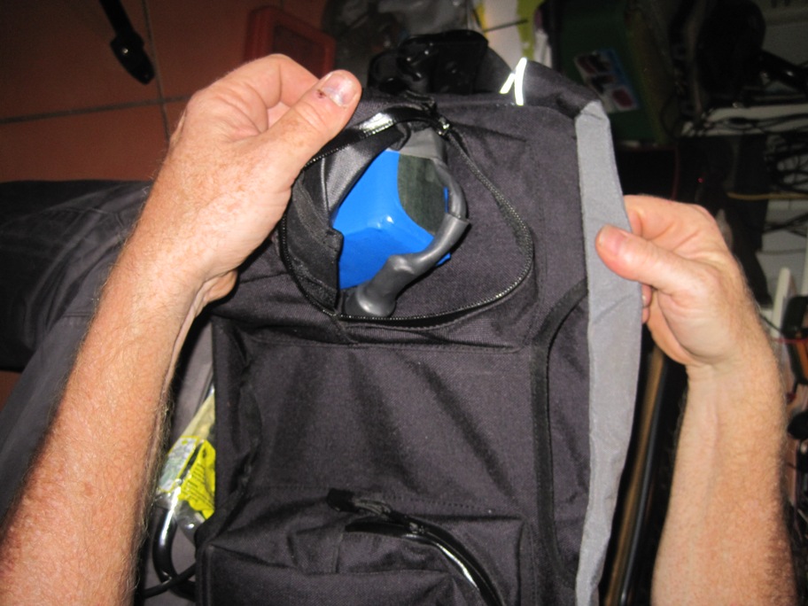

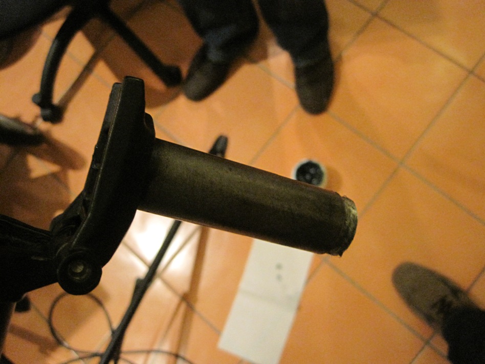

Ecco altre foto del lavoro. Devo dire che l'ottimo dottor necks ce l'ha messa tutta su quel filo di ferro per modellarlo e renderlo efficace per la chiusura con il perno della bici, ma davvero è riusltato essere complicato.
221,04 KB
181,06 KB
159,73 KB
140,11 KB
195,94 KB
Da qui partono le foto incriminate..
201,98 KB
156,27 KB
224,28 KB
211,08 KB
WWW.BICIZEN.IT
Inserito il - 04/11/2010 : 19:12:51  Mostra Profilo Invia a elle un Messaggio Privato
io ho visto quello che ha realizzato neck altre volte --- il fatto che gli risulti così impegnativo il montaggio mi fa pensare che ci sia qualcosa malconcepito quanto meno nelle istruzioni

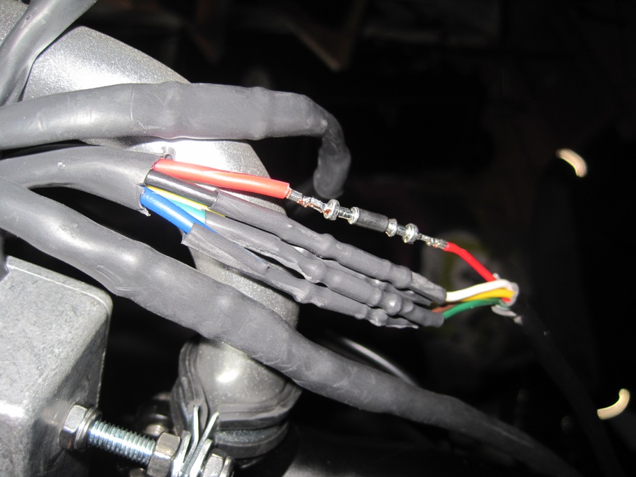

Oggi doveva essere l'ultima giornata per completare il tutto..e dopo aver visto che la batteria funzionava (alla fine confermata una lifepo4) si passa a collegare i fili nella borsa. L'ottomo necks aveva intuito che qualcosa non andava nel libretto di istruzioni..infatti il libretto riporta che il filo rosso dell'attacco si collegava con il filo nero della borsa..cosa che necks diceva appunto che non ptoeva esser eperche filo rosso dell'attacco va con filo rosso della borsa.
Necks scrupolsamente però segue l'istrzuini e quando andiamo a collegar eil tutto con la brsa c'è un corto circuito. Panico perche poteva essere saltata la centralina. Neks controlla tutti i fili, li denuda diciamo cosi, e si acocrge appunto che questi inglesi avevano sbagliato le istruzioni e che appunto era come diceva lui, filo rosso con rosso.
Alla fine rimontiamo di nuovo il tutto, e per fortuna la centralina fuzniona e si attiva il pulsante 6 kmh , e quindi la ruota davanti va.
Andiamo per vedere se il PAS fuzniona ma niente..non c'è verso. Il pas non funziona. Smontiamo di nuovo le pedivelle facciamo mille tentativi ma niente. A questo punto necks posta una disucssione qui http://www.jobike.it/forum/topic.asp?TOPIC_ID=8294
e subito ci sono delle risposte. Verifichaimo che il pas davvero non funziona e che non è probabilment eun problema di centralina. Si ipotizza che in quel corto di cui dicevo prima sia saltato il Pas.
Ora si pensava di prendere un PAs da Alcedo e farselo spedir eil più presto possibile, prima di avviare l'incazzatura formale via mail agli inglesi.
In sintesi tanta amarezza e delusione per questo negozio davvero mediocre.
Una nota positiva è che abbiamo verificato che la batteria da 4 ah entra perfettamente in una delle due tasce posteriori della c.bag , cosa davvero molto fortunata.
Per dirla alla napoletana sti inglesi
annà PAS(sà) nu guaio

ecco le foto di cui al precedente post che evidenziano bene come all'inizio si era messo seguendo le istruzioni il filo nero a destra sul supporto della borsa con il filo rosso a sinistra dell'attaco già configurato da loro. Denudando i fili si è visto che il filo rosso del supporto doveva andare a destra in modo da combaciare con il filo rosso a sinisra dell'attacco

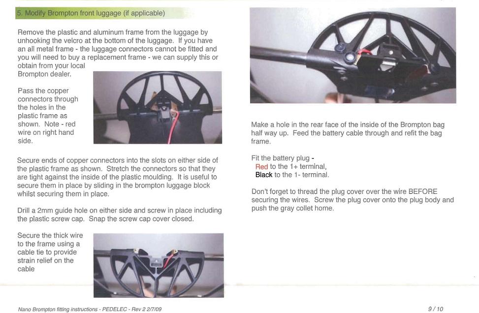

ecco le loro istruzioni che avevo anche già postato in un altra discussione
Allegato: Nano brompton fitting instructions.pdf
571,28 KB

Fermi tutti!
Il manuale PDF di Desa (pag. 6/7) è diverso da quello stampato contenuto nel kit (pag. 9/10)!!!!
Quello postato da Desa è esatto, mentre la copia stampata contenuta nel kit (e utilizzata per il montaggio) ha le foto sbagliate!!!
Entrambi riportano Rev 2 2/7/09 ma sono diversi!
Questi sono pazzi...
Segue scansione
Know your machine...

Inserito il - 07/11/2010 : 12:20:18  Mostra Profilo Invia a necknecks un Messaggio Privato
necknecks ha scritto:
Segue scansione
Eccomi qui...
Allegato: manuale sbagliato.pdf
422,36 KB
Come dicevo anche prima, il kit lo abbiamo montato seguendo il manuale cartaceo.
Vi prego di confrontare la pagina qui allegata (manuale sbagliato.pdf), scannata dalla copia cartacea contenuta nella scatola del kit, con la pagina 6 del file allegato da Desa (Nano brompton fitting instructions.pdf).
Troverete che, malgrado i documenti portino lo stesso riferimento (rev. 2 2/7/09) hanno un diverso numero di pagine (sette quello di Desa, dieci il mio). Quindi, a dispetto del numero di revisione, esistono due versioni con numero 2 del 2 luglio 2009.
Ma, sopratutto, le foto del manuale "cartaceo" mostrano connessioni invertite .
422,36 KB
Il kit montato con l'alimentazione invertita non poteva funzionare.
Sapevamo già perchè, a prezzo di ansie e sudore della fronte, ora sappiamo anche com'è successo...
Se abbiamo solo il sensore PAS guasto possiamo dirci fortunati...
Per me il fornitore ha fatto una cosa inaudita, gravissima. Non professionale.
Alla vostra valutazione...
indubbiamente c'è un errore nelle foto, che sono invertite
88,53 KB
la descrizione dice Note - red wire on right hand side. - ma le foto mostrano il filo rosso a sinistra: un incomprensibile errore di impaginazione delle immagini
credo anch'io che gli si possa chiedere di risponderne (e di correggerlo per il futuro)
in ogni caso le due versioni rev. 2 2/7/09 si spiegano col fatto che la seconda, quella con l'errore, è riferita alla versione pedelec eu e non a quella uk

Si elle, è cosi'.
Però, per la precisione, le foto non sono le stesse impaginate male, nè invertite.
Sono proprio diverse; sbagliate nella versione cartacea.
Sono sicuro che intendessi questo anche tu...
P.S. Le immagini del manuale sbagliato hanno proprio il filo rosso a destra, cosi' com'è raccomandato dal commento...

concordo, le foto non sono le stesse dell'altro manuale -- pensavo però fossero state invertite nell'impaginazione, perché non so spiegare diversamente lo sbaglio...
ma questo non cambia la sostanza: chi segue quelle foto è indotto in errore --- ripeto che penso che debbano risponderne
edit, neck, perché tutti capiscano (me compreso forse) spiega tu meglio in che consiste l'errore
Inserito il - 07/11/2010 : 16:48:59  Mostra Profilo Invia a elle un Messaggio Privato
neck, ricapitoliamo, dimmi se sbaglio
nelle istruzioni corrette, quelle per la versione uk, il filo rosso è alla destra di chi guarda il telaio (e quindi sul lato sinistro del telaio)
nelle istruzioni sbagliate, quelle per la versione pedelec, il filo rosso è sul lato destro del telaio (e quindi alla sinistra di chi lo guarda)
Ci proverò:
Nel messaggio di elle del 07/11/2010 : 16:13:33 c'è la pagina del manuale (su carta) sotto inchiesta. Dice che il filo rosso deve essere messo a destra. Tutte le tre fotografie, in proiezioni diverse, ritraggono il filo rosso a destra della fessura dove l'armatura della borsa si incastra allo "zoccolo" della bicicletta. Tutto sembra tranquillo e coerente.
Il guaio è che quello zoccolo, prefabbricato dalla casa, porta il rosso a sinistra, non a destra. Quindi, facendo ciò che è prescritto sul manuale, si inverte l'alimentazione.
Infine abbiamo notato che esiste un altra versione del manuale, ricevuta in allegato ad una e-mail dal Desa (e qui riproposta), dove le fotografie sono state sostituite e corrette (rosso a sx), mentre il commento è restato quello originario (rosso a dx).
Spero questa volta di essere stato più chiaro. Non è facile...

Inserito il - 07/11/2010 : 16:54:26  Mostra Profilo Invia a necknecks un Messaggio Privato
Il mio riferimento è l'osservatore che sta a cavallo della bicicletta nel verso di marcia.
Il rosso deve stare a sinistra. Siamo stati indotti in errore.

il punto sostanziale è questo:

Infatti non si tratta di avere avuto una pagina stampata male o al rovescio..è proprio un altra versione quella che ci hanno mandato.
Io spero che con il nuovo pas che prenderò da alcedo si possa mettere tutto a posto.e che non sia un problema di centralina che ieri funzionava per quanto riguarda gli altri comandi come il pulsante di partenza e i vari led che si muovevano tutti correttamente. Dopo studieremo il modo per farci rimborsare.
