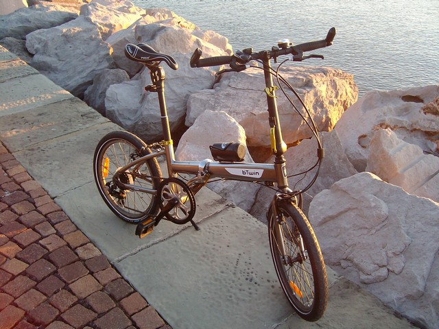

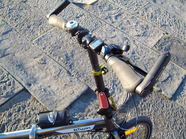

Ciao a tutti, dopo tanta lettura alle vostre spalle mi son finalmente deciso ad iscrivermi...e oltre a presentarmi vi presento anche il mio recente mezzo di trasporto... la mia HOPHOP!!!(t4r passami il copyright per sta volta :) Spero vi piacciano la mie modifiche:
129,81 KB
160,04 KB
8745 KB

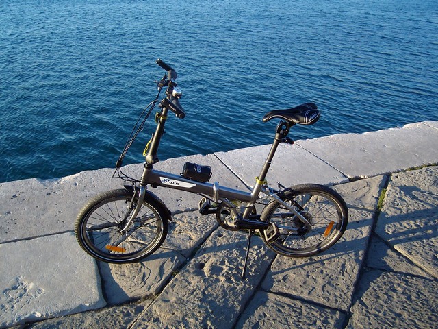

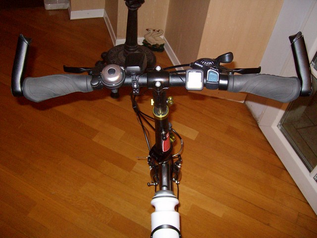

Ho montato il contachilometri, una luce un po piu luminosa di quella di serie e ho aggiunto le appendici(trieste è tutto un sali e scendi)

un portaborraccia che uso anche come portaoggetti

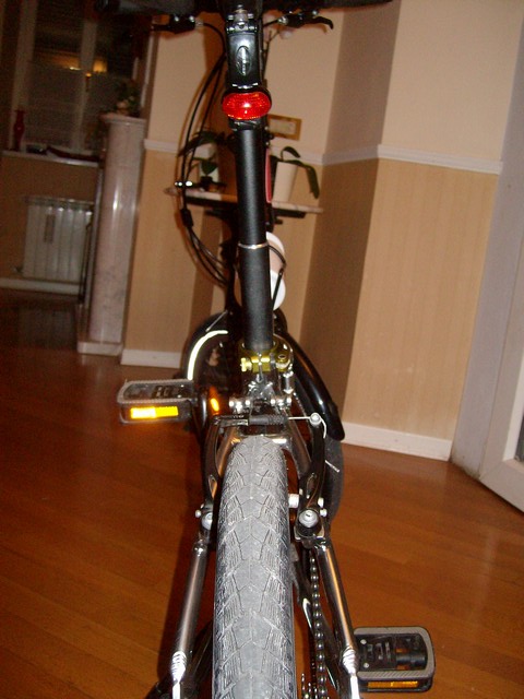

ho eliminato il portapacchi e il parafango...esteticamente mi facevano schifo(mi piace la bici nuda) e le rotelline del portapacchi erano francamente poco sfruttabili

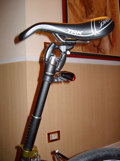

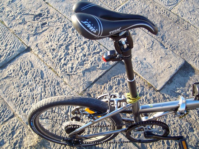

Ho cambiato sella con una a mio avviso molto meno stressante e ho montato il reggisella della suntour(dopo aver opportunamente lavorato il canotto per l'adattamento)

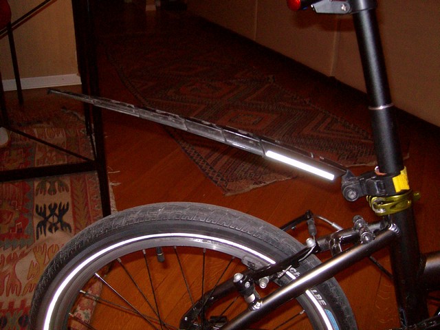

e quando piove...parafango estraibile con aggancio rapido

Hai guadagnato quanti centimetri con questo canotto sella? Inoltre come ti trovi con il cambio di cui è dotata la Hoptown?

Belle idee Nico! La HT nuda è aggressiva...
Il parafango estraibile non l'avevo mai visto, Che figata! E anche il reggisella mi attizza...

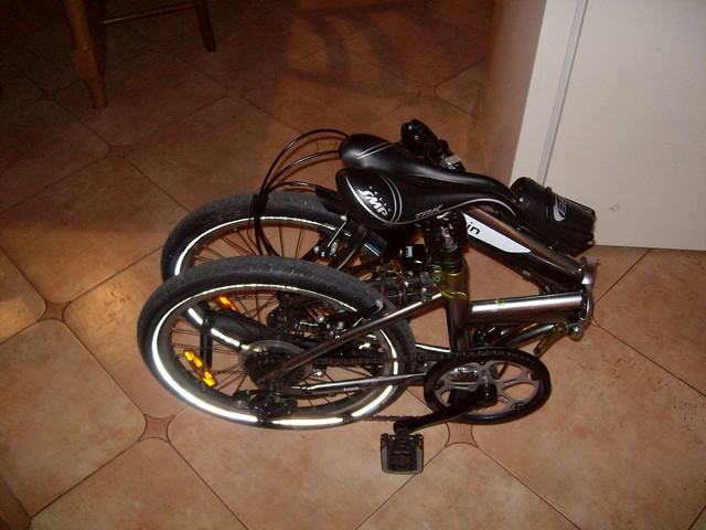

Le appendici del manubrio di incastrano bene nella bici piegata, vero?

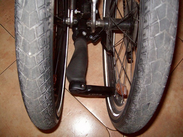

riguardo alle tue domande mibe con il cambio mi ci trovo abbastanza bene, è sufficentemente modulabile per il mio utilizzo e per quanto riguarda il canotto non ho guadagnato nessun cm avendo tagliato il canotto originale ho voluto lasciare invariata la sua lunghezza.
neck la bici si chiude perfettamente...queste appendici arrivano giusto a pelo fra le ruote

Unica domanda, per il parafango a cambio rapido, stupendo anche lui, funziona bene?

Il tuo manubrio e' dritto?
Io ho dovuto sistemare il manubrio in quanto il chiodino di goimma non si allineava bene sul telaio poer chiudere la bici.
Ora va una meraviglia da piegata ma quando la guido la mano destra e' un po' piu' indietro della sinistra.
Tu hai lo stesso problema?

Cavolo oggi l'ho comprata ed effettivamente volevo portarla a far registrare per il discorso del manubrio, anche secondo me a destra è più vicina al corpo della sinistra...Altri hanno questo problema?
necknecks
Moderatore
1417 Messaggi
Inserito il - 02/03/2011 : 01:39:06  Mostra Profilo Invia a necknecks un Messaggio Privato
Si. Il fenomeno è stato osservato in una quantità di bici nuove di fresca consegna (la mia inclusa).
E' sufficiente mollare la brugola, rimettere in verticale la canna dello sterzo e raddrizzarlo, ripiegare la canna dello sterzo (stando attenti a non muovere lo sterzo e la ruota) e stringere la brugola.
