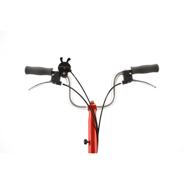

Ma tornando a bomba (o sampietrino o bullone) : quasi tutti i manubri delle bici, secondo me, non sono fatti per essere bloccati con forza esagerata, d'altra parte anche una leggera rotazione di un manubrio non influirebbe sulla guidabilità del mezzo (spesso li tengo abbastanza molli quando devo decidere qual'è la miglior inclinazione delle leve freno e delle manopole).
Il problema è proprio il manubrio "M" della Brompton che non è certo il massimo dell'ergonomia (vedi anche il discorso vibrazioni). I 2 bracci infatti fanno una fortissima leva sul fulcro dove è imperniato il manubrio . Secondo me, stringere troppo il bullone rischia solo di far peggio: rottura. Senza parlare che, il fatto che il manubrio sia collassato, ha permesso di dissipare l'enrgia cinetica del colpo, salvaguardando i polsi di elle e forse anche un capotamento.

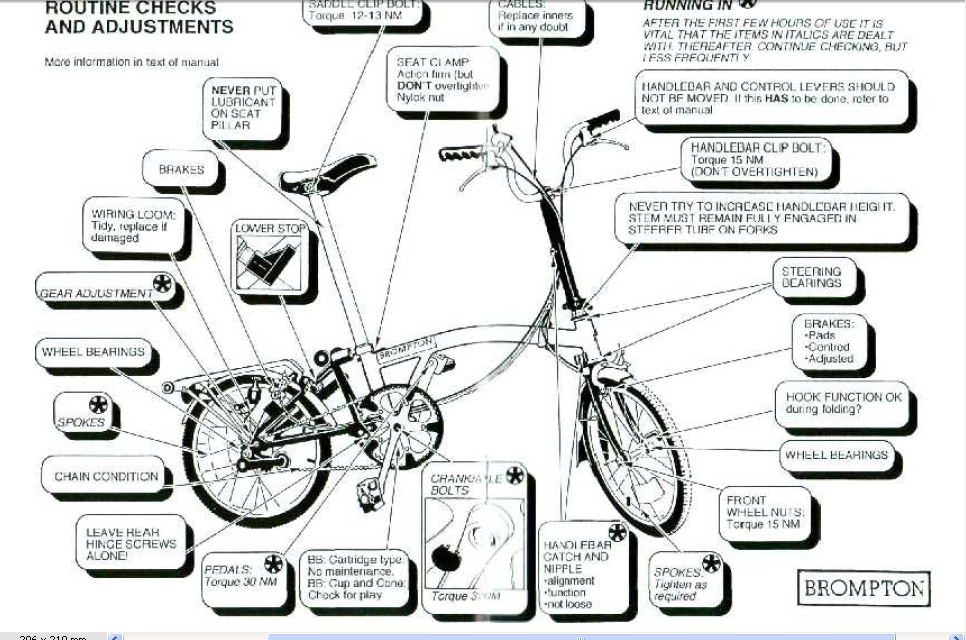

Inserito il - 14/02/2011 : 17:41:38  Mostra Profilo Invia a antonio un Messaggio Privato
antonio ha scritto:
Di solito i costruttori indicano la coppia di serraggio dei vari componenti. Chissà se qualcuno conosce il valore per il manubrio della Brompton, anche perché a serrarlo troppo, si rischia di "criccarlo" e correre poi il rischio che invece di piegarsi sull'attacco si spezzi.
Trovato: come si vede in questa tabella il bullone va tirato a 15nm avendo l'accortezza di non serrarlo troppo.
(la tabella fa parte di un interessante manuale scaricato qui:
http://www.foldabikes.com/Talk/Docs/manual.pdf )

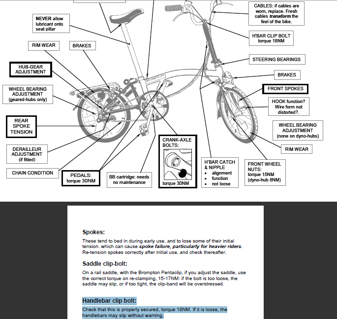

Inserito il - 01/03/2011 : 21:50:04  Mostra Profilo Invia a antonio un Messaggio Privato
antonio ha scritto:
658,02 KB
Aggiorno quanto ho scritto perché nel nuovo manuale 2010 scaricato qui: http://www.brompton.it/home/la_Brompton_files/Owner%20manual%202010_02.pdf
Cambiano i valori di serraggio da 15Nm a 18 Nm e viene specificato chiaramente che se è serrato ad un valore inferiore il manubrio può girarsi improvvisamente...la mia da nuova aveva un valore di serraggio intorno a 12-13 Nm...
101,53 KB

Per serrare il bullone ad un determinato valore, c'è bisogno di una particolare chiave (dinamometrica) http://it.wikipedia.org/wiki/Chiave_dinamometrica. Una volta impostato il valore, si serra il bullone con la chiave fino a che non si sente uno scatto.
Inserito il - 04/04/2011 : 08:50:24  Mostra Profilo Invia a elle un Messaggio Privato
Jaaymz ha scritto:
cosa conviene assicurarsi che venga controllato quando si porta la Brommie a fare un controllo?
il disegno postato sopra da antonio illustra appunto questo
beati voi che portate la brompton "a fare un controllo"... la mia non vede un meccanico da anni, ossia da quando ce l'ho
br1

qualcuno ha provato a chiedere all'importatore italiano una versione del suddetto manuale in italiano? sarebbe utile che venisse caricato sul sito ufficiale...

P.S. per il "mauale" coi valori in italiano posso provare a mandare una mail al distributore italiano e sentire cosa mi risponde, che dite?
EDIT: grazie ad antonio per la spiegazione, mi sa che è un lavoro che io a casa non riesco quindi a fare, mi conviene quindi tra un po' portarla a controllare per bene, bullone incriminato incluso.
