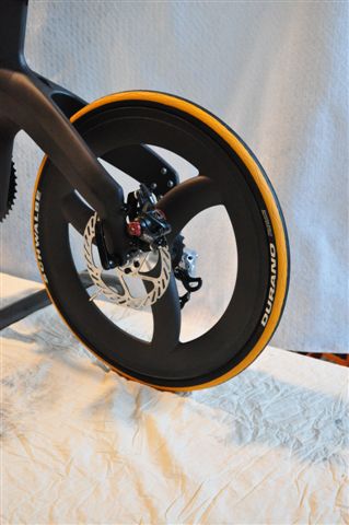

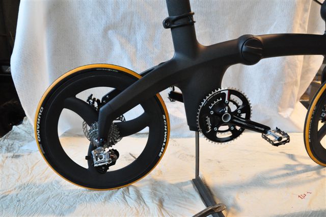

Buonasera a tutti. Avrei potuto continuare la discussione "brompton in fibra di carbonio" che avevo aperto alcuni mesi fa con l'idea di evolvere la mitica biciclettina inglese. Non abbandono questa strada ma intanto ho lavorato col mio carissimo amico Giovanni per realizzare una bici pieghevole in fibra di carbonio completamente made in Italy. Ve la faccio vedere in anteprima prima ancora di inserirlo nel sito. Ci vorrà ancora qualche mese prima di averla pronta per pedalare, ma ci tenevo molto a condividere con voi le prime immagini.
Presto seguiranno nuovi aggiornamenti.

Scusatemi se riscrivo dopo poco ma non riesco a staccare dalle foto mi piace veramente troppo, tanto poi lo sò che il prezzo sarà fuori dalla mia portata per cui lasciatemi sognare un pò.
E visto che mi trovo a ciberfarneticare mi permetto di suggerirti qualche modifica magari per il prossimo modello.
Premesso che già così come è bellissima individuo però qualche limite nell'utilizzo giornaliero.
Il carbonio ha caratteristiche eccezionali con la sua varieta di tipi e la possibilità di orientarlo nel modo opportuno ci si può fare praticamente qualsiasi oggetto.
Però ha anche il difetto di essere molto rigido, soprattutto messo di taglio come avete fatto voi.
Allora se potessi io la farei così:
Il telaio va bene così ma le ruote, il carro e la forcella dovrebbero permettere il montaggio di gomme oversize per ammortizzare un pò le asperità che da noi non mancano almeno 2,00" ma andrei direttamente con le Hookworm da 2,50".
Sempre nell'ambito di un più pratico utilizzo quotidiano e mutuando qualche soluzione da altre pieghevoli prevederei la possibilità di staffare un portapacchi (naturalmente anche questo in carbonio) con rotelline post. (per la deambulazione da piegata) ed un supporto integrato nel telaio per una borsa anteriore, e già che ci siete prevedete anche un'alloggiamento per fari ant. e post. nella struttura del telaio.
Come dicevo sopra un motore centrale, già il cicloncino da 250W dovrebbe essere sufficiente, messo sopra/avanti il movimemnto centrale con le viti di supporto annegate nel telaio senza staffe esterne, ha la centralina interna per cui pochi fili in giro per labici, piccole batterie LiPo nel telaio, e dovrebbe essere una vera saetta.
E visto sempre che mi trovo se vi serve fare le prove di stress a fatica mi offro volontario visto che qui a Napoli le strade giuste per verificare la robustezza di un telaio non mancano.
Ancora complimenti vivissimi.

d'accordo su una tolleranza per coperture anche da 2.5", ma le hookworm non saranno troppo pesanti e inadatte alla scorrevolezza richiesta a una muscolare da città? io valuterei anche le scorcher, accanto alle big apple
Inserito il - 08/03/2011 : 21:06:23  Mostra Profilo Invia a gigi35 un Messaggio Privato
bella anche se sembra fatta di plastica,di solito la fibra di carbonio ha la caratteristica di essere "a quadretti" questa sembra nero opaco,è stata verniciata o è la foto fatta da lontano o ci sono vari tipi di fibra di carbonio?

Molto bella! Ho solo il dubbio sul serraggio e la tenuta delle parti piegate una volta aperta. Nelle bici da corsa, le parti in carbonio devono essere serrate con chiave dinamometrica a non più di 5 Nm. Forse ci vorrebbe un serraggio che oltre quel valore sgrani a vuoto...

Grazie a tutti, come sempre, per le vostre osservazioni preziose. Era doveroso condividere con voi prima che con chiunque altro.
La vostra passione è stata per me motivo di ispirazione nello sviluppo del progetto.
Intanto voglio chiarire che quella nella foto è una versione estrema, senza compromessi, quindi sella, cerchi e pneumatici sono al limite della leggerezza per ottenere massime prestazioni.
I passaggi ruota della forcella e del telaio possono ospitare benissimo pneumatici da 2.00". I cerchi, nella versione più economica (diciamo "meno costosa"), saranno a raggi con mozzi MTB da mm.135. A raggi potranno essere anche le ruote della versione elettrificata che Alcedo potrà fornirci. Comunque per ora dobbiamo pensare a far funzionare bene la versione muscolare. Gli allestimenti quindi potrebbero essere intanto due: 1) versione estrema, praticamente da corsa; 2) versione "turismo veloce" con sella comoda, ruote a raggi e pneumatici Shwalbe Kojak o Big Apple.
I serraggi? Adesso testeremo il tutto e alla fine potremo fornire dati precisi.
Il tubo reggisella, scorre all'interno del telaio, come in qualunque bici.
Il peso è ancora un'incognita, i mozzi in cnc non sono stati ancora ottimizzati e anche le pedivelle, per ora sono di serie e pesano un pò. In ogni caso dovremmo essere abbondantemente sotto i 10 chili.
Prezzo? Non so cosa dirvi ancora, appena sarà terminata tireremo i conti. Con Giovanni ci siamo detti: realizziamo una cosa bella che possa durare ne tempo, che non passi di moda dopo 2 o 3 anni, che possa essere passata al figlio e ....anche ai nipoti forse! Insomma un investimento che duri nel tempo.
Spero di avervi dato intanto alcune risposte. Sono felice di aver battezzato questa creatura qui con voi. Buonanotte
