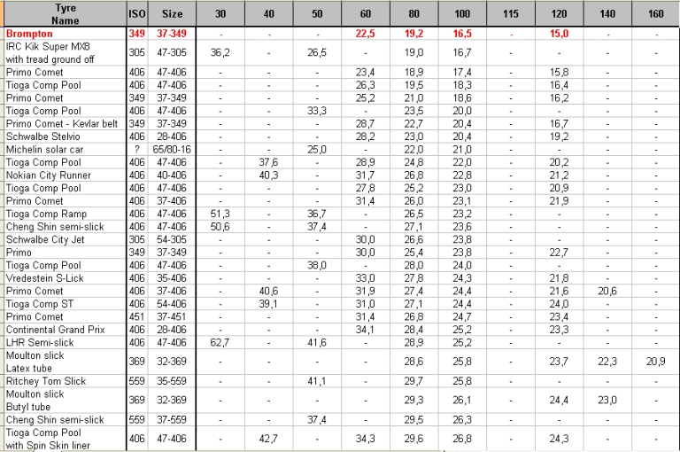

ps- che gomme hai? se hai le brompton, quelle sono un incubo con la pioggia, almeno secondo me.

Ciao job, le gomme sono le Brompton Kevlar, quelle standard...non sono liscissime come le kojak ma hanno il battistrada un po' "ruvido".
Tu ti riferisci a quelle?
Tu quali usi? Le Marathon?

Ciao, ti consiglio la marathon, rotolano un pò meno, ma sulla pioggia sono molto più sicure (almeno questa è stata la mia sensazione). Anch'io con le originali me la sono vista brutta un paio di volte. L'importante è che non ti sia fatto male

Ho sempre usato le brompton, prime le gialle veramente pericolose, poi le verdi un po' meglio ma c'e' sempre da stare sul chivalà sul viscido, trovo veramente sbagliato il disegno del battistrada al di là della mescola. Le marathon le ho su altre bici e penso siano decisamente più sicure anche sulla brompton. Comunque è difficile dire a priori, io avevo su una mountain bike delle gomme slick (marca sconosciuta) eccezionali che tenevano da paura su tutti i terreni, ancora adesso le rimpiango.

Si ho le Brompton verdi, appena foro o vedo che sono consumati li cambio con le marathon!

io invece con le brompton gialle non mi trovo male -- non buco, non scivolo (e dire che la brompton è la mia bici da pioggia) e mi sembrano meravigliosamente scorrevoli... forse c'entra che in genere non vado veloce, ho sempre le gomme ben gonfie e ne faccio esclusivamente un uso cittadino --- comunque dopo l'estate dovrò cambiarle anch'io
Sul fatto che con le gialle tu non abbia mai forato e non scivoli mi sorprende veramente, invece sulla scorrevolezza puoi togliere il "mi sembra" , vedere questa tabella di un test con vari pneumatici, le brompton gialle sbaragliarono tutte le rivali:
sorprende anche me... ho visto che un po' dappertutto ci sono ciclisti che forano poco e ciclisti che forano molto e che la differenza è, in certa parte, inspiegabile --- io sono uno di quelli che forano poco... però è vero che sicuramente ho percorrenze inferiori alle tue - anche se non ho tante bici , quindi forse la percorrenza per bici è più paragonabile... boh... poi io sono scivolato coi marathon su un'altra bici, vedi un po'...

cosa prenderò dopo questi pneumatici qui non lo so... se solo si potessero mettere gli scorcher...
genesi, mi rallegro anch'io del tuo positivo battesimo
edit, però job non ho detto che con le gomme brompton non ho mai forato: un paio di volte è capitato, e per i miei standard non è pochissimo

Se vi può essere utile, sulla mia bipa, monto dei big apple e ciò non mi ha impedito di prendere una scivolone.
La cosa che mi ha sorpreso è che andavo poco più che a passo d'uomo, ho sterzato e mi sono ritrovato per terra, è la prima volta che cado per così poco.
Mi è venuto il dubbio che forse proprio i big apple, che con asfalto asciutto sono spettacolari, siano tra i principali responsabili dello scivolone. Infatti sono scivolato su una pozzanghera e probabilmente le piccoli incanalature dei big apple non sono state sufficienti ad espellere l'acqua, facendomi scivolare.
Sulla bici da trekking, con pneumatici più tassellati, non mi è mai capitato nulla del genere.
Ma ad ogni modo, sono solo supposizioni, magari vi era dell'olio.

Sulla serie "S" ho le marathon supreme e sulla "i:SY" le big apple. Posso tranquillamente dire che i supreme sul bagnato hanno una tenuta eccellente. Tengono molto più loro sul bagnato che i big apple sull'asciutto. Ora, nonostante il battistrada sia finito, continuano ad andare benissimo ma sono costretto a sostituirli perché iniziano a creparsi vicino al bordo del cerchio. Come tenuta sul bagnato non ho provato mai niente di meglio.

antonio intende sulla sua serie s flyer - i supreme per la misura della brompton non esistono

Non avevo capito...e quindi rigiro la domanda: come si comportano i marathon brompton sul bagnato?
