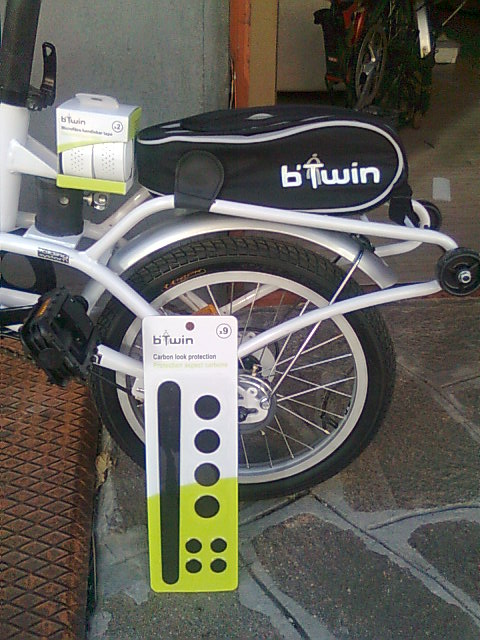

Arrivata la nuova bici come resistere ad un po' di personalizzazione e/o presunti miglioramenti?
ci si deve pur far riconoscere :-)
ecco qua la "lista della spesa"
- adesivi di protezione
- borsetta decathlon
- nastri da manubrio
115,52 KB

gli adesivi di protezione li ho usati per proteggere alcuni punti della bici che sfregano quando la piego
poi possono essere utili per ispessire la giuntura in modo che sia più stabile
179,9 KB

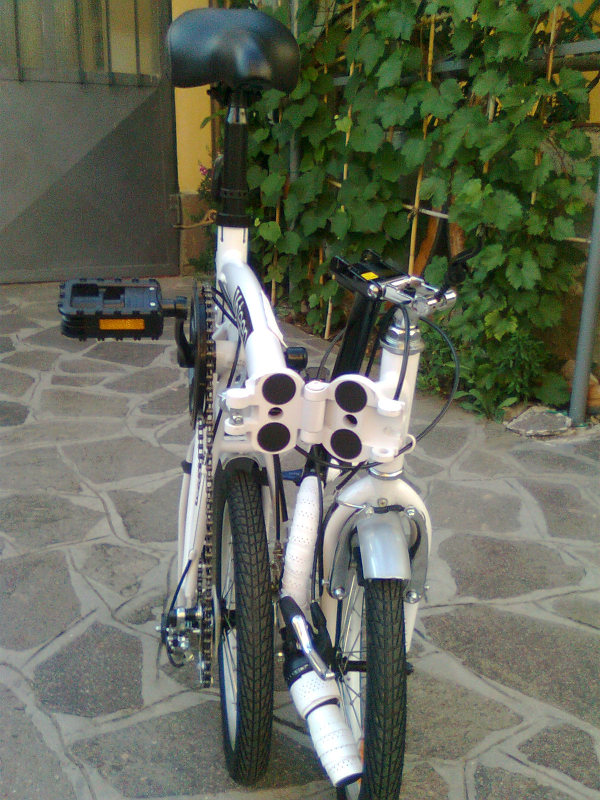

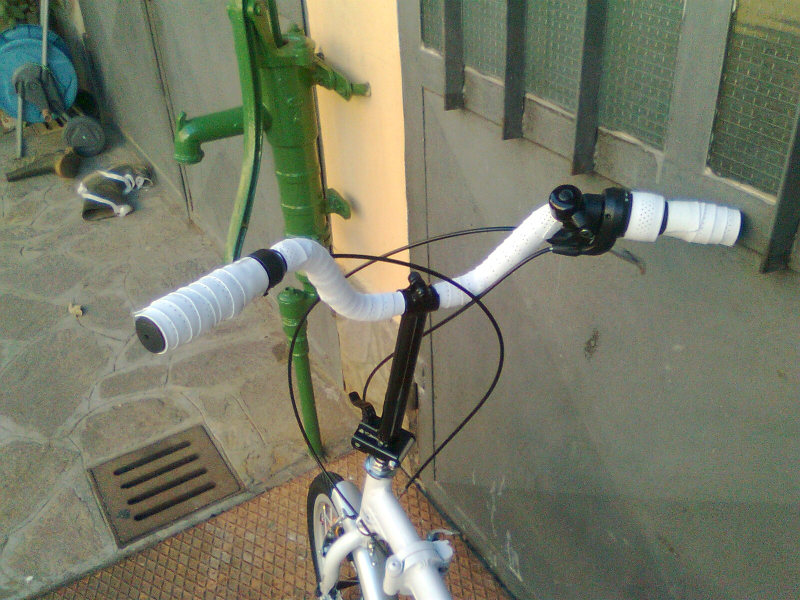

risultato finale
143,39 KB
particolare del manubrio
144,1 KB

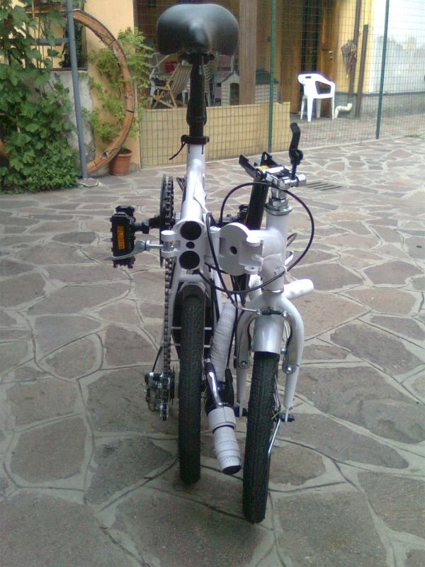

Maurice, ti posso chiedere di scattare qualche altra foto a bici piegata? Magari nella proiezione laterale...
Volevo valutare in che cosa e' copiata dalla brommie e in che cosa no. In particolare, e' possibile, come nella brommie, ripiegare in avanti il carro posteriore e usarlo come cavalletto?
E ancora, scusami...
potresti misurare la larghezza dei forcellini? (cosi ne prendiamo subito una e la motorizziamo con delle microstilo alcaline )

ok oggi pomeriggio cerco di fare tutto
comunque tieni conto che il carro posteriore non può essere usato come cavalletto...cioè puoi provare, ma il tutto è instabile e rischia di cadere alla minima folatina di vento....decisamente sconsigliabile
per questo sto valutando un cavalletto esterno o una modifica delle ruotine posteriori (allargandone la base, ad esempio)

nuove foto
91,15 KB
102,65 KB
86,63 KB

larghezza forcelle
anteriore 85 mm
posteriore 120 mm
tieni conto della campanatura della forcella...se hai intenzioni serie posso fare misure a mezza forcella per avere un'idea
