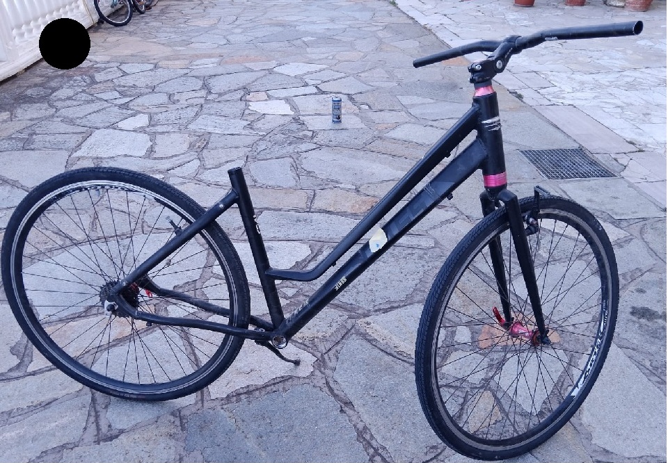

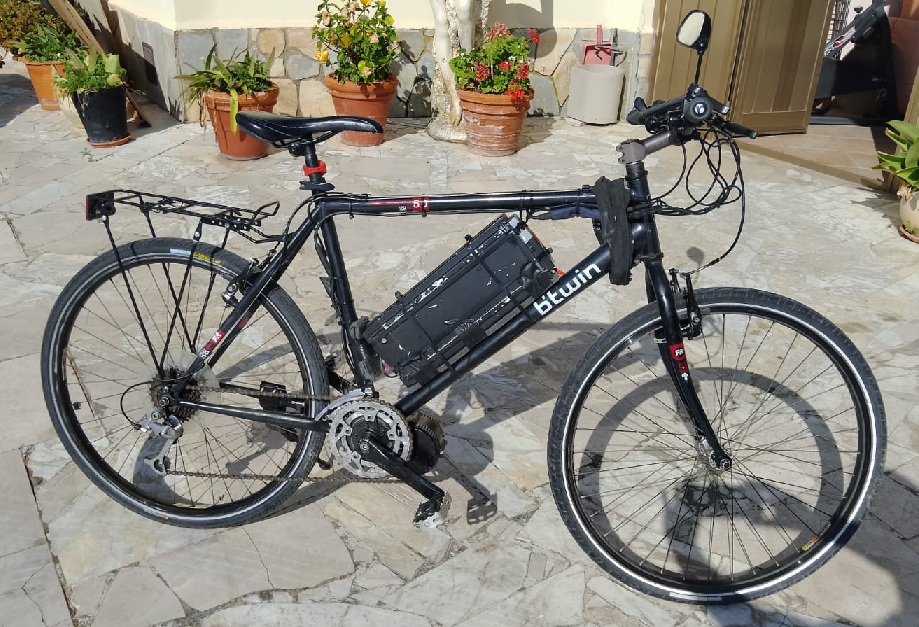

Buonasera, come dicevo nel post precedente, mio padre non riesce più a salire e scendere agevolmente dalla e-bike su base MTB che gli ho preparato e che si è evoluta nel corso di 12 anni
qui, senza motore, con le prime modifiche
201,94 KB

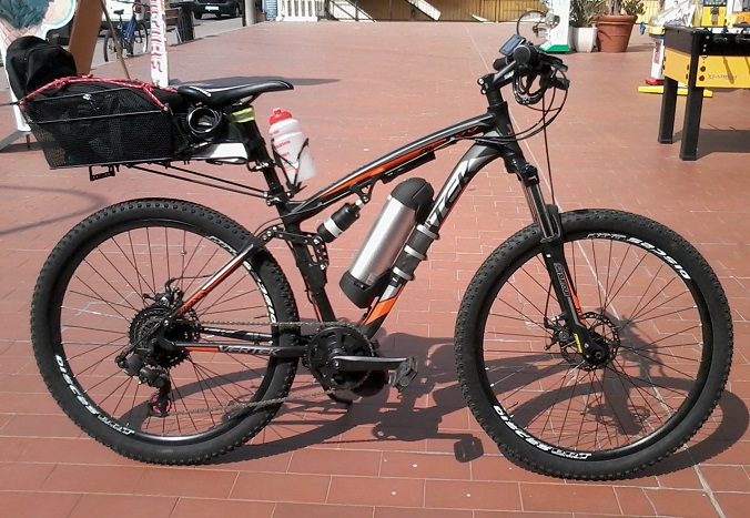

qui, nel 2014, col mio glorioso bbs01 250w sbloccato che ancora adesso gira, ormai su un altra MTB stradalizzata
164,99 KB

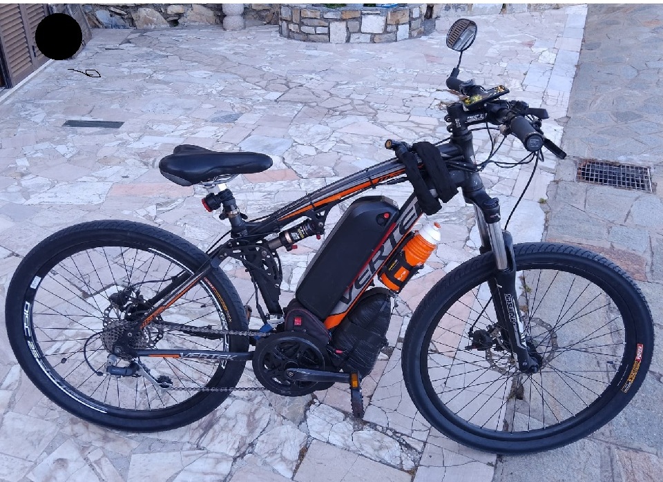

qui, nel 2026, col bbs01 750w, doppia batteria e anni di fatiche, ricerche, soldi spesi in upgrade sbagliati e poi giusti
345,25 KB

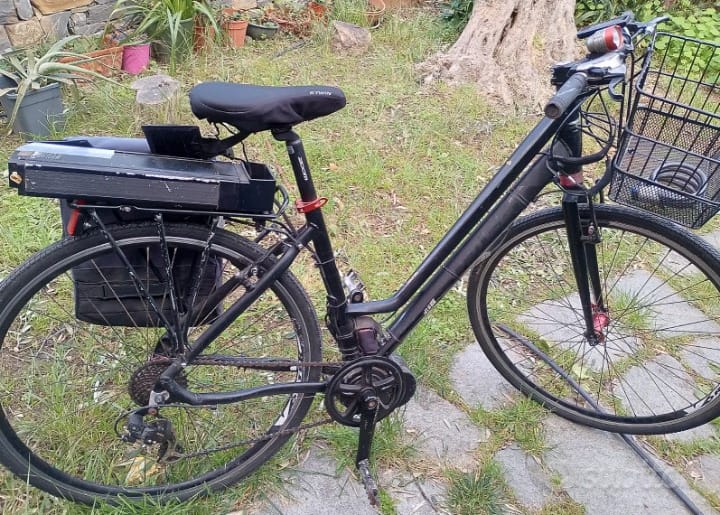

Adesso ho comprato una e-mtb da donna con bbs01 da 250, non sbloccato, batteria spompata e tanti segni di incuria
110,51 KB

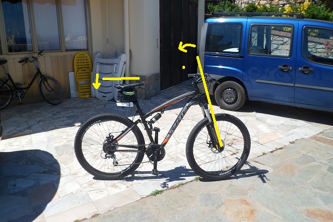

Domenica siamo andati insieme a fare il giretto di 40 (e passa) chilometri ricchi di salite, io con la mia, quella grigia, e lui con la MTB nera che ancora non ho disassemblato.
304,94 KB
E, belin, tiene duro il vecio :-) ma il cambio lo usa proprio male, marce lunghe in salita e marce corte in pianura... e le gambe girano più o meno a vuoto. E le due batterie riesce a farle faticare anche se lavorano in coppia...

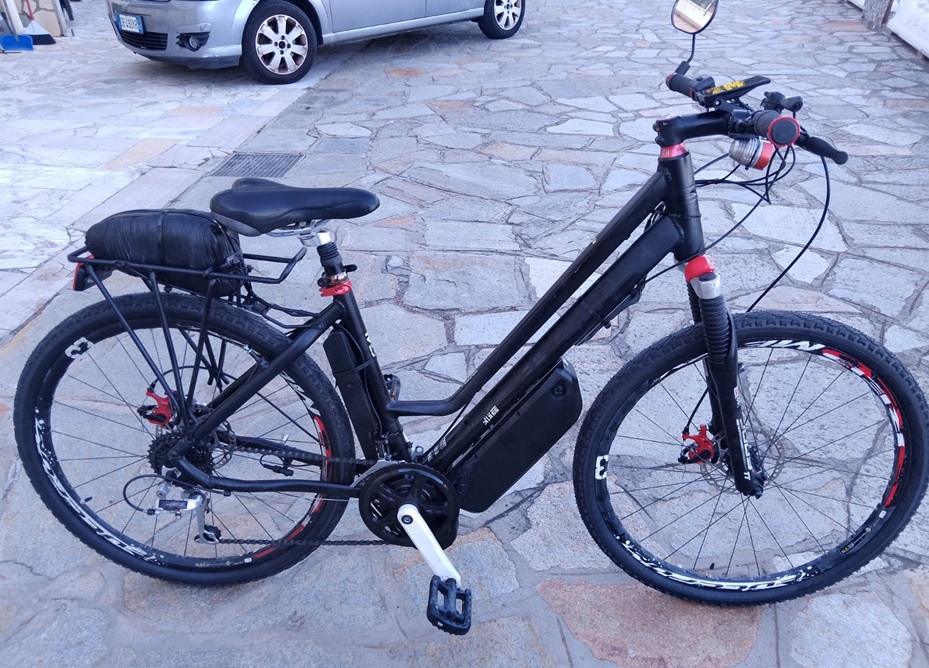

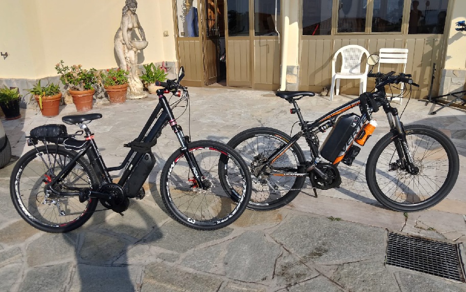

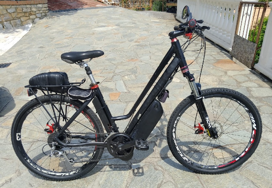

La nuova e-bike su telaio da donna per papà è quasi finita...
291,86 KB
Con le ruote da 26 al posto di quelle da 28 la ho abbassata tutta, ho tagliato un pezzo del tubo verticale del telaio per poter montare il tubo reggisella ammortizzato e, comunque, avere la sella piuttosto bassa. Però questo telaio da donna aveva il movimento centrale già basso ed i pedali erano troppo bassi, allora ho montato delle pedivelle di un'altra bici lunghe 152 mm invece dei soliti 170 mm.
Poi arriverà la forcella più lunga di questa di 4 cm, il che alzerà il movimento centrale e i pedali di un altro paio di cm cosicchè dovrei aver ripristinato la giusta altezza dei pedali da terra.

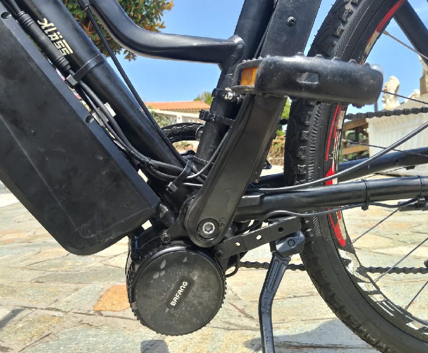

Ho montato il motore ruotato il più possibile verso il basso e la batteria nuova più in basso per abbassare il più possibile il baricentro e rendere la bici facile da guidare.
Ho montato un adattatore per montare il freno a disco al posteriore ma l'ho dovuto modificare.
La batteria artigianale, purtroppo, non ci stava tra il tubo verticale e la ruota posteriore, dove ho messo lo scatolotto con gli interruttori, diodi e fusibili, così l'ho montata in un portapacchi modificato.
La batteria rettangolare è da 17,5 A e, nei vari monta&smonta, ho dimenticato di spegnere la batteria e ho fatto una scintilla e pensavo di averla rovinata ma pare che funzioni bene, la batteria artigianale non so quanti A abbia ma è più piccola.
Il display, ho poi scoperto che è un 860C (UART) e ho scoperto che per entrare nei menù bisogna fare due clic veloci sul tasto ON, ora l'ho regolato con 5 velocità e con la ruota da 26 pollici.
La corona è la semplice 44t di lamiera di Bafang accoppiata con un cambio 8v (se non ci devi fare sport, basta e avanza... anzi conviene per tanti motivi).
La forcella ammortizzata da 27,5 (che è più lunga) serve 1- per montare il freno a disco, 2- per distanziare la ruota dal telaio ed avere spazio per la batteria tra il tubo obliquo e la ruota anteriore 3- per aprire l'angolo di incidenza dello sterzo che rende la bici più stabile e comoda 4- per recuperare un pelo di altezza del movimento centrale 5-... perchè è ammortizzata :-)
Adesso, però ha una vecchia RockShox Judy da 26 che è comunque già meglio della forcella originale di questo telaio.
La combo tubo sella ammortizzato+sella ammortizzata funzionerebbe pure ma a mio padre non piace quella sella e allora ce n'ho montata una appena appena imbottita... il tubo sella ammortizzato da solo qualcosa fa comunque.
La bici in questa configurazione è già stata testata e funziona piuttosto bene, a livello di ciclistica e a livello di batterie/motore, che è un nuovo bbs01 750w UART, che è ovviamente una bomba.
Tra un pò dovrei finire la bici al 95% (al 100% non le sono mai).
Buona domenica e grazie per gli aiuti :-)

La nuova e-bike su telaio da donna credo che si possa definire finita.
292,95 KB
Riassumendo
(perchè praticamente ogni particolare è stato adattato o modificato ed è stata una faticaccia e non posso scrivere tutto)
è un telaio di bici da donna nato rigido e con ruote da 28 pollici e freni v-brakes.
Adesso ha una forcella ammortizzata da 27,5, tubo sella ammortizzato, ruote da 26 pollici e freni a disco (meccanici ma di buona qualità).
In pratica, con le ruote da 26 ho ottenuto spazio tra le ruote e il telaio per spostare indietro il cavalletto centrale, quindi ruotare indietro il motore, quindi montare almeno una batteria il più in basso possibile davanti al telaio.
Poi ho dovuto fare una staffa che fermasse la rotazione del motore in (dato che non si ferma contro il telaio come in tante bici) e rinforzasse la zona cavalletto.
251,93 KB
Tra abbassare con le ruote più piccole e alzare con le forcelle lunghe e adottare pedivelle da 152 mm invece delle solite 170mm, ha dato forma ad una bici con sterzo disteso, tipo bici da discesa, meno nervoso, con i pedali alti da terra 13 cm, quindi nella norma.
La nuova bici, alla fine, assomiglia tanto a quella vecchia, costruita su telaio MTB full, come posizione di guida, così mio padre dovrebbe "sentirsi a casa" e, anche se non è proprio morbido, il tubo sella ammortizzato dovrebbe dare la sensazione di MTB full...
Il motore/batteria bbs01 250w che c'era sulla e-bike da donna l'ho trasferito su un altra bici che ho già venduto (a poco) montando il pacco batteria da portapacchi nel telaio :-).
286,28 KB
La nuova e-bike a scavallo basso è ormai testata, anche di sera, con i faretti collegati in parallelo all'output luci del motore (e modificati) che si accendono automaticamente col sensore di luminosità, va che è una bellezza.

Ieri sera siamo andati insieme a fare un giro di 20 km con poche salite, io con la "sua vecchia" e-mtb full 750 e lui con la nuova da donna 750.
252,9 KB
Le bici vanno entrambe da dio, sono comode, stanno bene in strada, i motori manco ve lo dico che bombe sono e le batterie funzionano.
Per quanto abbia provato a fare quella nuova identica alla vecchia come posizione di guida e comportamento ovviamente non ci sono riuscito... ma sono molto simili comunque... e meno male perchè l'elasticità di mio padre va diminuendo e peggiora quando non è in forma.
Comunque, si è trovato bene ma:
1-Dovrò montare una corona 42 imbutita così i rapporti vengono leggermente più comodi per una bici che fa tanta salita e anche la linea catena migliora per i rapporti corti.
2-eh, per lui l'ideale è una bi-ammortizzata. Il tubo sella fa per salvare la schiena ma, a livello di ciclistica, chiaro che da più sicurezza.
3- forse dovrò provare ad abbassare ancora di più la sella tagliando il tubo verticale... ormai ho ancora di buono 1-2-cm. Questo per provare a montare sul tubo sella ammortizzato una sella ammortizzata e questa ovviamente è più alta. La seduta deve risultare, da terra, a max 85 cm... e non è facile.
4-le pedivelle da 152mm invece che 170 manco si avvertono ma direi che sono consigliate per chi ha grossi problemi per le anche e ginocchia, (oltre che per alzare l'altezza minima del pedale da terra).
5-le luci automatizzate col crepuscolare sono una grandissima figata. Grande Bafang!
5-ci vorrebbe una trasmissione CVT... non credo che sia facile ed economica come soluzione ma mi informerò.
Buona giornata :-)

Valier
606 Messaggi
Inserito il - 22/06/2026 : 12:30:12  Mostra Profilo  Rispondi Quotando
L'unico appunto è per il tubo reggisella; quelli a parallelogrammo sono un'altra cosa.
15284 Messaggi
Inserito il - 22/06/2026 : 16:57:30  Mostra Profilo Invia a andrea 104KG un Messaggio Privato  Rispondi Quotando
Concordo con valier... Con un suntour a parallelogramma non rimpiangi una full
Nico Danger
563 Messaggi
Inserito il - 22/06/2026 : 21:33:32  Mostra Profilo Invia a Nico Danger un Messaggio Privato  Rispondi Quotando
Si, ragazzi, grazie. Io non ne ho mai provato uno ma credo che sia il caso di provarlo :-)
