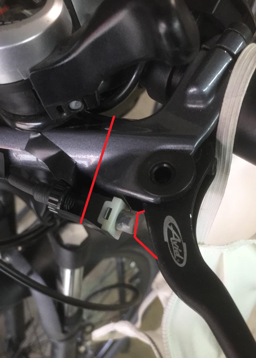

giordano5847 Inserito il - 04/06/2020 : 13:38:07
DenSho ha scritto:
Ora completo il profilo hehehe, sono di Giardini Naxos - Sicilia.
Un po' lontanino
Se si riesce a capire: ho fatto una conchiglia attorno allo switc e gli ho colato una colla bicomponente in modo che rimanga ataccato alla pompa e una volta indurita l'ho assicurata con una fascetta, sulla leva del freno, con lo stesso metodo ho fatto un naso che schiaccia il pulsante dello switc.
In rosso la fascetta e il naso

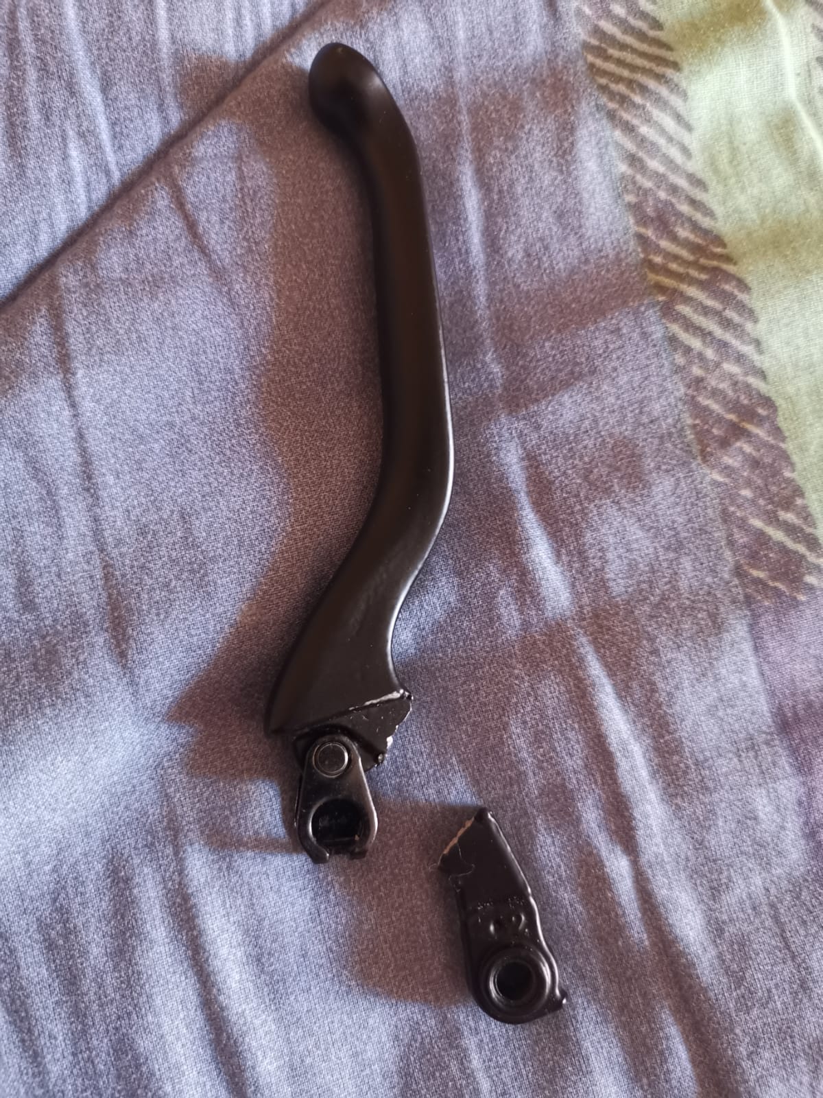

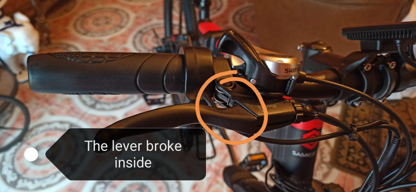

DenSho Inserito il - 04/06/2020 : 08:35:20
Jozef ha scritto:
Su AliExpress. Scrivi nel motore di ricerca ‘Wuxing brake/freno”
Ciao grazie. Si ho cercato però compare sempre un altro modello che non ha il sensore di "parcheggio" e con il cavo molto corto.
Avevo pensato di acquistarlo e sostituire soltanto la leva, però quello che si trova su AliExpress lo ho trovato qui in un negozio di ricambi vicino casa però la leva e più grande e non si può adattare
andrea 104KG Inserito il - 03/06/2020 : 21:55:19
cambia tutta la leva, un buon cicclista dovrebbe averla... al limite le cambi entrambe per molto meno di 40 euro...

DenSho Inserito il - 03/06/2020 : 21:21:22
Salve buona sera. Ho acquistato questa bici e mi sembra stupenda!
Purtroppo ho avuto un incidente e la leva del freno destro si e spezzata :(
Dove posso trovare ricambi per questo pezzo? Sul sito della Samebike mi hanno chiesto 40€ soltanto di spedizione!
Avete qualche idea di como posso sostituirla?
Grazie.
