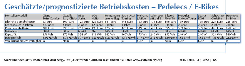

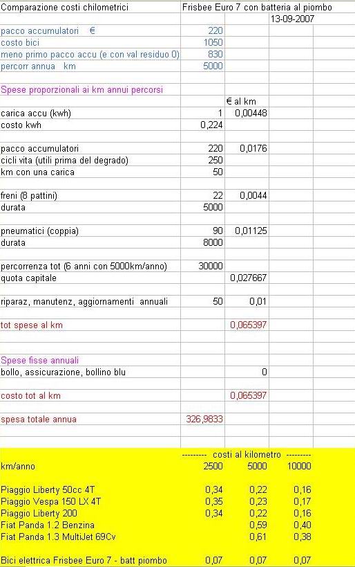

Inserito il - 21/06/2008 : 15:55:59  Mostra Profilo Invia a Tino un Messaggio Privato
elle, dovrebbe essere questa:
110,86 KB
Allego anche questa comparativa sui costi di PIX...
84,1 KB
Quando ho un pò più di tempo, dirò la mia.

Ora i dati per le diverse chimiche sono molto diversi, e a volte, come nel caso del litio dubbi
  • Per le Pb da trazione si parla di 300-400 cicli e 3 anni (minimo, alcune arrivano a 10) di shelf-life, va da se che in 350 gg le devo statisticamente considerare morte
  • Per le NiMH abbiamo 3 anni di shelf life ma max 500 cicli , quindi sara' anche stavolta quest'ultimo il primo fattore di malfunzionamento
    (fonte:http://www.electric-bikes.com/bikes/bionx.html, inoltre se cerchi nei ng trovi che praticamente tutti gli artigiani evitano le NiMH nei trapani proprio perche' muoiono giovani )
  • Per le litio-qualcosa con 3 anni di shelf life (e l'esperienza con i notebook conferma i 3 anni) si va dagli 6-800 cicli delle li-po e li-ion agli oltre 2000 delle LiFePO4, molti sono numeri dichiarati, non ci sono abbastanza di queste batterie in giro per avere numeri presi dall'uso comune,e comunque va considerata inoltre la grande differenza di qualita' tra pacchi cinesi, e dati di laboratorio
Ora , possiamo stare anni a dibattere questi dati assunti sulla base di una esperienza individuale, o ipotizzando ricariche parziali, consumi da atleta, ecc ecc
Sta di fatto che sui grossi numeri sono coefficienti che scompaiono.
Inoltre bisognerebbe correggere il mio ottimistico calcolo con la probabilita' di "failure" della batteria dovuto a un evento non tecnico come incidenti, furti, gelo, ecc.
Sta di fatto che la mia tabella dimostra una cosa netta, che nessun fattore correttivo puo' far cambiare: c'e' una sola strada per rendere piu' conveniente una bicicletta, abbassare drasticamente il prezzo delle batterie in primis , e (mantenendo la qualita') delle bici in secundis.

Inserito il - 22/06/2008 : 01:25:44  Mostra Profilo Invia a jumper un Messaggio Privato
jumper, forse stiamo parlando su registri diversi: tu parli chiaramente con delle competenze scientifiche e fai un discorso generale, io metto insieme dati empirici raccolti un po' alla rinfusa ma specifici sulle bici elettriche...
Si, Elle, l'avevo capito, scusa se insisto ma dal punto di vista scientifico, piu' variabili introduci (e in una bici ce ne sono tante), piu' casino si fa.
Del resto la fonte che ti ho incollato e' un sito di bici , e questo e' un altro, il notissimo bionx
http://www.bionx.ca/en/main/default/31.shtml
Sono dati di targa, non capisco perche' essere piu' realisti del re, poi se capita il pacco eccezionale tantomeglio, ma quando lo vado a comprare lo pago per i dati di targa.
Del resto si trovano anche costruttori che vantano 1000 cicli, dubito siano cosi' differenti dalle altre da giustificare una simile differenza, comunque nel mio messaggio con la tabella ho fatto anche il conto mettendo 3 anni di durata, come le litio, vuoi che proviamo con 4 e vediamo di quanto cambia il tutto? ok
18,68 KB

Inserito il - 22/06/2008 : 22:03:10  Mostra Profilo Invia a pixbuster un Messaggio Privato
Bene, ho capito che il conto non varia sostanzialmente considerando i cicli reali ottenibili, e che varia poco in funzione del prezzo di acquisto della bici
Ma si parlava di convenienza economica rispetto ad altre forme di trasporto
Allora su un piatto della bilancia ci mettiamo 3500 euro in sei anni per una bici elettrica come la mia o quella di Elle; spannometricamente fanno 600 euro all'anno per sei anni
E sull'altro piatto della bilancia?
Dalle cose dette all'inizio ci possiamo mettere
i mezzi pubblici: a 300 euro all'anno (ma dopo sei anni la mia bici elettrica cosa vale? zero? o posso continuare ad usarla per altrettanti anni sostituendo i materiali consumabili e le batterie?)
il motorino: con una spesa viva di 150+182 (+ manutenzioni e ricambi) più l'ammortamento della spesa iniziale; se il motorino l'ho già o lo compro usato non posso pensare di utilizzarlo per almeno dieci anni come una bici elettrica nuova per cui nell'ammortamento non credo che la quota cambi rispetto al nuovo
l'automobile: e qui bisogna valutare il costo al chilometro "come da quattroruote" ma anche la possibilità di rinunciare ad una auto in famiglia
Vorrei a questo punto chiedervi di fare una comparazione per capire realmente quale soluzione è la più economica
(dai calcoli che avevo fatto io mi risultava, per la pedelec, un costo al chilometro di gran lunga inferiore a quello dei tuoi calcoli e nettamente inferiore a quello degli altri mezzi tipo scooter o auto modello Panda; Jumper puoi aiutarmi a capire dove sbaglio?)
