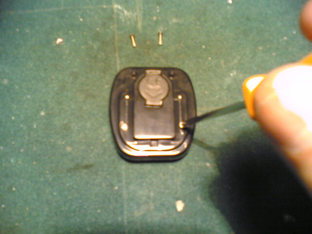

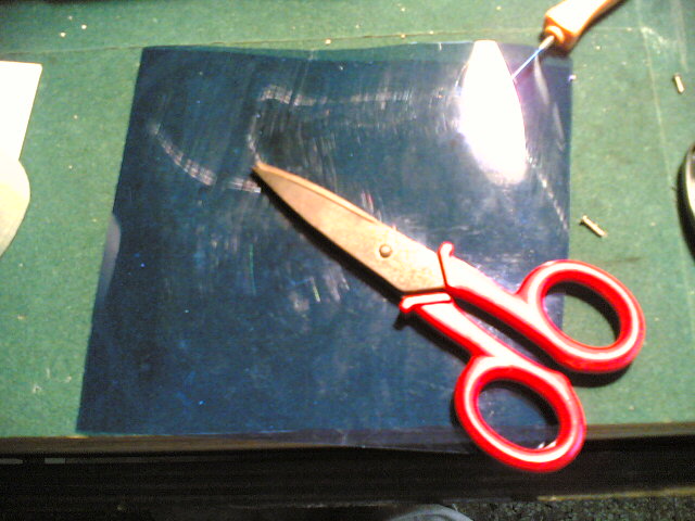

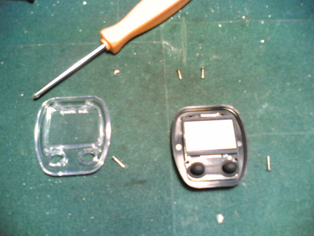

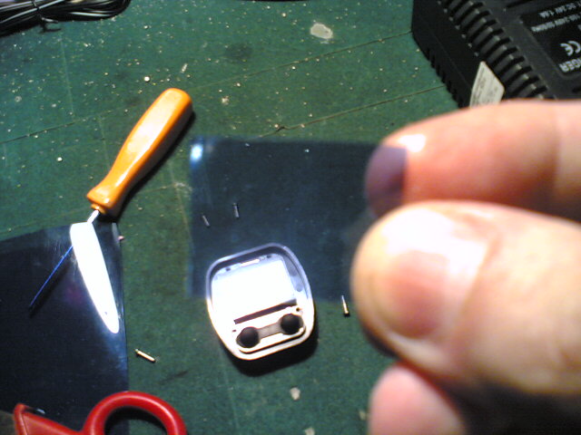

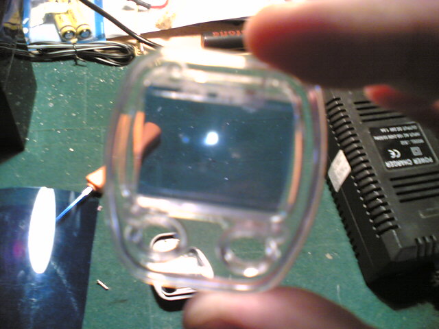

Cari amici,non so'se a qualcuno di voi e' capitata la stessa cosa che e' successa a me, cmq riguarda il ciclo computer che esposto ai raggi del sole dopo un po' spariva. La cosa mi faceva inc....re notevolmente perche' io sono uno che controlla i dati continuamente. Cosi'ho pensato di trovare un rimedio e ci sono riuscito, quindi passo subito la dritta se a qualcuno di voi puo' interessare.Si tratta di inserire all'interno una pellicola di gelatina, facendo attenzione a prendere le misure perfette senza usare alcun tipo di colla che sporcherebbe e basta facendo solo macelli.Il risultato e' garantito i raggi del sole non cuoceranno piu' il display facendolo spegnere.Come al solito documento il tutto con le immagini. Ciaooo!

la gelatina viene messa nei fari per discoteca o spettacoli per cambiare colore alla luce, quindi la trovi facilmente in negozi che trattano questi articoli, ma credo anche in un fornito e semplice negozio di elettricista. Ciao.
