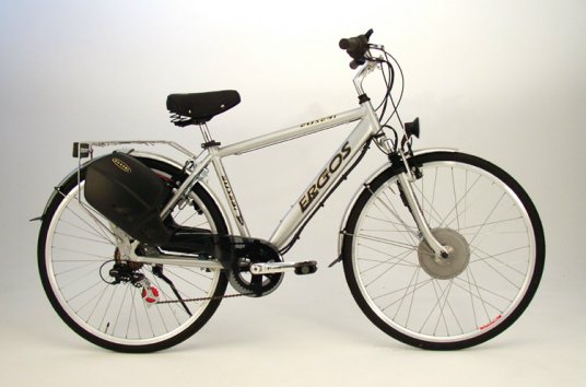

Inserito il - 29/06/2008 : 18:27:42  Mostra Profilo Invia a biagite un Messaggio Privato
Dopo un paio di settimane di febbrili consultazioni del forum a caccia di ogni tipo di informazione (a proprsito: GRAZIE DI ESISTERE! e tenete botta, alla faccia delle vipere linguacciute che di tanto in tanto tentano di avvelenare il clima...) e di visite ai vari siti web dei produttori, mi sono deciso per l'acquisto di una Ergos - telaio uomo - cerchi da 28" della ditta Eusebi di Fano, nonostante l'assenza di rivenditori ed assistenza nella mia zona (Padova), rassicurato dalla serietà che traspariva dai ripetuti contatti telefonici intercosri con la ditta stessa.
Ebbene, dopo 3 (TRE!!) giorni dalla spedizione del fax che attestava il mio pagamento, è arrivata a casa tramite corriere la mia desideratissima pedelec, di cui vado a raccontarvi le primissime impressioni; non potrò essere molto tecnico (mai avuta una, prima) ma spero di riuscire a descriverne grosso modo pregi e difetti.
Innanzitutto, sono entusiasta, perchè è bellissima (ok, questo è soggettivo, comunque la qualità della bici è evidente, i materiali sono di pregio e le finiture accurate, anche se qualche filo poteva sparire nel telaio...) e perchè la sensazione di passeggiare in bici fischiettando senza fare fatica sotto il sole feroce di questi giorni è impagabile.
Ci ho messo un po' a trovare la migliore condizione per viaggiare, ma direi che la bici, modulando la manetta dell'acceleratore in combinazione col cambio a 7 rapporti, è in grado di assecondare tranquillamente sia i pigroni come me (mulinando i pedali "a vuoto" e dando tutto il "gas" raggiunge i 23 km/h dichiarati in piano) che gli sportivi.
La sella è comoda, la posizione di guida anche ed in marcia si ha un senso di grande stabilità, nonostante il fardello sul posteriore.
L'assistenza attacca e stacca in maniera molto dolce e sembra che ti prenda "al volo" dopo due giri di pedali; certo, partendo da fermi bisogna comunque almeno iniziare con le proprie gambe, ma basta scegliere una marcia agevole e poi si avvia subito il motore a spazzole Heinzmann, credo rumorosetto rispetto alla media, ma quello che produce resta sempre un simpatico ronzìo ecologico!!
L'autonomia per ora mi sembra buona, ho fatto 40 km tutti in pianura sempre col massimo dell'assistenza (io peso 80 kg) e non ha ancora iniziato a lampeggiare il led di "batteria in esaurimento".
L'unico eventuale difetto che ho riscontrato è il peso della bici (32 kg): a me sinceramente, che percorro solo pianura e che abitualmente scorazzavo per il centro con un bestione di moto d'epoca che di kg ne pesa 220 non dà molto fastidio e la bici è pedalabilissima anche a motore spento (usando adeguatamente il cambio), riscontro qualche difficoltà solo nei tratti di asfalto sconnesso (buche, rattoppi, etc), dove, dal momento che il peso è tutto sul posteriore, si prendono delle belle "scarrettate" quando ci si passa sopra.
Insomma, sono proprio contento e credo di avere fatto la scelta giusta per le mie esigenze, spendendo relativamente poco (1150 euro in tutto).
Grazie ancora per i consigli diretti e indiretti, quando avrò impressioni più approfondite e più "rodate" dall'uso e dal tempo, le aggiungerò
Inserito il - 29/06/2008 : 19:47:29  Mostra Profilo Invia a gigi35 un Messaggio Privato
complimenti per l'acquisto biagite,la bici e' molto bella,una persona che non frequenta il forum non si accorgerebbe che e' elettrica perche'le batterie si integrano bene con la linea della bici,vedrai che con questo caldo te la godrai un casino,facci sapere tutto quello che scoprirai sulla bici,mi permetto di inserire una foto per far inquadrare a tutti il modello di bici in questione;e' arrivata gia' tutta montata o con qualche particolare smontato? in quest'ultimo caso e' stato facile montare i pezzi? il cambio come va? entrano tutti i rapporti?

Per gigi35: la bici è arrivata già tutta intera, con solo il manubrio da raddrizzare e le pedivelle da montare, 3 minuti di lavoro in tutto...il cambio è shimano, 7 rapporti che entrano tutti senza intoppi.
Per pix: gli amperora sono 17
Per elle: in effetti ho avuto conferma, ma dato che la batteria, trattata come dicono loro è garantita solo sei mesi, mentre io spererei che mi durasse almeno un annetto...
