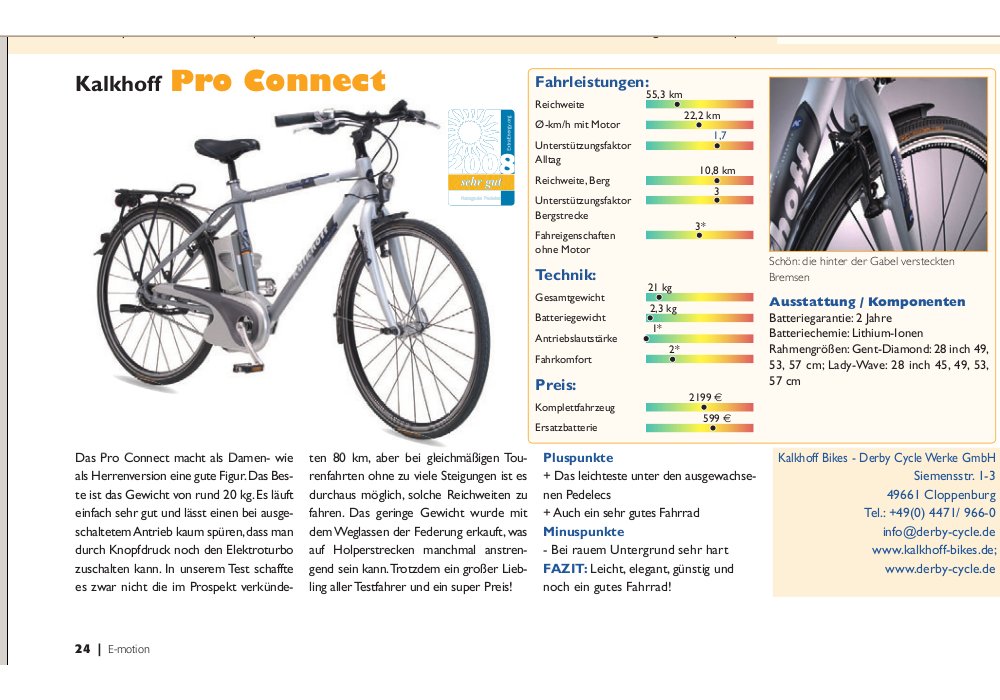

Inserito il - 02/07/2008 : 18:53:20  Mostra Profilo Invia a elle un Messaggio Privato
allora sergio eccoti servito (vedi un po' se si possono montare i big apple su questa bici )
Giudizio: Molto buono
La Pro Connect fa una bella figura sia versione da donna che da uomo. La cosa migliore è il peso, di circa 20 kg. Va semplicemente molto bene e a motore spento non fa sospettare che alla pressione di un pulsante possa inserire il turbo elettrico. Nel nostro test non ha fatto gli 80km annunciati, ma su percorsi turistici regolari e senza troppe salite è ben capace di raggiungere questa autonomia. Il peso ridotto è ottenuto rinunciando all'ammortizzazione, il che talvolta può essere stancante sulle irregolarità della strada. Ciò nonostante una bici di cui tutti i partecipanti al test si sono innamorati e ad un ottimo prezzo!
Più
+ La più leggera tra le pedelec adulte
+ Anche un'ottima bicicletta
Meno
- Molto dura su fondo sconnesso
Bilancio
Leggera, elegante, conveniente e in più una buona bicicletta!
i dati che si leggono in tabella riguardano i risultati del test su percorso stabilito
- Prestazioni: Autonomia 55,3km / Velocità assistita media 22.2kmh / Fattore di assistenza su percorso medio 1,7 / Autonomia su percorso montano 10,8 km / Fattore di assistenza su percorso montano 3 / Qualità di guida senza motore 3
- Tecnica: Peso complessivo 21km / Peso batteria 2,3kg / Rumorosità del motore 1 / Comfort di guida 2

Elle, ti ringrazio anch'io: a me serviva una traduzione "affidabile" delle varie voci della tabella e hai anticipato il mio desiderio
Potrei chiederti di riassumermi come vengono fatte le prove? Penso potrebbe insegnarci qualcosa

Inserito il - 03/07/2008 : 08:26:39  Mostra Profilo  Visita l'Homepage di ferronis Invia a ferronis un Messaggio Privato
Più
Meno
Bilancio

In prima battuta ti posso dire che il prezzo ufficiale della Connect e della Tasman sono uguali e cioè 2.480, personalmente ho preferito stabilire un prezzo diverso per la Tasman.
Riguardo la componentistica ti rispondo appena arriva, comunque per pesare solo 21 kg. qualcosa di diverso ci deve essere....
Beh, intanto la forcella non ammortizzata pesa meno, i freni V brake pesano meno dei Magura, la dinamo-mozzo pesa ecc...però è la prima volta che vedo una bici teoricamente "meno preziosa" costare di più!
In pratica: mi solleticava l'idea di una bella bici "semplice" col telaio a diamante come la proconnect, solo mi "disturba" pagarla di più della Tasman che, estetica a parte, mi sembra tutto sommato meglio dotata
