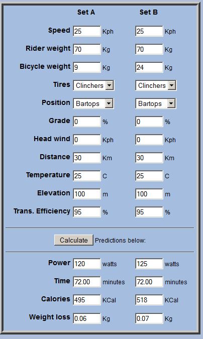

@Pix : non ti so dire per la hai, ma con la kalkhoff col panasonic gomme scorrevoli da 37mm (continental top contact a 6 atm dietro 5 davanti) per fare un percorso usuale sugli argini di una 80 di km tenendo una media da passeggio attorno ai 23/25 km/h finisco tutta la batteria da 8ah (se c'è vento contro arrivo proprio al pelo).
con la bdc (ho una volgarissima merida di 8 anni) con i copertoncini da 23mm davanti e 25mm dietro faccio lo stesso percorso alla stessa media senza batteria ...
da cui deduco che i 12kg di differenza e l'assetto si mangiano i 208Wh della batteria , ovvero circa 2,5wh a km
Bikecalculator stima la differenza nelle condizioni di cui sopra sui 4wh km
Se poi c'è anche un po' di dislivello il peso si sente ancora di più ...
tra un bdc e una full (come la hai, ma anche come la flyerX) devi considerare le perdite indotte dal bobbing della sospensione posteriore (e in misura minore da quella anteriore) , ma questo vale anche per le mtb muscolari.

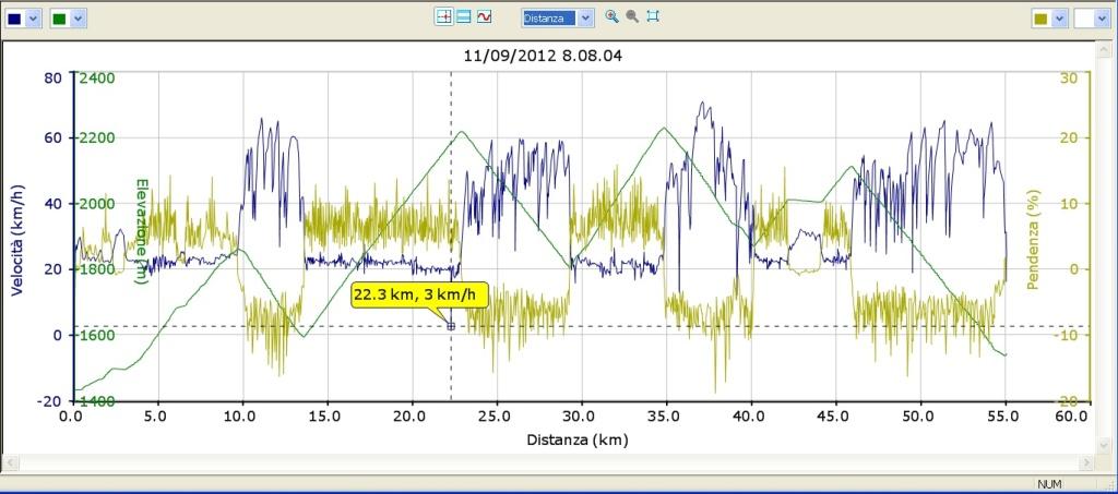

Marco, io ho qualche dubbio su quello che dici: non so quale sia il calo di tensione verso fine carica della batteria del Panasonic, ma posso dirti che nel Bosch io non l'ho mai avvertita.
Ma a parte le sensazioni personali, se guardi la rilevazione del percorso allegata, puoi notare che in prossimità del Km. 22,3 (punto in cui mi sono fermato per cambiare la batteria arrivata a zero) non c'è un calo di velocità particolarmente significativo!
72,31 KB

col citato Bike Calculator si hanno questi risultati
(e sono sostanzialmente gli stessi che ottengo con il calcolatore che uso di solito)
58,4 KB
ci sono 5 watt di differenza che sono davvero irrisori (meno della dinamo inserita)
Mi obietto da solo che i percorsi anche pianeggianti non sono mai a pendenza costantemente zero;
se parliamo di un 1% medio la differenza è di 16W in più: si sentono ma non cambiano, nemmeno in questa condizione, la stanchezza a fine giro (in pratica ci ritroveremmo ad andare a 1 km/h in meno senza accorgercene per mantenere il nostro sforzo abituale)
Con 15 chili in più cambia invece molto sensibilmente la maneggevolezza e la manovrabilità della bici/bipa che a me fa sembrare di essere passato a guidare un tandem
72,31 KB
Ma sto software dove lo hai preso , o te lo sei fatto da solo?? è bello completo.

E' il programma Training Center della GARMIN: elabora i dati scaricati da qualsiasi Gps Garmin.

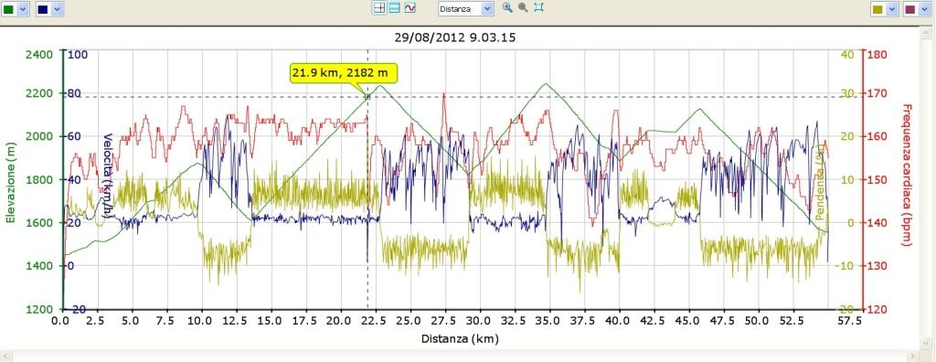

Ma ti metto i dati della prova precedente con anche l'indicazione della frequenza cardiaca (che segnalerebbe l'eventuale maggior apporto muscolare nel momento del deperimento della batteria); come puoi vedere non si presenta neppure la leggera diminuzione di velocità che pur c'era nell'altro grafico (dell'ordine di 2-4 Km/h).
71,03 KB
Da questo mi verrebbe da dire che, se c'è un calo della prestazione della batteria è abbastanza lieve; non so naturalmente se è pari o minore di quello che avviene (o si avverte) sul Panasonic.
