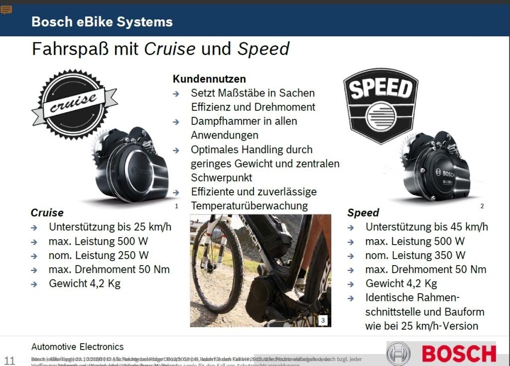

Ancora una volta specifichiamo che il motore Bosch è sempre lo stesso come potenza massima e coppia (quanto segue si riferisce al modello Classic ovvero 2011-2013, ma vale anche per il motore 2014)
118,02 KB
il "famoso e bel Bosch da 350W" che dici tu è semplicemente la versione S-Pedelec (non legale in Italia) che sostanzialmente è priva del blocco di velocità a 25 Km/h.
In Italia, che monta questa versione c'è ad esempio la Lombardo, ma se installi uno dei sistemi di sblocco (ad esempio lo SpeedUp) su un motore normale (Cruise), ottieni lo stesso risultato spendendo un bel pò di soldi in meno.
