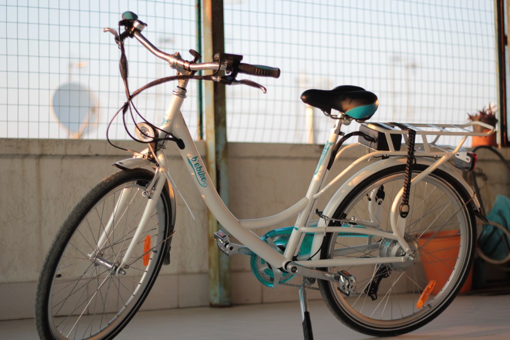

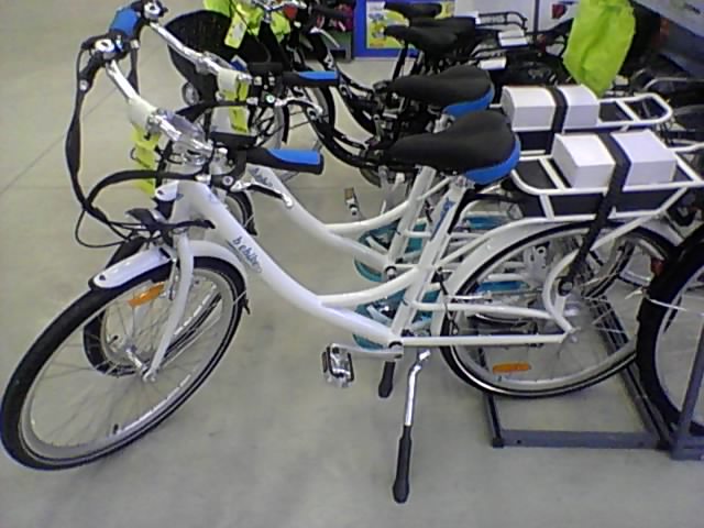

Ieri ho avuto occasione di vedere e fare una piccolissima prova (... all'interno dell'esposizione!) della nuova elettrica Decathlon, la B'ebike 5. So che se ne è già parlato, ma qui faccio una "recensioncina"... e poi una discussione di 7 pagine chi se la legge tutta? Mi scuso della pessima qualità delle foto, ma avevo con me solo il cellulare (economico).
95,41 KB
Compatta e carina, comoda (ma non ho provato a valutare per quale varietà di stature è adatta) e facile da condurre, almeno a bassa velocità, con i pesi "elettrici" concentrati sul posteriore.
A proposito di peso, pure senza dati ufficiali né una pesa per misurare, sollevandola così a mano mi è sembrata piuttosto leggera, credo nella fascia 20-25kg. E a proposito di posteriore, mi ha colpito il portapacchi (con batteria integrata) dall'aspetto piuttosto robusto, saldato al telaio, di forma adatta a montare anche seggiolini portabimbi, con un comodo appiglio in fondo che facilita il sollevamento per manovrare in spazi stretti e che aumenta anche la superficie di carico utile.
86,68 KB

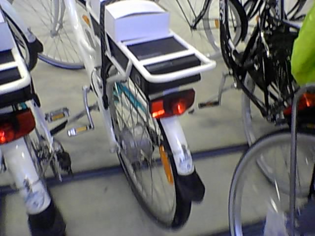

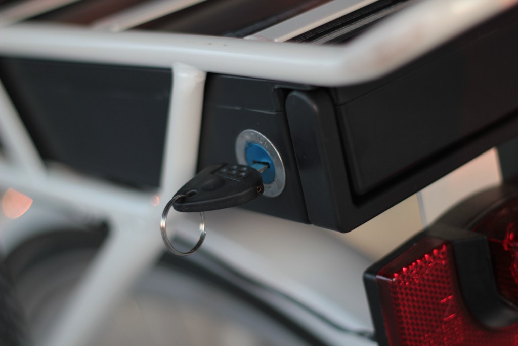

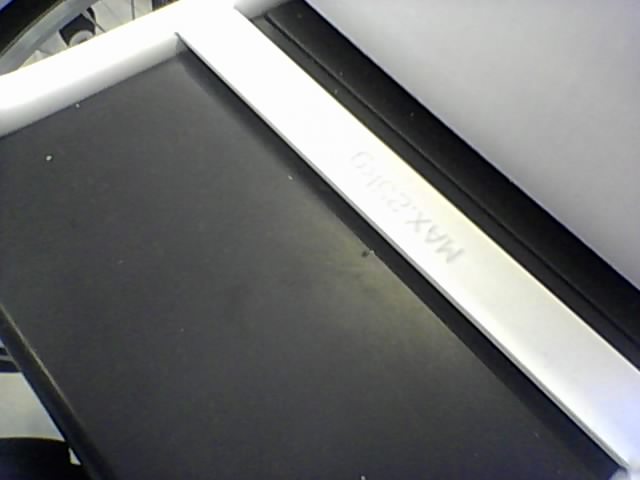

La batteria è al litio-ferro da 24V 10Ah, per 25km di autonomia dichiarati. Ha la serratura con chiave di bloccaggio e accensione sul lato sinistro in fondo in fondo, mentre sul lato opposto c'è la presa per la ricarica.
Notare la stampigliatura sul portapacchi, che conferma la buona caricabilità (fino a 25kg).

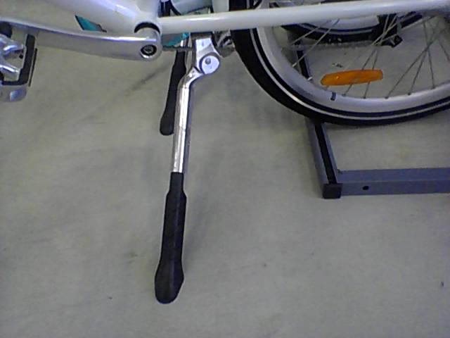

Un altro elemento che mi ha colpito è il cavalletto, che ha un aspetto davvero solido, anche se forse la foto non lo mostra.

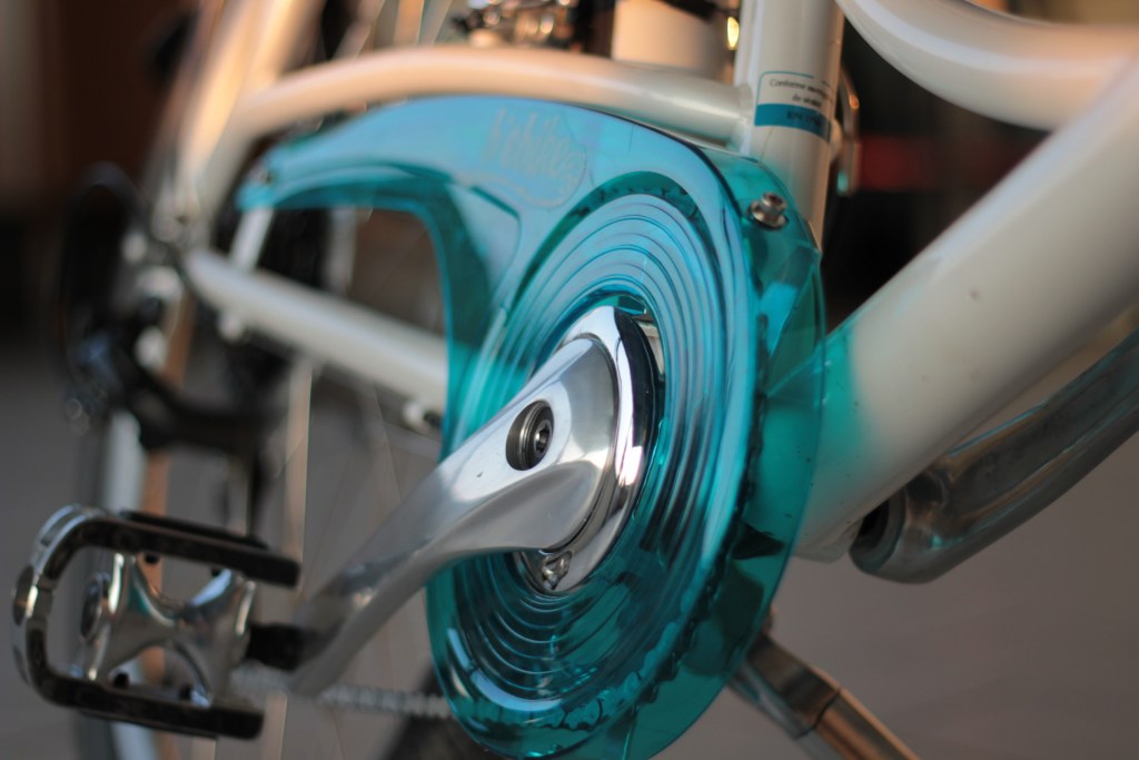

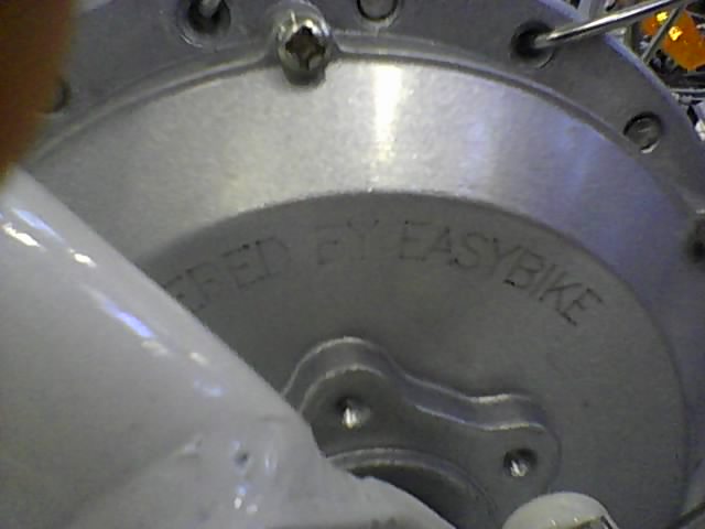

Il motore riporta stampigliato «POWERED BY EASYBIKE» e, pur senza dati dichiarati e solo dall'accelerazione che si avverte, stimo che sia paragonabile prestazionalmente a un Bafang 24V (quindi tale da farsi da solo salite del 7-8%... ma ripeto che è "a sensazione", non prendete questo dato per buono al 100%). Aggiungo che è silenziosissimo.
65,86 KB
Il sensore di pedalata ha un discone di diametro relativamente grosso con sei magneti, che permette l'avviamento del motore con appena meno di mezza pedalata, montato sotto la corona.
Il cambio è tipo revoshift con un classico 14-28 denti al posteriore e davanti una corona singola da... non li ho contati ma penso siano i soliti 40 denti.

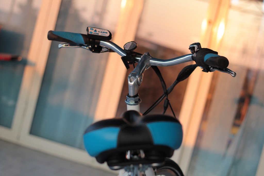

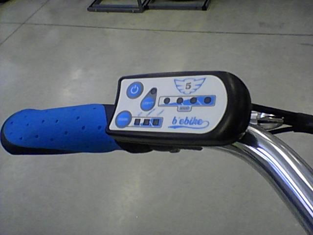

Il cruscottino comprende il classico livello batteria a 4 led, il classico pulsante on/off, il pulsante selettore del livello di assistenza con 3 led per altrettanti livelli (corrispondenti a tre diverse velocità di stacco del motore; la spinta invece rimane costante), più un pulsante con led per le luci, che sono alimentate dalla batteria di propulsione.

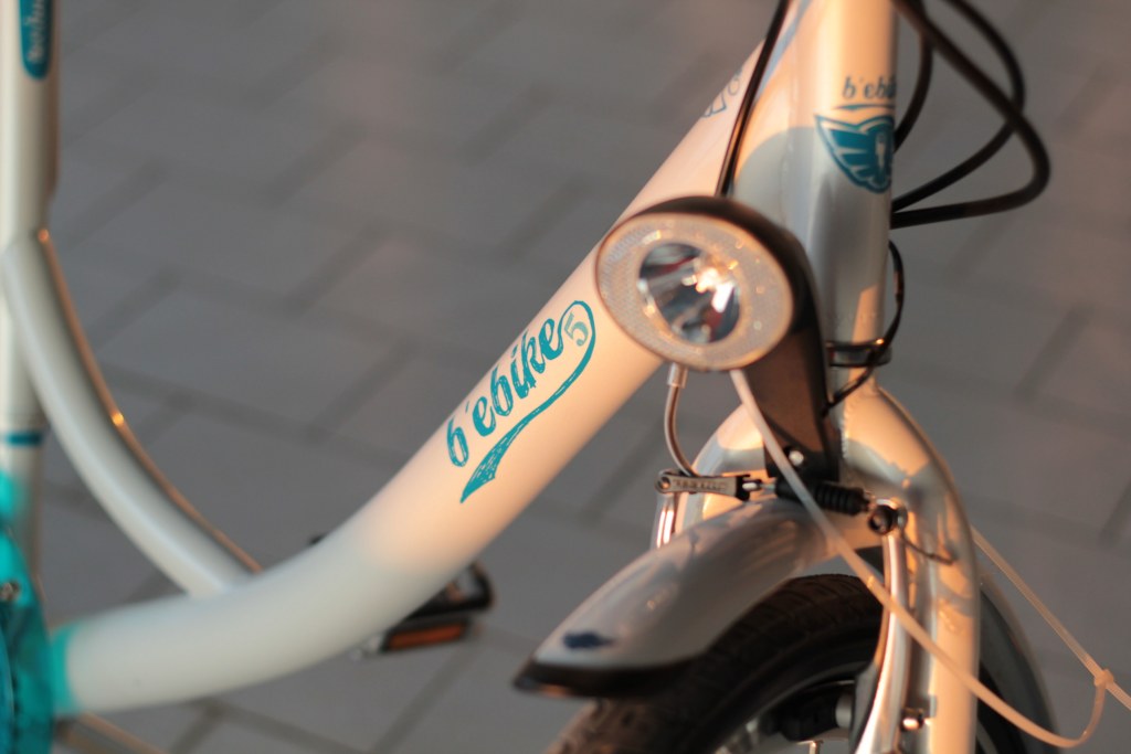

Le luci sono a incandescenza, l'anteriore fa una buona luce (forse alogena?) e la posteriore è giusto onesta.

Mmh... Che sia questa Easybike?
http://www.easy-bikes.nl/?lng=en&lang=en

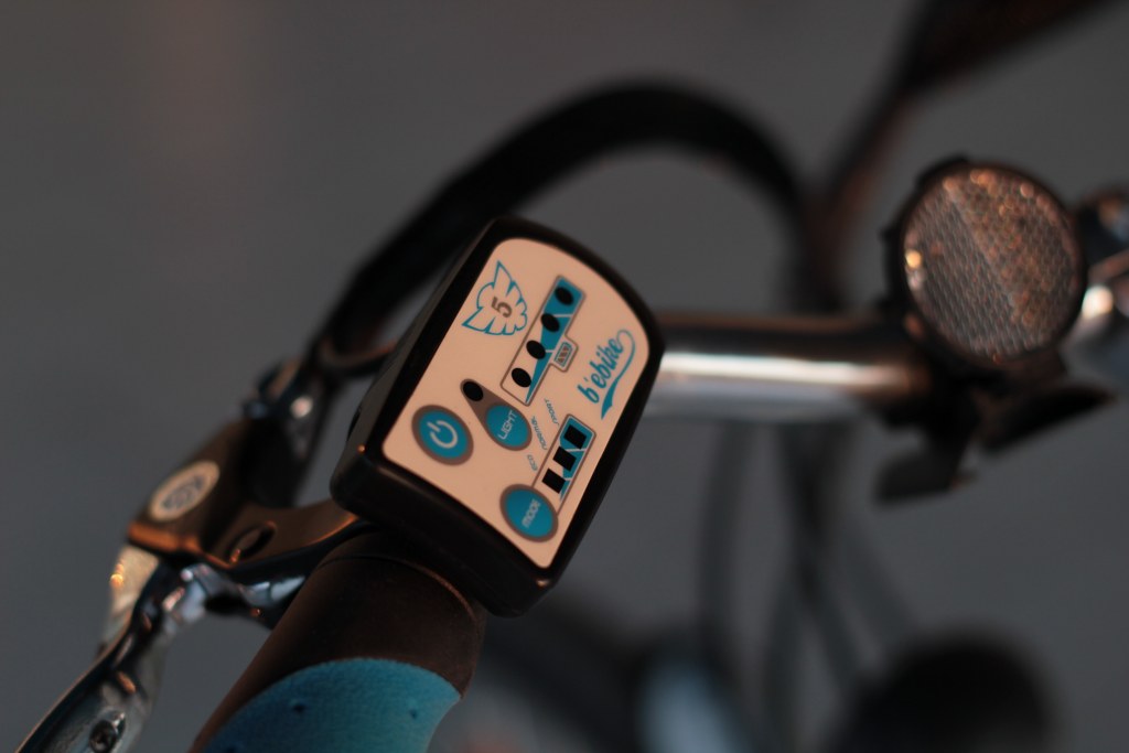

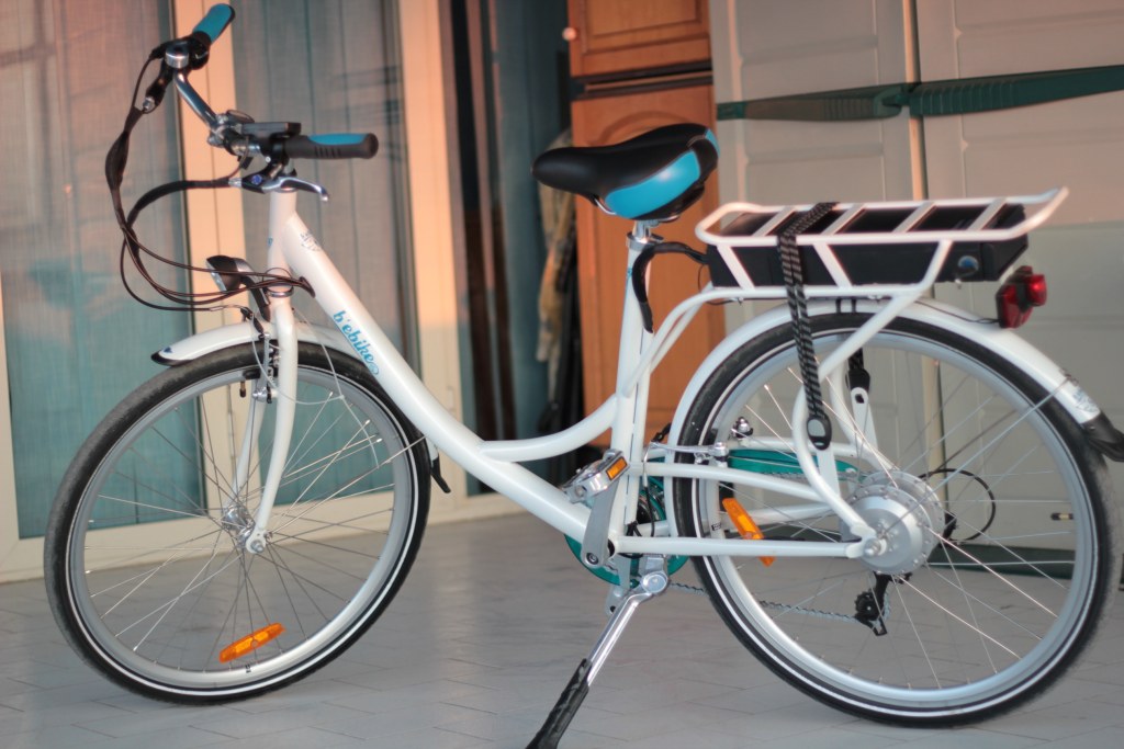

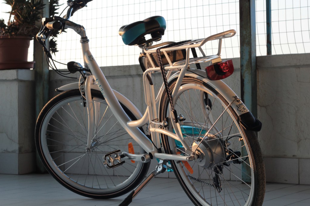

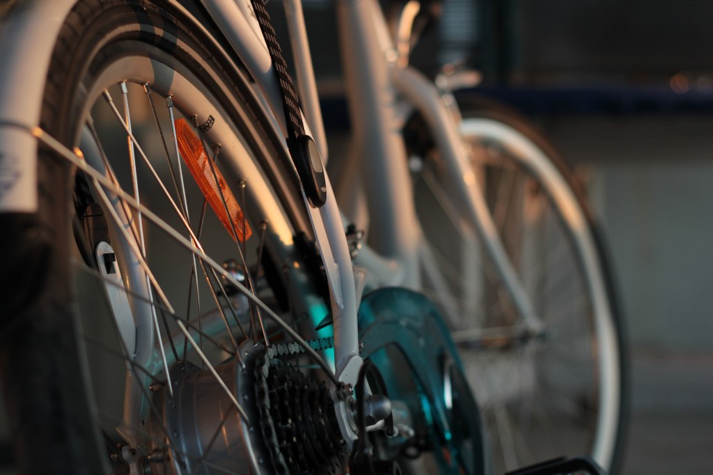

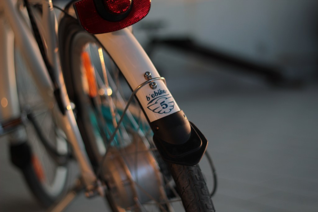

Inserisco anche le foto che ho potuto fare a casa con calma.

Ho questa bici da poco più di una settimana, confermo che il motore da 24V si presta a superare salite del 7% con un discreto contributo delle gambe. Tuttavia quotidianamente, con questa bici, supero anche un tratto di circa 200m con una pendenza dell'11-12%, ma bisogna metterci un grosso contributo muscolare.
Il motore si avvia in prima marcia dopo mezza pedalata, ed essendo geared ha uno spunto molto buono nelle partenze da fermo, da notare che non strappa.
L'assistenza è di 3 livelli: eco - normal - sport. Su eco l'assitenza c'è ma è debole e vi abbandona già verso i 16Km/h, mentre su sport l'assistenza è vigorosa sin da subito fino a 25Km/h.
Le pinze frenanti hanno un dispositivo di cut-off, che stacca il motore in caso di frenata, quest'ultima è piuttosto efficace grazie al doppio V-brake e al peso accettabile della bici.
Peso 71Kg e faccio ogni giorno 20Km di strada con diverse salite e discese e con assistenza "sport", l'autonomia è sempre bastata ed ho l'impessione di avere altri 10Km di margine. Purtroppo non so' essere più preciso, poichè l'indicatore di carica della batteria è un semplice voltometro, quindi anche se vi resta il 50% di carica, se il motore non assiste (quindi non assorbe), l'indicatore segnalerà che la batteria è carica al 100%. Questo, a mio parere, è il difetto maggiore di questa bici.
La bici è rigida, le asperità si sentono tutte, ma la sella è veramente comoda e basta metterci sotto dei big apple per migliorare di molto il confort. Faccio presente che col dremel ho dovuto tagliare una piccolissima parte di parafango per non far toccare i big apple da 2. La camera d'aria di default supporta pneumatici massimo da 1.75, quindi ricordatevi di sostituire anche quelle.
La luce è sufficiente per farsi vedere ma non per vedere, per tale motivo ho realizzato una torcia a led cree da 250 lumen dotata di diffusore, in questo modo ho un bel fascio di luce ampio.
La bici è realmente usabile come normale bici muscolare, scorre molto bene e la batteria sul posteriore rende l'anteriore leggero, pertanto si possono fare zig-zag anche stretti.
Manca un tachimetro! questo, almeno per me, è un pochino frustrante, ma con 15€ si trova un onesto sigma sempre dalla decathlon.
Rispetto al vecchio modello perde il comodissimo cambio interno, se vivete in città molto trafficate dove è facile che vi dovete fermare all'improvviso, non sempre riuscirete a scalare e quindi a ripartire con la marcia giusta.
In definitiva, il prezzo è molto buono ed ho avuto un'ottima esperienza con l'assistenza clienti decathlon, quindi un valore aggiunto non da poco.
La bici è essenziale: non è ammortizzata, non ha un tachimetro, ha un cambio standard e l'indicatore di carica è un semplice voltometro; però si lascia condurre con facilità, hanno migliorato il peso, le forcelle mi sembrano solide, ha una frenata potente, un motore onesto e una elettronica che, almeno per il momento, non fa' i capricci.
Credo che sia il difetto della quasi totalità dei display di livello batteria: una circuiteria capace di tener conto dell'energia effettivamente consumata dalla ricarica completa è assai più sofisticata e costosa di un voltmetro, quindi dubito che sia facile trovarne... soprattutto di serie e ancor più in questa fascia di prezzo!

... eppure il motore sembra avere un aspetto piuttosto diverso da quello delle foto. Penso che sia legato a questo produttore qui piuttosto:
http://www.easybike.fr/hall.html
che oltretutto è francese, quindi maggiore probabilità. I loro modelli però sembrano diversi dalla B'ebike 5... forse è il prodotto di una collaborazione? Boh...

Si potrebbe essere quella che dici tu la ditta... Peccato che il display non sia così completo com nella vecchia Elops 7.
