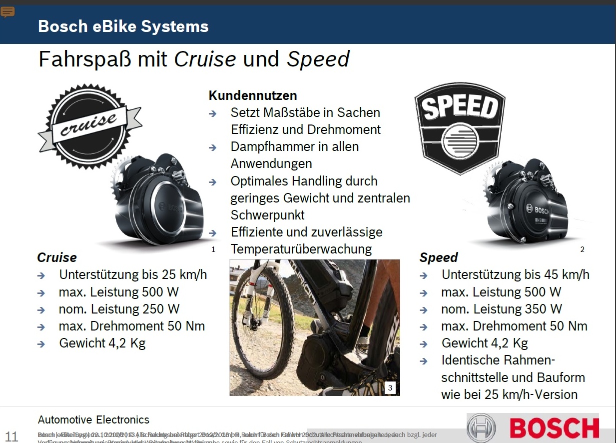

In realtà la bosch dichiara 350 w x la 45
Nicot
2008 Messaggi
Inserito il - 13/06/2013 : 18:34:11  Mostra Profilo Invia a Nicot un Messaggio Privato
Max. Leistung = Potenza massima
Nom. Leistung = Potenza nominale
Max. Drehmoment = Coppia massima
355,05 KB
gabrybody
98 Messaggi
Inserito il - 13/06/2013 : 18:41:53  Mostra Profilo Invia a gabrybody un Messaggio Privato
Nelle due foto si nota che la versione 45 ha molte più viti di assemblaggio rispetto alla versione 25, strano...
