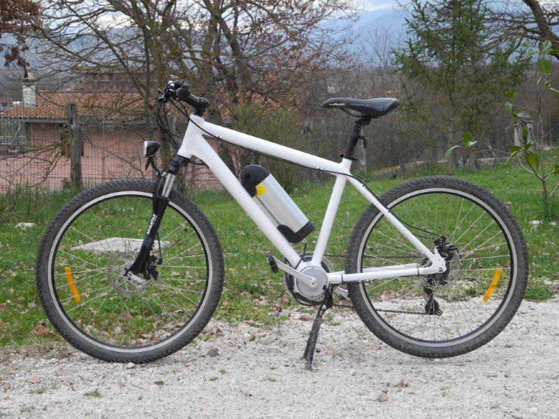

E' un po' che sperimento varie configurazioni di bipa, con particolare attenzione ai motori centrali (non solo il nuovo Bafang...).
Ma non sono tutte rose e fiori.
Affinche' non ci incappi qualcun'altro voglio condividere un'esperienza (al momento) molto negativa con un motore cinese da 250W, l'Achiever, che pure aveva degli aspetti interessanti.
L'oggetto, che include in un compatto cilindro anche il controller e un non esaltante sensore di coppia, circola oramai da qualche tempo.
Il problema e' che ora hanno pensato bene di equipaggiarci anche delle MTB e, problema maggiore, ho voluto sperimentarlo su di una bici con apposito telaio.
138,8 KB
Il risultato finale non mi dispiaceva, nonostante la componentistica di basso livello e alcuni difetti strutturali del motore (rumorosita' meccanica, distanza elevata tra i pedali, pedalata "gommosa") che peraltro dovrebbero essere mitigati da una annunciata prossima versione del motore.
Sostituito il pacco pignoni originale (7v) con un semplice Megarange la bici era diventata un rampichino niente male.

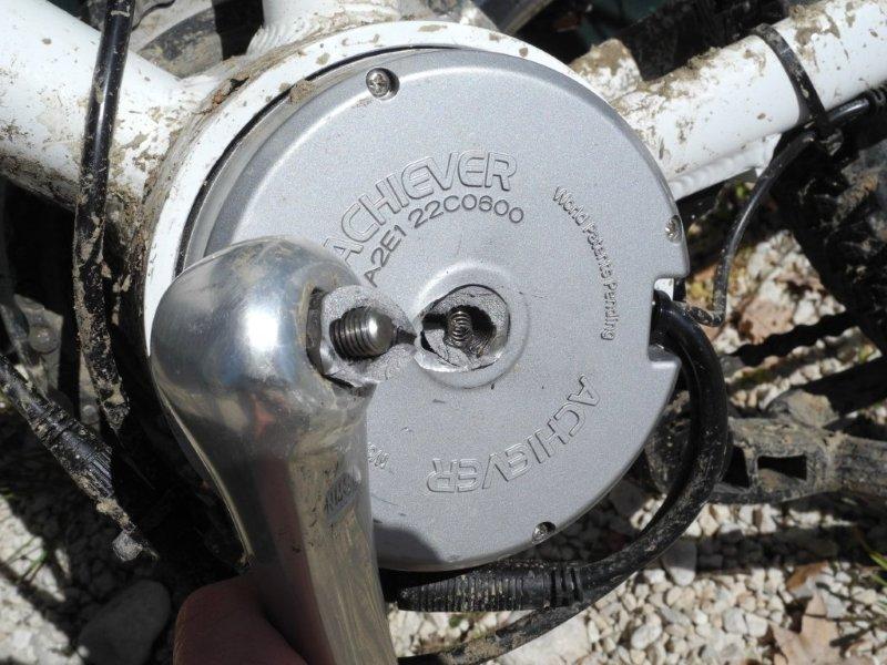

Tutto finche' non ho messo la bici tra le mani, anzi tra i piedi, di un mountain biker piu' serio di me. Il risultato lo vedete nelle foto: rottura di schianto, fortunatamente a bassissima velocita', del pedale di sinistra...
94,01 KB
96,54 KB

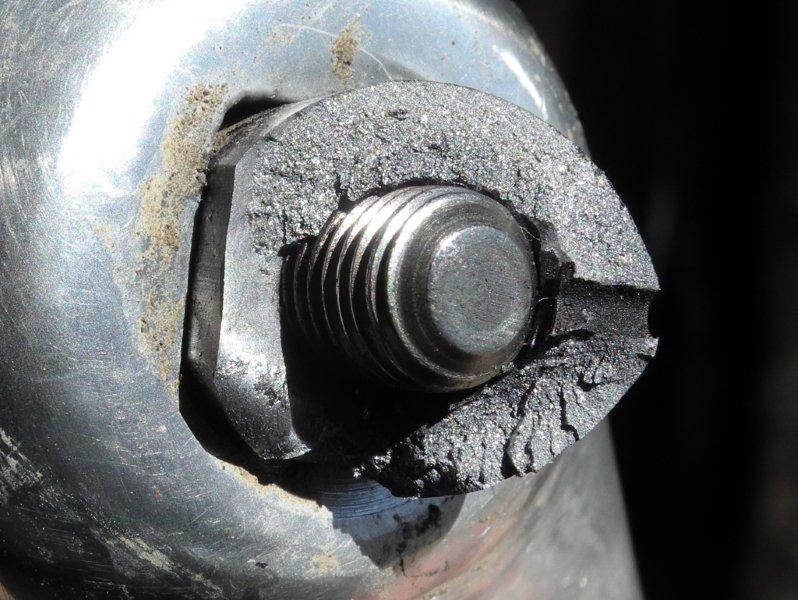

Non so se qualcuno ha mai visto un movimento centrale cedere a questo modo... Io no, ma smontando il sistema si capisce che Achiever se l'e' voluta: l'asse e' cavo, e con fessure longitudinali che non chiedono di meglio che fare da innesco per una rottura...
Ho cortesemente spiegato l'accaduto a www.achieverbike.com, i quali con comunicazioni a cadenze geologiche mi hanno assicurato che non appena sara' pronto il nuovo motore me ne sara' prontamente spedito uno. Se la specie umana non si sara' estinta prima...
Resto in fiduciosa attesa dell'happy ending, ma ovviamente se vedete nel frattempo un motore come quello in foto su qualcosa di piu' estremo di una bici da lungomare consiglio di starne prudentemente alla larga...

Rottura impressionante, fortuna tutto bene, e speriamo in una sostituzione se non celere, almeno in tempi umani!
36497 Messaggi
Inserito il - 26/06/2013 : 09:17:37  Mostra Profilo Invia a Barba 49 un Messaggio Privato
Grazie del report, in effetti un asse cavo non ha grandi possibilità di resistere alla pedalata di un biker ben allenato e pesante.
Tra l'altro la frattura è strana, non capisco che tipo di acciaio possano aver usato, e certamente quel foro trasversale da 5-6mm che si intravede ha facilitato la rottura.

In effetti la sezione di taglio e' strana. Sicuramente non e' la tipica rottura a fatica, la bici era seminuova.
L'innesco e' da quello che sembra un forellino ma e' ben peggio: e' l'estremita di una delle due asole diametralmente opposte che percorrono longitudinalmente per un paio di centimetri l'asse cavo... (gia' che c'erano potevano ricavarci anche delle canaline passacavo )
Dal punto di innesco la superfice dell'acciaio e' quella tipica della rottura di schianto, poi verso la fine evidentemente la sollecitazione si e' smorzata e la rottura assume un aspetto plastico.
Difetti del materiale o dei trattamenti termici a parte, si tratta di un disegno palesemente sbagliato. Altro che farmi attendere: Achiever dovrebbe darmi un premio principesco per l'informazione che gli ho involontariamente (e bonariamente, per ora) fornito...
la rottura a me sembra una classicissima rottura a fatica di una struttura in acciaio, la zona lucida è dove si è espansa una cricca pedalata dopo pedalata, il tuo amico ha solo accelerato la rottura di schianto della sezione resistente rimasta...

pilotaDD ha scritto: ...
Sembra ma non lo è.
La zona lucida è la fine della frattura, non l'inizio. La deformazione plastica che si vede è incompatibile con l'avanzamento per fatica di una cricca.
Non che sia molto importante la questione metallurgica in se, ma è che se veramente fosse partita una cricca da quel punto, in una zona di conformazione assolutamente normale, dovremmo pensare ad un difetto clamoroso del materiale. Invece la rottura è partita più all'interno, per un difetto clamoroso del disegno, che si può sperare venga corretto nell'agognata nuova versione...

Inserito il - 27/06/2013 : 07:59:46  Mostra Profilo Invia a pilotaDD un Messaggio Privato
uh è vero, dalla foto a prima vista non avevo apprezzato la deformazione plastica...allora ha proprio ragione barba, strana rottura e strana lega...
