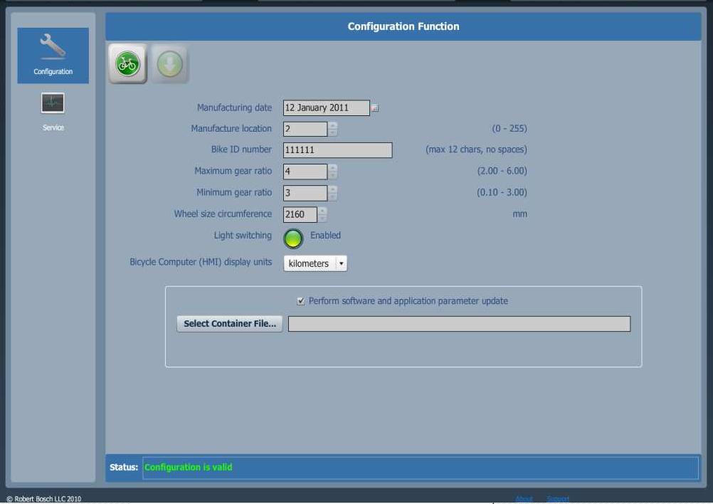

Guardando un .pdf trovato in rete si vede che nelle schermate di diagnosi bosch ci sono dei campi in cui
e' possibile impostare il rapporto minimo e massimo previsto di funzionamento ... ma a quanto pare la bosch non intende dare
la possibilita' di modificarli, senza contare che pare che ancora nessun rivenditore ne l'importatore Haibike in italia
abbia ancora avuto la suddetta centralina per le diagnosi !

Inserito il - 08/06/2012 : 15:49:25  Mostra Profilo  Visita l'Homepage di AlexSv Invia a AlexSv un Messaggio Privato
Da questa schermata si vedono i parametri configurabili dai "Dealer" che dovrebbero essere i rivenditori:
Se la Bosch si decidesse a consegnare le diagnosi e a permettere di variare questi parametri allora mi ricredero' ... fino ad allora mi adoperero' nella campagna "NON COMPRATE BOSCH"

Secondo me non è proprio così:
il controllo della velocità max è sicuramente controllato dal sensore ruota che stacca a 25 Km/h sia viaggiando:
con il 38x11 = 57,4 giri motore/pedale - 198,4 giri ruota che
con il 38x21 = 109,6 giri motore/pedale - sempre con 198,4 giri ruota,
perciò accetta un range di cadenza abbastanza ampio (57,4 - 109,6).
Se poi consideriamo i rapporti corti, vediamo che consente velocità minime almeno di 6 km/h e qui, con il rapporto più corto (38x36) facciamo 45,1 giri motore/pedale con 47,6 giri ruota; pertanto il range di cadenza accettato dal Bosch sembra essere almeno 47,6 - 109,6 (ma vi assicuro che sono arrivato a 130 rpm).
Questo sembra voler dire che dentro il range di cadenza suddetto, basta "dire" al Bosch che stiamo andando a 198,4 giri ruota .......

Io credo invece che i tedeschi volevano mettere un limite "minimum gear ratio" ma hanno programmato male il software e l'errore si presenta solo quando si usa il pignone di dimensione uguale alla corona (con una tolleranza di uno due-denti) mettendo la corona più piccola di conseguenza l'errore non si presenta in prima ma può presentare magari in seconda marcia.
Quindi non anomalia di erogazione ma di cadenza!

Stamattina ho montato una corona da 33 denti. Funziona tutto perfettamente sia con il 34 che con il 36 posteriori.
Ora la pedalata minima (con una rapporto di 0,917) sviluppa circa mt. 1,900 rispetto ai mt. 2,200 di prima; non è il massimo ma si può salire sul ripido a 1 Km/h più piano a 60 rpm.

Fregato il sistema Bosch!
Ho montato il sistema a pulegge-demoltiplica e funziona senza dare nessun errore!
Non ho voluto esagerare e ho demoltiplicato del 30% i giri del sensore e il motore stacca esattamente a 32 KmH (ovviamente misurati col gps... il display proprio continua a segnare 25 kmH). Era ciò che volevo ma magari per puro sfizio in futuro proverò a montare una puleggetta che porti a demoltiplicare maggiormente... vediamo.
Se a qualcuno interessa posso postare delle foto appena avrò reso la modifica meno provvisoria

Dunque arrivando segnali dal magnete di velocità rallentati di un 30% il software viene ingannato, in pratica quando si viaggia con il pignone 11 viene interpretato come un 14 e spicci. Quindi ciò permette di andare oltre i 25kmh, mi chiedo però come mai non ti dia errore quando metti la marcia che utilizza il pignone da 30denti (maggiorando di un 30% andrebbe a corrispondere alla dimensione della corona...) infatti con il sensore collegato alla pedivella invece era come se il pignone motore fosse stato uguale alla corona (38) e dava errore.
Perchè ora non da errore quando viaggi con il pignone 30 (o simile) ?
