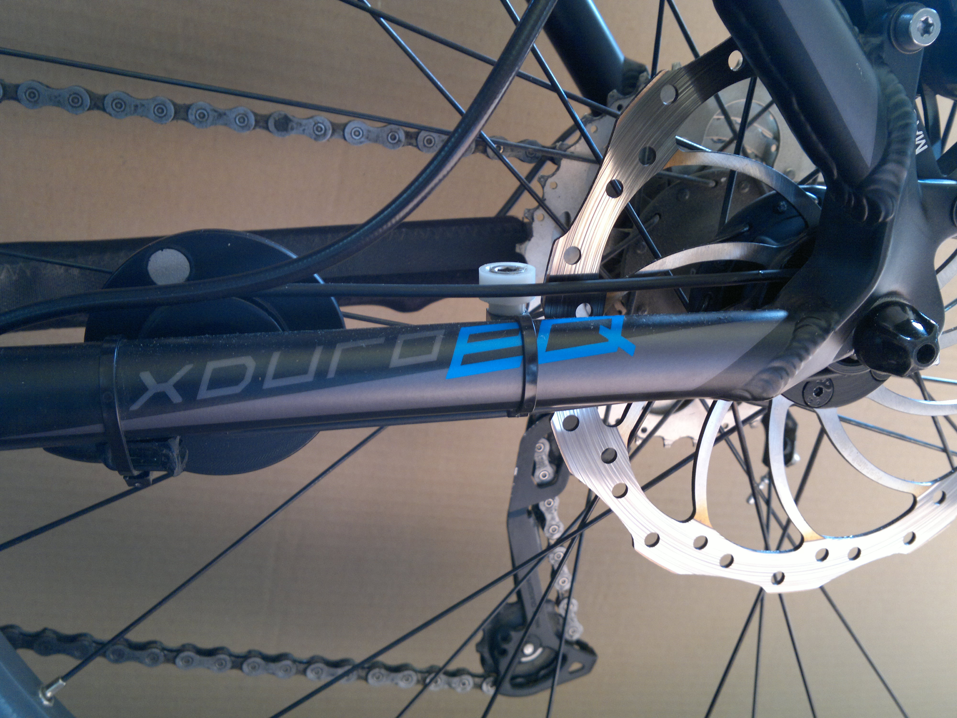

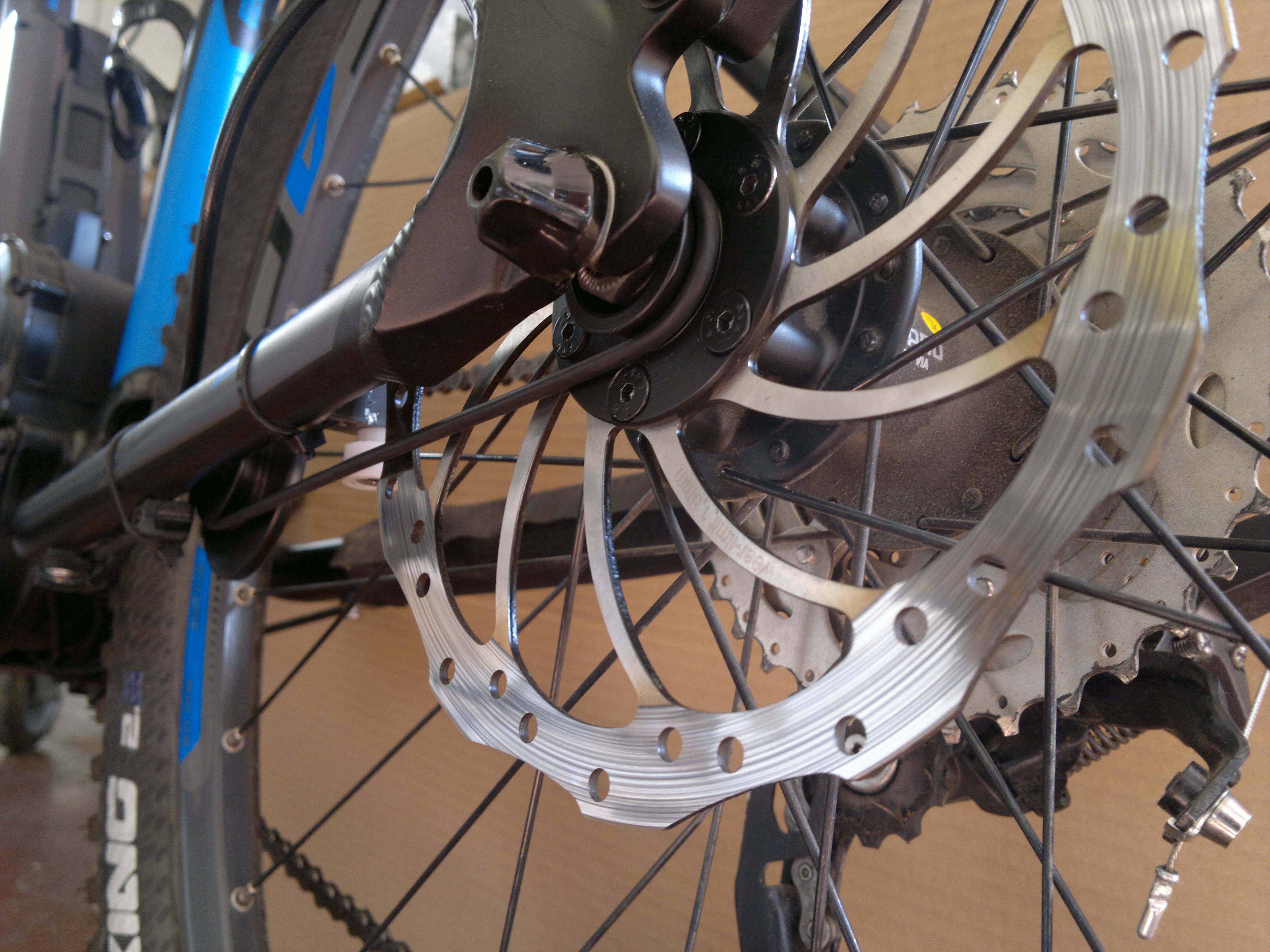

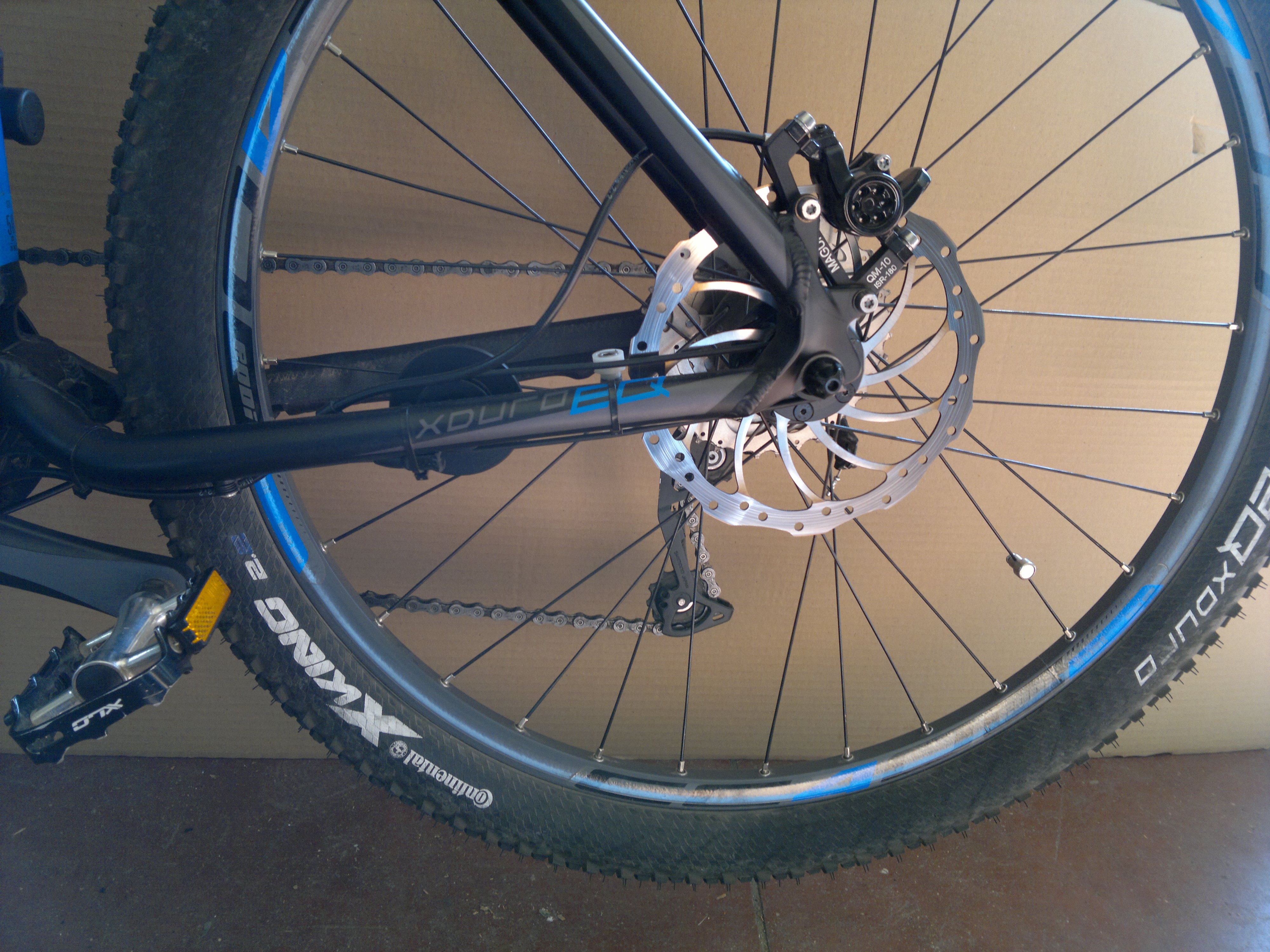

Inserito il - 25/09/2012 : 17:11:16  Mostra Profilo  Visita l'Homepage di Stefanschen Invia a Stefanschen un Messaggio Privato
La limitazione dei 25 KMH mi andava davvero stretta.
Ecco come promesso le foto del sistema di demoltiplica giri-magnete che ho montato sulla mia Haibike.
1863,21 KB
La demoltiplica è del 30% che si traduce con un aumento della velocità di assistenza del motore del 30%. Con questo sistema l'intervento del motore stacca esattamente a 32KM H.
Il sistema funziona Perfettamente.
1771,64 KB
Unico problema: Ci si abitua trooppo in fretta alla velocità dei 30 all'ora!!!!
1468,08 KB
Ed è venuta anche abbastanza modesta... non si nota più di tanto..
[size=1] 1707,18 KB[/size=1

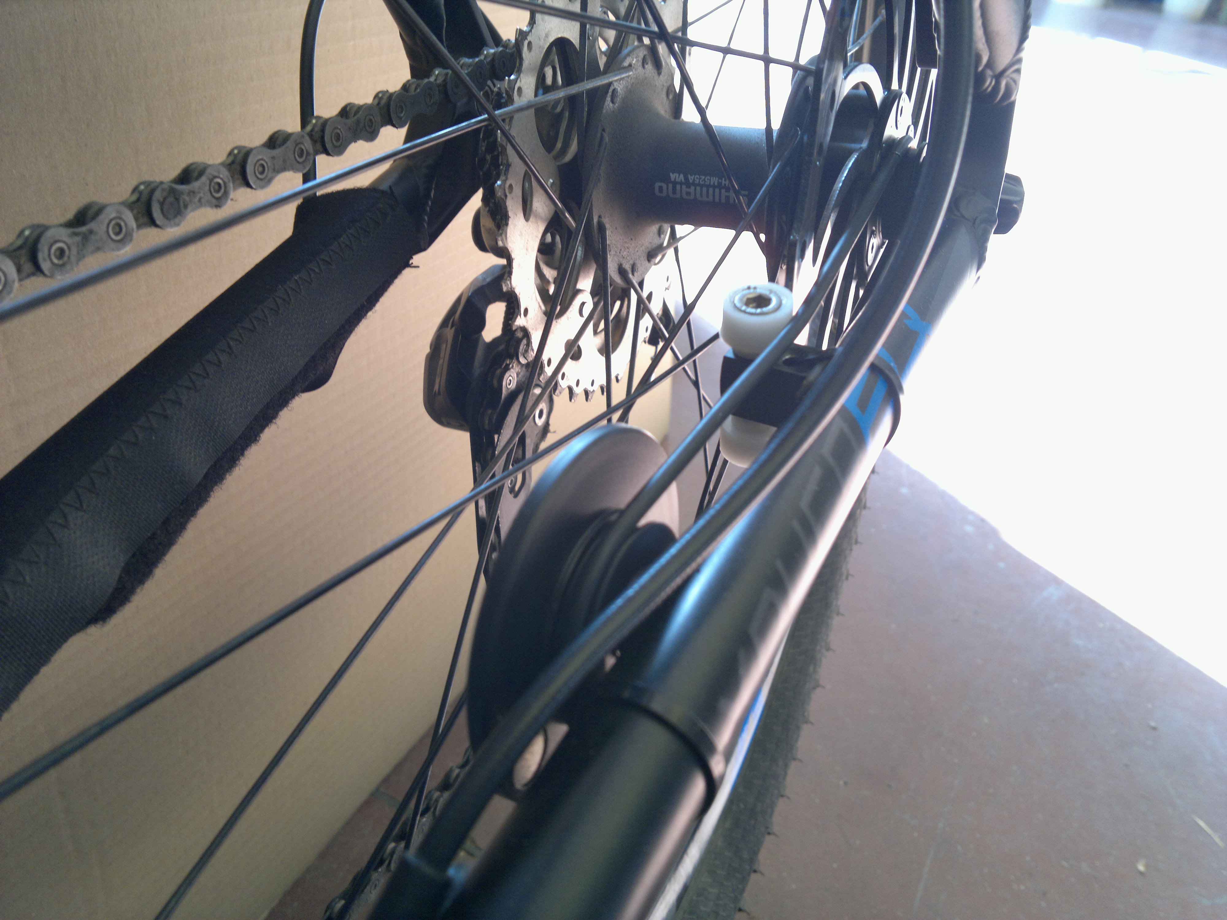

Cioao tutti
Fede:
Ho usato per le pulegge dell'innocuo ed economico alluminio (ho dato 5 euro al vicino che ha un'officina) e per cinghia ho usato di quegli O-ring "a metro" da 3,5 mm che si possono incollare alla lunghezza desiderata con del semplice adesivo cianoacrilico (anche attak va bene). Le pulegge le ho fatte con uno storico tornio che ho in officina (se me lo beccano in funzione vado in galera... è completamente fuori norma e poi per togliere il luccichio perchè si notino di meno le hoo spruzzate di nero opaco.
Il fissaggio della puleggia piccola è stato fatto sugli stessi fori delle viti reggi disco (freno), mentra il fissaggio della puleggia grande è stato fatto con una vite inox da 5 nella stessa boccola dove prima era stato fissato il sensore.
Ora il sensore è fissato con una fascetta da elettricisti così lo posso, in caso di rottura del sistema, far scivolare in avanti così da "sentire" i passaggi del magnete originale che è ancora fissato sul raggio.
Faccio notare che il sensore lo avevo fissato al telaio con una fascetta anche prima del montaggio delle pulegge perchè si era rotta la plastica con cui era fissato finendo a penzoloni. Non è capitato a nessuno? Da Bosch non mi sarei aspettato una plastichina così leggera...

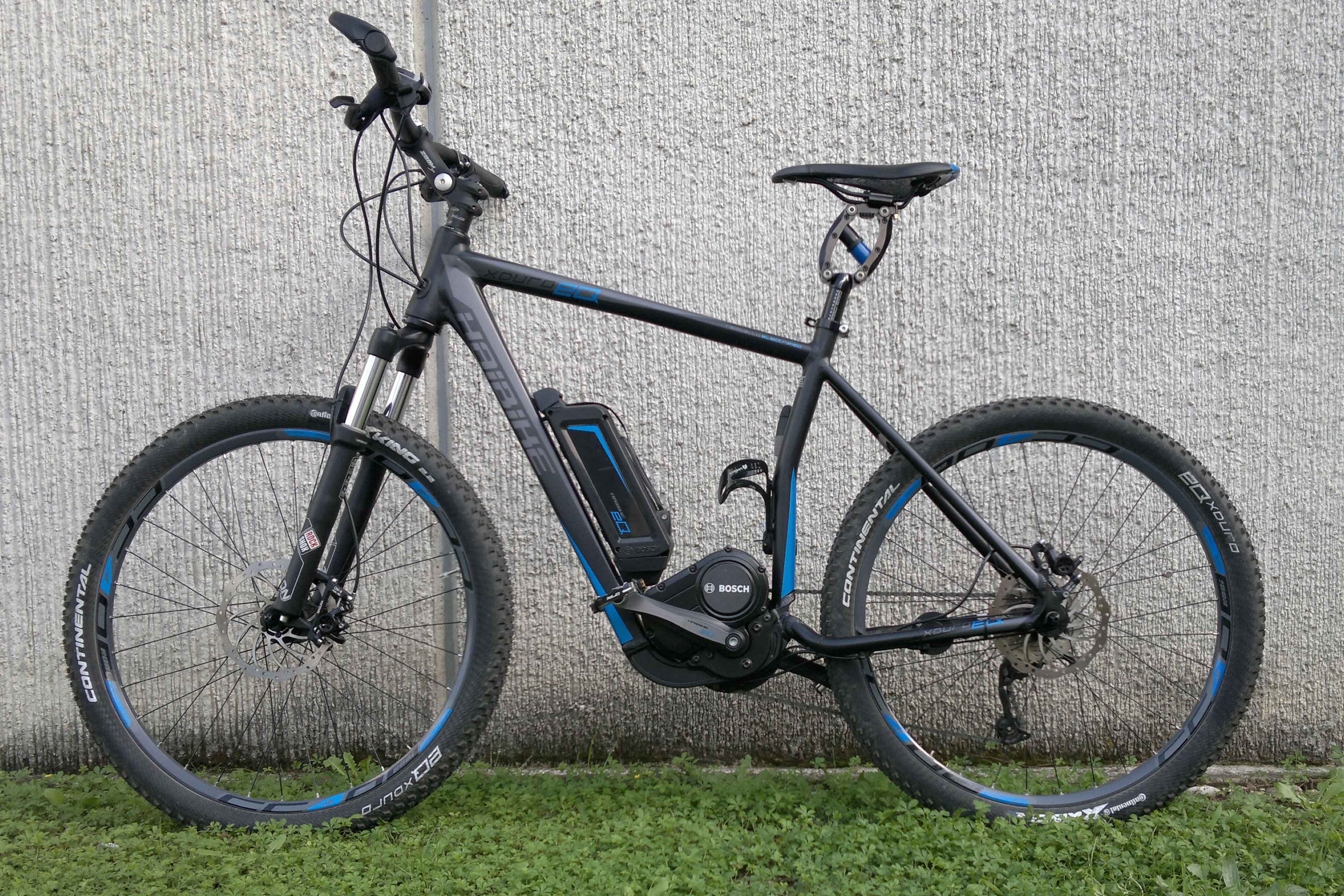

3 voglio evitare di sovraccaricare troppo il motore nelle occasioni (seppur rarissime) che si vada a sostenute velocità
4 avrei dovuto fare una puleggia più grande e quindi più evidente... ma non mi va. Il risultato nell'insieme non è affatto pesante.
Attualmente il rapporto è mm 25-32,5 (esattamente 30%...)
Aggiungo foto così potete giudicare.
934,09 KB
C'è ben altro di evidente e sproporzionato in questa bici... non trovate?......

Ci riprovo
Cosa trovate di sproporzionato?
167,8 KB
Non di certo la demoltiplica... vero?

Ora la foto e' finalmente della misura giusta, bravo !

Il concetto e' chiarissimo: se becchi un rapporto che ha la stessa moltiplica della tua demoltiplica la bici ti si ferma
Nei rapporti originali (38 con 11-36) non c'e' n'e' uno solo che sia pari 1:1). Se becchi quello (come ho fatto io usando la bici con corona 32 e pignone 32) la bici va in blocco dopo 2 metri !
C'e' da dire che credo sia difficile ce ne sia uno che abbia esattamente quel rapporto
Stefanschen
2058 Messaggi
Inserito il - 28/09/2012 : 12:45:22  Mostra Profilo  Visita l'Homepage di Stefanschen Invia a Stefanschen un Messaggio Privato
No, si ritotnerebbe a X, cioè a uno dei rapporti originali accettati dal sistema
Cavolo Stefanschen, quanto sei alto?

Ciao Nicot, scusa ma non ti seguo... sono alto 185 cm...?
Avevo equivocato su quello che sembrava sproporzionato......
non sono abituato al manubrio così alto rispetto la sella, ma la foto mi ha ingannato un pò!
