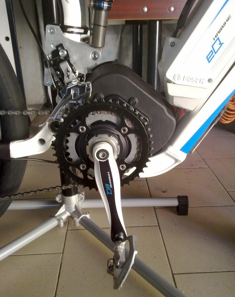

Senti pensi di montare un deragliatore? Se si mi dai qualche spunto per modello, prezzi, dove cercarlo? Non sono un grande esperto...
Io ho preso uno Shimano XT M786 Direct Mount 2x10 (su CRC a Eu 31.13), ho limato il dente posteriore (che altrimenti impicciava) e sto facendo costruire una piastra di alluminio da avvitare a 2 FSA FRONT DERAILLEUR CLAMP da 34.9mm (su CRC a Eu 15.54 cad.)agganciati al tubo obliquo (ops. verticale). Tieni presente che io, diversamente dalla tua ho anche in mezzo l'attacco dell'ammo posteriore.
La piastra sarà pronta a giorni; siccome viene fatta con una macchina a controllo numerico, se ti dovesse servire potrò procurartela abbastanza facilmente.

........ Siamo sicuri che con la 33 funziona tutto bene??? La prossima volta che faccio un ordine su CRC ne ordino una, sperando di non buttare via altri 30€.
Ti confermo che funziona perfettamente: l'ho provata con tutti i rapporti in piano e in salita su asfalto. Non ho avuto il tempo di provarla su sterrato, ma non ho motivi per credere che li non funzionasse. Per il prezzo ti segnalo che nel sito Cycling-Golla la 33d costa Eu. 19.

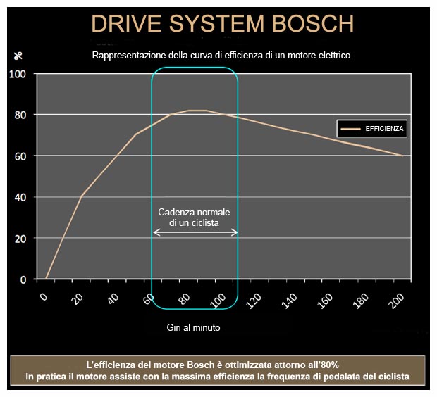

Eccolo
88 KB
E' per quello che ho dovuto alzare anch'io la cadenza!
Inserito il - 30/09/2012 : 12:25:41  Mostra Profilo Invia a Bengi un Messaggio Privato
Dalla curva caratteristica mi pare di capire che - per non scendere sotto l'80% di rendimento del motore - siamo tra le 75 e le 105/min, anche se il range di cadenza evidenziato nel grafico è un po' più ampio ...
Credo che chi ha il Bosch debba tenere ben presente questi 2 valori fondamentali ...
In effetti salire sul ripido a 75/min non è cosa semplice e specie in offroad servono dei rapporti moooolto corti ...
Perfino il DD 12-32 su ruota da 28 e corona da 38 non andrebbe bene perchè i rapporti rimarrebbero comunque troppo corti ...
Quello è il range ideale massimo, mi basta star dentro 60-110. Con la nuova corona da 33 a 60 rpm si sale a 7 km/h mentre con il 38 si saliva a 8 km/h. E' un passo avanti, ma certo che le bici montate DualDrive (utilizzando l'equivalente del 28) possono salire a 6 km/h.

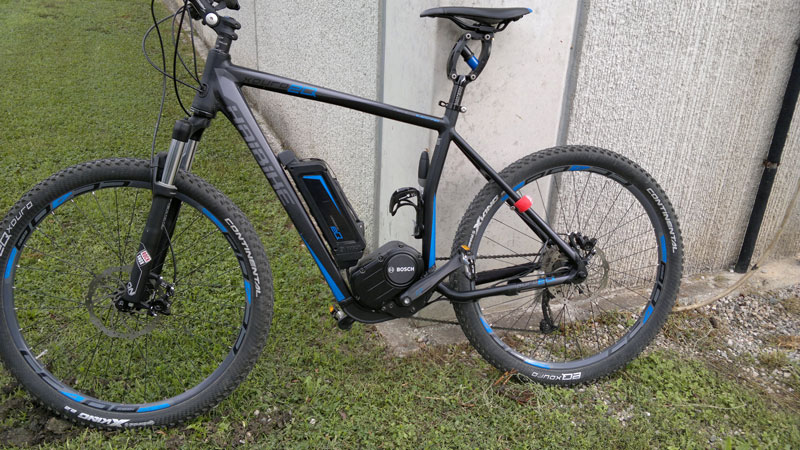

Per la cronaca: ieri mi sono divertito e ho costruito una nuova puleggia che ha portato la velocità di stacco del motore a 40 KMh. (ormai costruisco pulegge come mangiare caramelle!!:-)) Funziona ancora tutto anche se ho provato per brevi tratti perchè, vabbè che sono un ciccione fiacco, ma stare a quella velocità ti sfianca in un modo esagerato!!!
Ingrandendo il diametro di dove corre l'o-ring ho potuto incastrare il magnete all'interno di tale raggio ottenendo una misura esterna totale della puleggia molto più piccola di prima! Con il triplo risultato di aumentare le velocità max, di ridurre l'impatto visivo del sistema e di facilitare i calcoli (a mente) che si devono fare leggendo il display originale "falsato" alla quale lettura di deve aggiungere esattamente il 40% (conto facile da fare a mente).
Così, verificando anche con gps, la veolcità di display di 10 corrisponde a 14, di 15 corrisponde a 21, di 20 corrisponde a 28 e di 22 (mia veolcità ideale) corrisponde a 31.

Oggi ho provato la Haibike di @Stefanschen........
ECCEZIONALE VERAMENTE!!
Viaggi intorno 35/40 Km/h e il Bosch spinge che è un piacere. La nuova puleggia più piccola (Stefano dovresti mettere la foto aggiornata) si nota meno e l'efficacia è aumentata (+40%) rispetto allo standard.
Una soluzione geniale, semplice ed efficacissima.

Inserito il - 07/10/2012 : 10:50:25  Mostra Profilo Invia a Nicot un Messaggio Privato
Bengi ha scritto:
Eh lo so che voi due state tramando nell'ombra
... ma cosa state escogitando
... un retrofit turbo per il Bosch?
Abbiamo un gran rispetto per il Pana ed i suoi utilizzatori, ma anche la motivazione ad "avvicinarci" alle loro prestazioni!
Più semplicemente, renderlo un pò più utilizzabile nei suoi 2 punti più deboli (rapporti corti e blocco velocità):
1 - Questa è la prima realizzazione del supporto deragliatore per l'uutilizzo di due corone (44 e 33):
109,4 KB
2 - Una volta realizzato e verificato meccanicamente il sistema di ingannare il Bosch, il secondo step è quello sostituirlo con un controllo elettronico.
Stefanschen

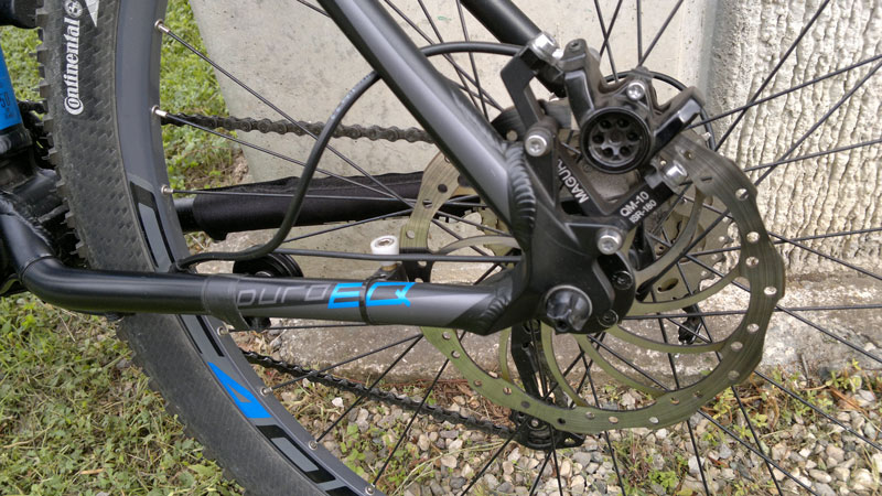

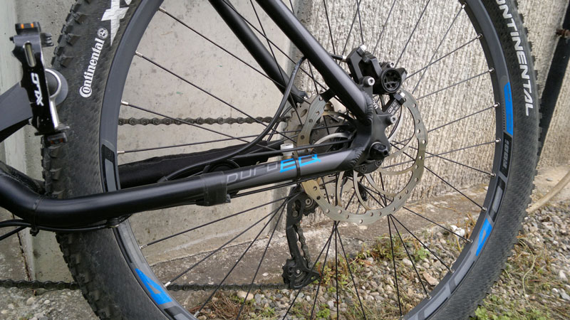

Inserito il - 08/10/2012 : 11:40:07  Mostra Profilo  Visita l'Homepage di Stefanschen Invia a Stefanschen un Messaggio Privato
Buon giorno!
Ecco le foto della demoltiplica modificata.
Vantaggi rispetto alla prima:
1 Aumenta la velocità del 40% (prima aumentava "solo" del 30%)
2 Molto più piccola e meno evidente (ho portato il magnete all'interno del raggio di scorrimento del'O-ring)
125,96 KB
134,13 KB
Aggiungo anche quest'immagine per mostrare come la modifica nel suo insieme non sia affatto evidente:
139,47 KB
SpeedUp Maker
www.speedfun.bike
www.speedup.bike
