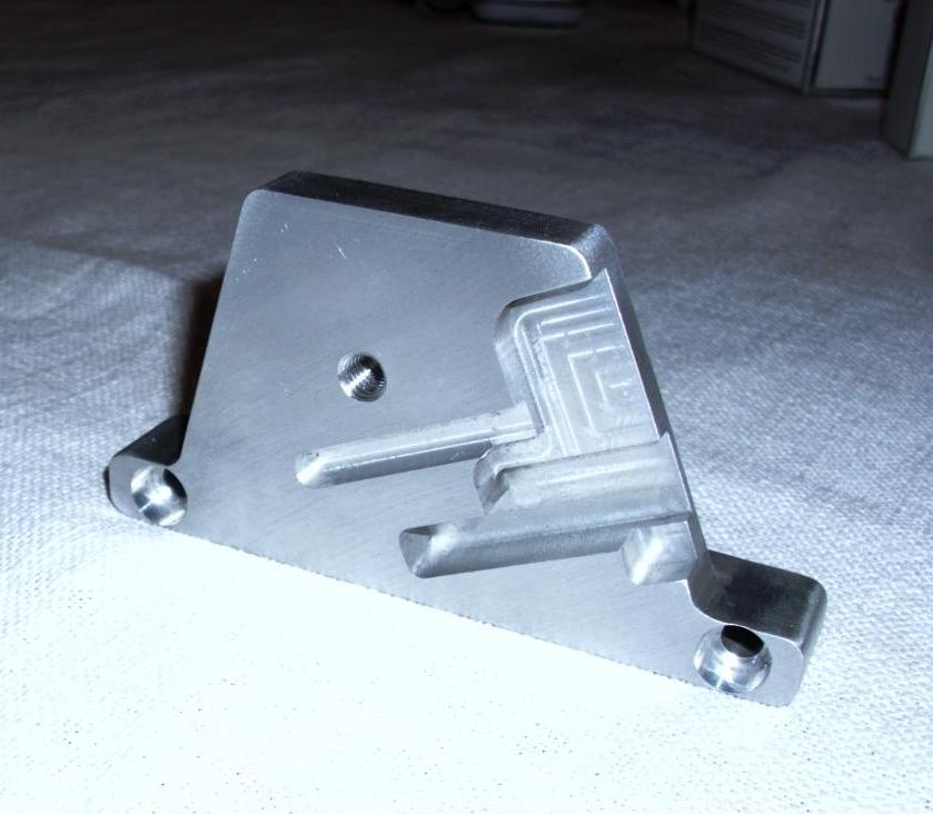

Beh, già fargli un pò di invidia è già qualcosa; poi se c'è qualcuno interessato, magari ti scrive e allora, se riesci a fare facilmente i pezzi, vedi sul momento.

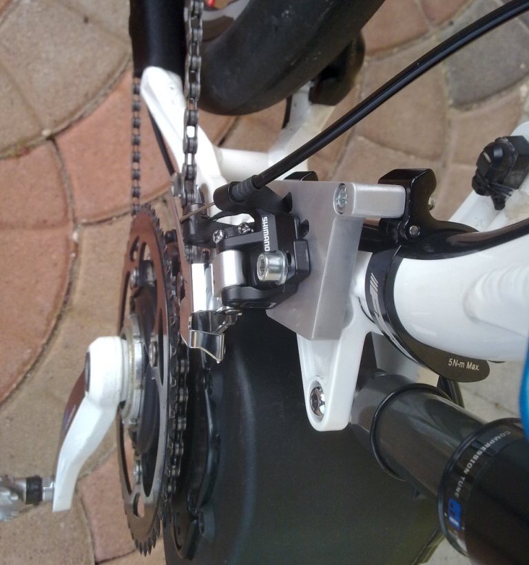

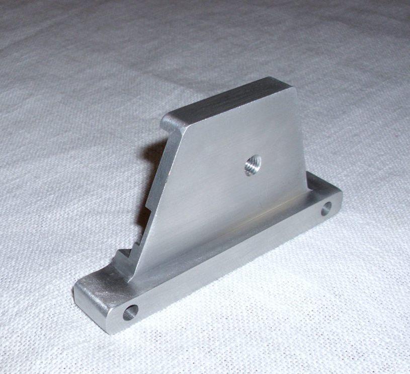

Ho finalmente le piastre per il deragliatore defintive, mi resta solo da farle anodizzare.
Per la modifica elettronica terrò conto anche dell'indicazione di Ferronis (che con l'occasione ringrazio); piuttosto non so veramente se troveremo dei Boschisti interessati: mi par di aver letto più post (preoccupati) di utenti Pana che Bosch!!

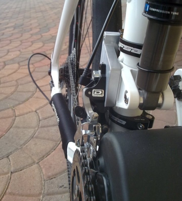

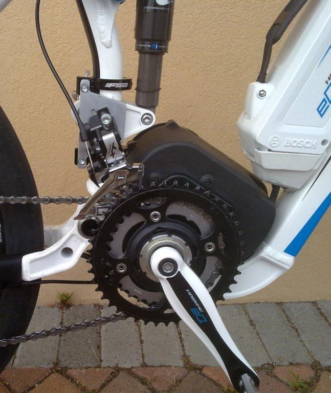

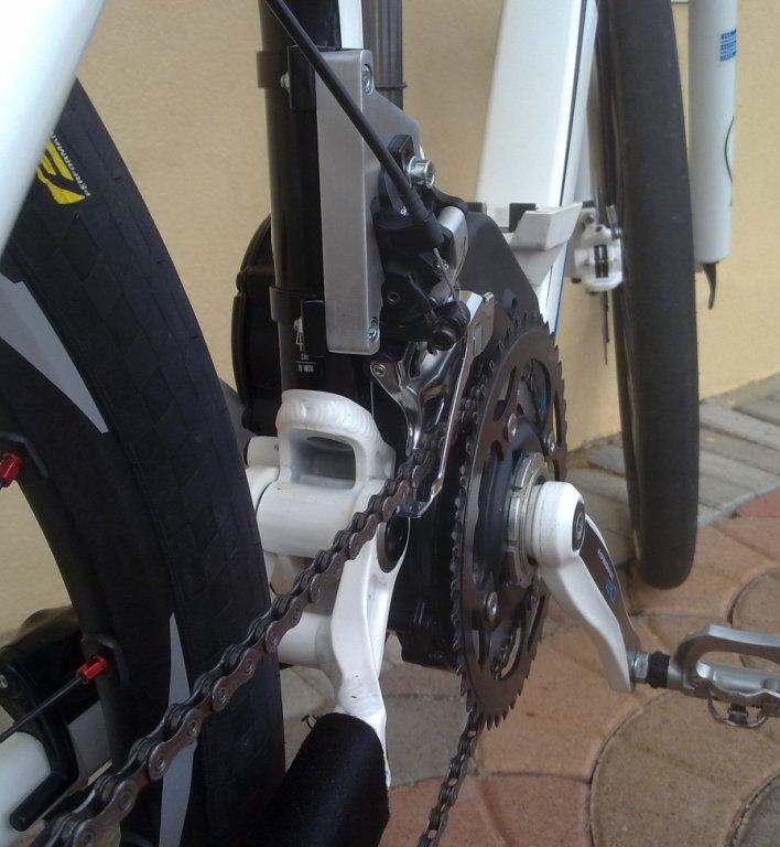

Per conoscenza: mi sono cimentato nel voler montare una seconda corona da 31D all'interno di quella di serie sulla mia Haibike eq xduro e tutto funziona bene senza problemi.
Ho solo dovuto limare leggermente la punta della crociera per permettere alla catena di andare bene in sede durante la rotazione ma nulla di più.
Non provate nemmeno a montarla più piccola. E' fisicamente impossibile con la crociera di serie.

Queste sono le foto del deragliatore con la piastra definitiva:
87,06 KB
89,5 KB
74,92 KB
97,34 KB
79,76 KB
83,03 KB
Piastra (immagine frontale)
63,61 KB
Piastra (immagine retro)
90,75 KB

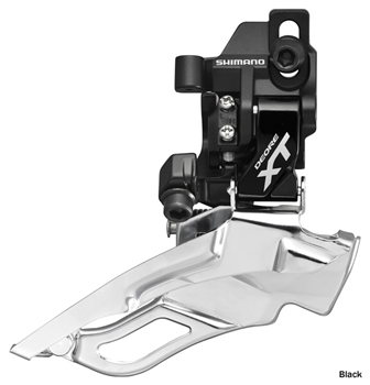

SHIMANO XT M786 Direct Mount 2X10 Front Mech
40,82 KB

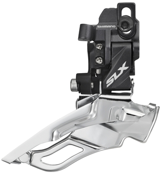

in alternativa:
SHIMANO SLX M676 Direct Mount 2X10 Front Mech
43,48 KB
FSA DEONT DERAILLEUR CLAMP 34.9 mm (n. 2 anelli di fissaggio)
9,46 KB
Al deragliatore è stato tolto il dente posteriore (la parte del Dual Pull che consentirebbe la trazione da sotto) che altrimenti va a toccare il carter motore. Anche la guida d'acciaio è stata rifilata sulla parte interna eliminando lo scalino.
Inserito il - 15/10/2012 : 21:29:39  Mostra Profilo Invia a Bengi un Messaggio Privato
Ottimo lavoro Nicot!
Un supporto veramente ben fatto!
E così hai un cambio con un'escursione di circa il 430%, cioè più di un Alfine 11G (410%).
Per quella che è la mia esperienza credo che ciò sia più che sufficiente per garantirsi una pedalata agile sia a bassa velocità che alle andature veloci!
Inserito il - 15/10/2012 : 22:19:25  Mostra Profilo Invia a iw6cpk un Messaggio Privato
Veramente bravo, ora si che è una haibike goduriosa
Nicot
2008 Messaggi
Inserito il - 15/10/2012 : 23:06:53  Mostra Profilo Invia a Nicot un Messaggio Privato
Grazie Ben e Iw6; questo dimostra che da noi sono possibili cose che a Friedrichtshafen sono impossibili e ora vediamo di completare il resto dell'opera.........
6813 Messaggi
Inserito il - 16/10/2012 : 00:26:59  Mostra Profilo Invia a MilleMiglia un Messaggio Privato
Gran bel lavoro, complimenti!
Inserito il - 16/10/2012 : 07:26:39  Mostra Profilo Invia a dipigi un Messaggio Privato
BRAVISSIMO!
Veramente ottimo lavoro, i miei complimenti
Bicifacile
1670 Messaggi
Inserito il - 16/10/2012 : 08:38:33  Mostra Profilo Invia a Bicifacile un Messaggio Privato
Bravo, soluzione ottima e ben realizzata!

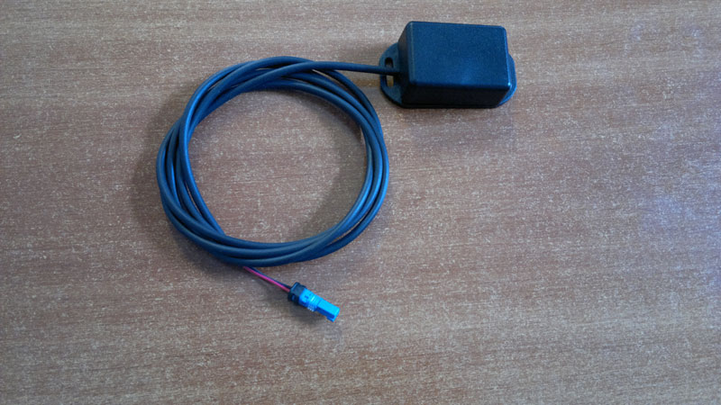

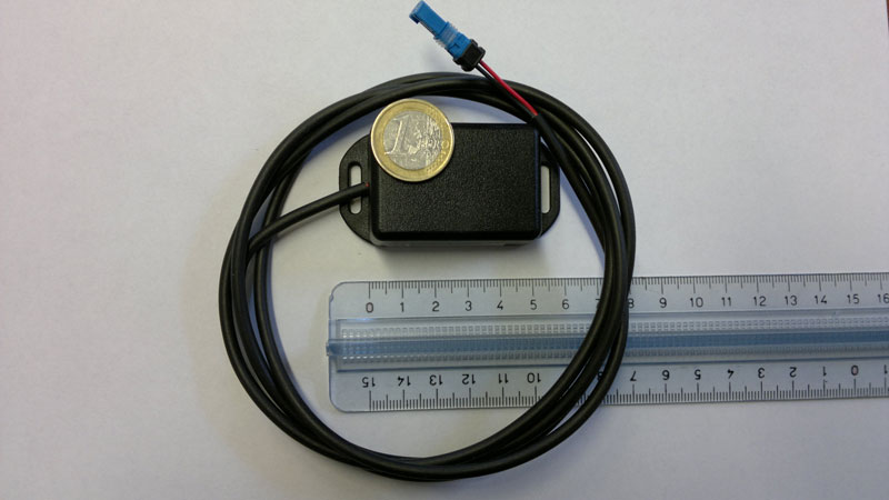

Allora rispondo volentieri alla questione:
Il nuovo sensore è pronto, testato a banco e non sulm telaio, e proprio oggi dò il via al circuito stampato in smd. Appena mi arriva lo monterò sulla mia hai e su quella di altri e lo proverò. Mi sono arrivati solo ieri alcuni connettori Bosch che mi hanno permesso di effettuare misurazioni accurate.
Naturalmente vi farò sapere.
Resta la questione del connettore; Golla vende il connettore luci che si può facilmente modificare e utilizzare nell'ingresso "sensore", e oltre ad essere caro, ma caro impestato, te lo fanno penare 20 giorni!!
Credo allora che di questo sensore farò due versioni ossia la versione con connettore (quindi "plug and play") e la versione più economica di una ventina di Euri senza connettore col quale chiunque potrà collegarsi ai fili del connettore originale che saranno degli stessi colori.
Fatemi sapere cosa ne pensate... mi fa piacere.
Allego la foto del primo prototipo

Stefanschen
2058 Messaggi
Inserito il - 20/11/2012 : 09:54:11  Mostra Profilo  Visita l'Homepage di Stefanschen Invia a Stefanschen un Messaggio Privato
Qui si capisce meglio la grandezza che è di mm 49x33x19 di spessore.
50,05 KB
