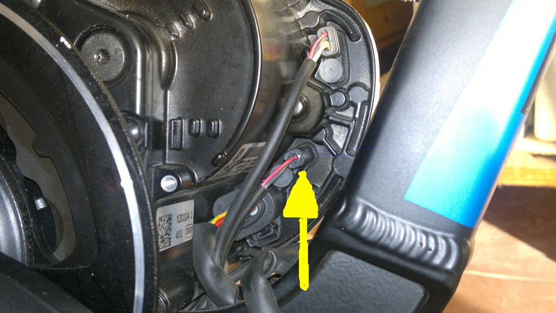

..bianco, rosso e nero puoi essere di tutte le squadre caro..anche quella della haibike

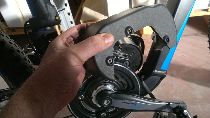

Ps:se ho capito bene va eliminato, staccandolo semplicemente dalla sua connessione, il sensore originale e montato il tuo..stop?
Nel caso è un'operazione semplice oppure bisogna smontare il motore dal suo alloggiamento?

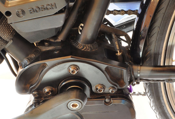

E' corretto Ik,
il sensore originale va eliminato e conservato nell'armadio per eventuali ripristini per interventi in garanzia. Nello stesso connettore femmina che rimane vuoto va semplicemente inserito il connettore maschio che vedi nella foto di colore azzurro.
Per raggiungere i connettori è sufficiente smontare quel carter nero in plastica fissato con tre viti torks, che sta nella parte destra del motore.
Dimenticavo una cosa interessante:
Il nuovo sensore sarà disinseribile, ossia con un trucchetto che non svelo ora sarà possibile disinserirne le funzioni "furbe" e si rimetterà a limitare la velocità a 25 KmH come fosse quello originale. Non ci sono interruttori o quant'altro di visibile. Tale blocco dello sblocco (scusate il giro di parole) sarà verificabile dal display Bosch. Questo trucco sarà molto utile in caso di controllo degli organi di controllo preposti se si usasse la bipa in luoghi pubblici, anche se so che nessuno di noi lo farà
foto del carter da rimuovere

Innanzi tutto complimenti per il congegno geniale A breve troverà collocazione su un'altro bosch che vuole più vento tra i capelli, (protetti dal casco sempre).
Hai pensato di tenere il sensore originale e di inserire lo scatolotto magico all'interno del carter tra lo spinotto del sensore e la presa sul motore? eviterebbe di fare modifiche difficili su bici come es KTM che hanno poco spazio tra magnete e supporto sensore.
Tra l'altro credo che sia una cosa fattibile che qualcuno fa all'estero.

Non c'è abbastanza spazio dentro il carter motore!
[/quote]
Ci ho pensato ma come dice Nico lo spazio è angusto e mi si presenterebbe DOPPIO il problema del connettore.
Sapresti dirmi di più dello spazio sensore-telaio nella Ktm-Bosch? Hai una Ktm? Tieni presente che il sensore può essere montato un pò più in avanti così aumenta lo spazio tra raggi (quindi magnete) e telaio...
All'estero mi sembra ci sia per ora solo la possibilità di montare scatoline (con sistemi mooooolto diversi dal mio) esterne in posizione frontale al motore.... ma forse mi sbaglio. Magari manda qualche link.
Mi rivolgo a stefanchen: dici che dopo questo primo prototipo, sia possibile rendere il nuovo sensore ancora più piccolo?
Senza voler sapere i particolari, su che base funziona la scatolina magica?

Io ho fatto fatica a farci stare dentro questo......

Non vorrei sbaglarmi ma credo che avro' qualche difficoltà a svitare una delle 3 viti tork. Precisamente quella di destra
Da questa visuale frontale non si vede
Da questa visuale è possibile vederla...
Nicot
2008 Messaggi
Inserito il - 22/11/2012 : 11:01:50  Mostra Profilo Invia a Nicot un Messaggio Privato
Io ho dovuto smontare pedale e corona, non so Stefano....

Ci si riesce appena appena mettendo giusto giusto la chiave in diagonale. Ne sono sicuro, l'ho fatto più di una volta. Piuttosto non ricordo bene se si deve smontare il supporto inferiore della batteria!! NON RICORDO BENE SCUSATE

Ma il sensore potrebbe essere applicato a tutti i motori Bosch (che sono montati in maniera diversa sui vari modelli di biciclette elettriche che lo adottano oppure che hanno meno spazio per alloggiarlo)?
La vita è come una ruota.
Nicot
2008 Messaggi
Inserito il - 22/11/2012 : 21:34:17  Mostra Profilo Invia a Nicot un Messaggio Privato
Non credo @Stefanschen abbia fatto prove su altre bipe che non fossero Haibike, ma la modifica riguarda esclusivamente il motore Bosch quindi....

Inserito il - 23/11/2012 : 16:48:32  Mostra Profilo Invia a eliiv un Messaggio Privato
[/quote]
Non ho link, ma so che alcuni intervengono con sistemi all'interno del carter e simulano una velocità inferiore della metà sul compìuter bosch. Gli altri sistemi che dici tu dove intervengono?
Per quanto riguarda lo spazio sensore raggi appena mi consegnano la bici ti faccio sapere ed eventualmente posto foto.
Dici che è possibile spostare magnete e sensore, ma non sballa l'assistenza?

@ mibe:
il sensore può essere montato il tutti i Bosch. Dubito fortemente che ci siano problemi di spazio per il sensore in altre bipa. Ricordo che il gruppo sensore-magnete può essere spostato in avanti dove c'è maggior spazio. Inoltre lo spessore della nuova scatolina è di pochi millimetri maggiore del sensore originale.
Sono gradite a riguardo osservazioni con misure alla mano di chi avesse altre bipa-bosch.

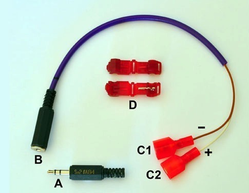

Inserito il - 24/11/2012 : 16:11:27  Mostra Profilo Invia a dipigi un Messaggio Privato
C'è in vendita su internet un Bosch Booster che si collega al filo del sensore, mettendo o togliendo un piccolo Jack si attiva il trucco:
Ne ho letto per la prima volta qui
http://www.pedelecforum.de/forum/showthread.php?14547-Boschmotor-Bj-2012-Tuning-%FCber-25-km-h-!
e anche qui
http://www.elektrofahrrad-einfach.de/forum/bosch-booster-vmax-uber-25-kmh-ab-bj-2012-t798-30.html
ora però è in vendita anche su Ebay ( Golla )
Booster:
25,59 KB
Booster montato:
124,17 KB
Booster montato dettaglio:
54,92 KB
Come si "aggancia" al sensore originale:
135,13 KB
