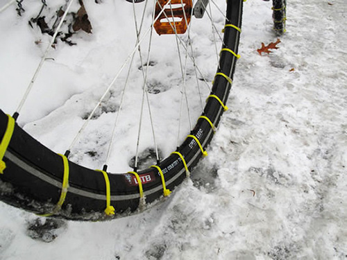

Nel frattempo ecco un'ideuccia per il matto di Ik al quale neve e freddo non fanno paura....

Grazie per il 'matto' caro, ne vado fiero quando si parla di questo argomento e ti dirò di più, l'idea di utilizzare un Ebike sempre e comunque, in qualsiasi condizione climatica e di terreno, sta facendo notizia anche nella mia città con numerosi proseliti al seguito
Ps:grazie per la dritta sule fascette.
