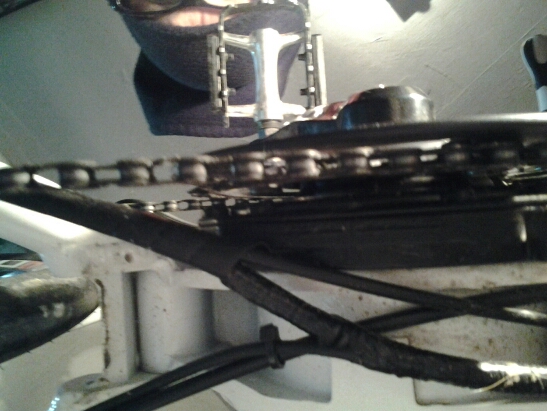

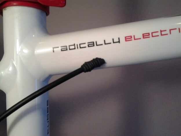

Inserito il - 24/12/2012 : 18:17:23  Mostra Profilo  Visita l'Homepage di ik Invia a ik un Messaggio Privato

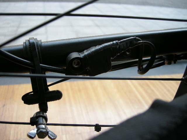

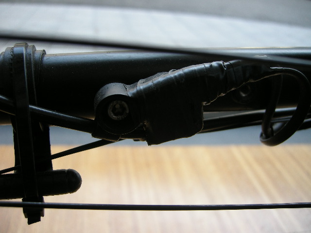

Per il montaggio ho optato per la soluzione fast senza smontare nulla dalla bici ma spellando semplicemente il cavo del sensore sotto la pedivella.
L'installazione del dongle è fissa facendo correre il filo aggiunto sul carro posteriore, lato opposto del sensore, avvolgendolo con del nastro gommato e nascondendo il tutto sotto la protezione originale con la scritta Haibike.
180,02 KB
425,77 KB
Le foto del kit le conosci.

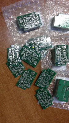

Alex, sto ancora aspettando i circuiti stampati perchè il fornitore che avevo scelto ha scoperto dopo un mesetto che aveva in mano l'ordine che non li poteva realizzare perchè troppo piccoli!!!!!!
Adesso spero che l'attuale fornitore non stia aspettando la materia prima dalla cina....

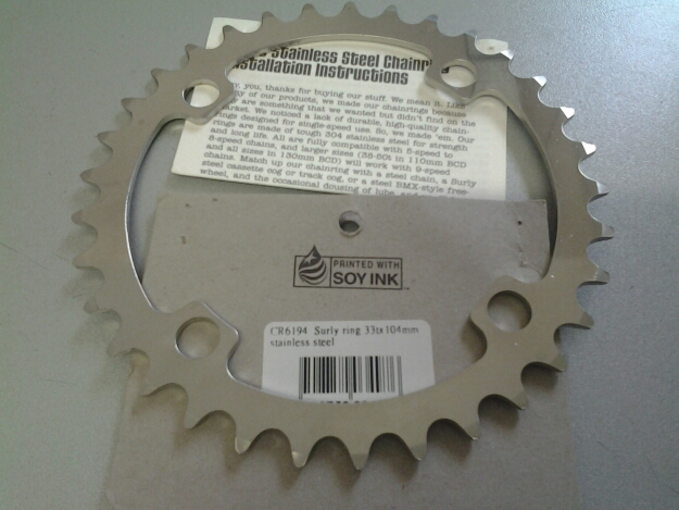

Ho fatto anch'io un test per cercare il perche' del err 102 e volevo condividerlo con tutti voi.
Per prima cosa ho smontato il dongle, in modo da utilizzarlo secondo necessità, riposizionandolo sul telaio sfruttando i fori del portaborraccia.
Premetto subito che anche in questo caso, come all'inizio della discussione, il problema viene generato dallo sforzo esercitato sui pedali in considerazione del numero di giri ruota, difatto quando il rapporto è esattamente 1:1, con la 38 davanti e 19 dietro per intenderci, il Bosch riporta l'errore 102.
A questo punto ho utilizzato il dispositivo solo prima del rapporto a 19 denti, quindi 11.13.15.17, ed il problema non si e' piu' verificato!
Domanda: la soluzione potrebbe essere montare una doppia corona, una piccola magari da 33 come gia' discusso, ed un altra più grande per sfruttare la x2? Se affermativo quanti denti per la più grande, esiste una 39?

Nicot ha montato la 44 che mi sembra senz'altro la più indicata per il range di copertura....
Se la monti non ti dimenticare che deve avere le rampe!! ....altrimenti 33 (o 31) al 44 fa una bella fatica a salire!

A proposito ma per lo spessore in più della doppia corona sull'asse come si fa'?
Forse è sufficiente sovrapporla?

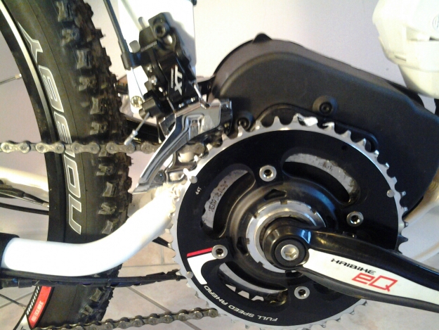

Per chi fosse interessato aggiorno la mia modifica:
Risolto il problema del code102 montando una corona da 44 denti difatto evitando la possibilità di rapportare 1:1.
Al momento ho lasciato dietro la corona originale di 38 denti, per non allungare i perni originali ho dovuto eliminare il paracatena che tra l'altro era troppo anonima, e messo all'esterno la nuova corona da 44 molto bella esteticamente.
Per sicurezza ho anche avvicinato il magnete al sensore originale con un'apposita prolunga.
A breve montero' deragliatore completo in modo da utilizzare la corona da 38 senza dongle e la 44 con.

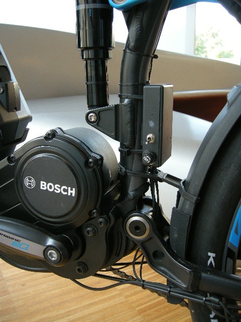

Intanto vi aggiorna sulla modifica che comprende anche un microinterruttore, corona da 33 denti, ordinato sempre da golla, mentre il Kit deragliatore della shimano da Crc e come già detto la piastra da Nicot che ringrazio fin da adesso per tutti i consigli che mi sta dando in privato

Sto acora impazientemente aspettando i circuiti stampati.
Appena li ricevo vi amndo almeno una foto di testimonianza.

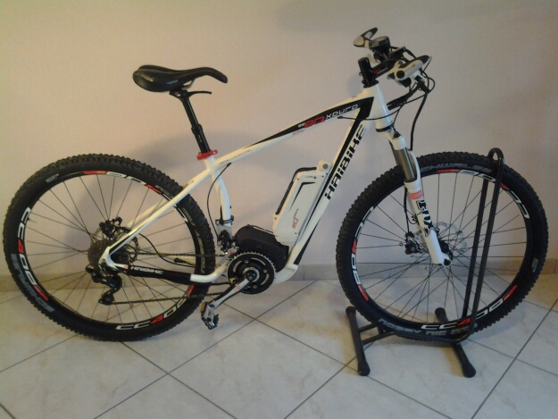

Domani faccio le foto anche la bici è la stessa di fashion
Sono molto contento del tuo acquisto. Sarò di parte, la nostra bipa è TROPPO BELLA!!

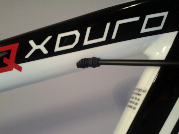

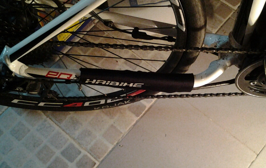

Work in progress
Arrivati :
da Crc n2 fascette Fsa, deragliatore e comando shimano con filo ma senza guaina purtroppo, mentre la piastra-Nicot è arrivata ieri con raccomandata.
Ho provveduto personalmente, per dire che è alla portata di tutti, alla modifica segando il perno inferiore del deragliatore e fresato il bordo esterno per evitare che toccassero al carter motore.
Mi mancano in arrivo corona 33 denti e microinterruttore da manubrio, poi con il kit completo farò un report dettagliato.

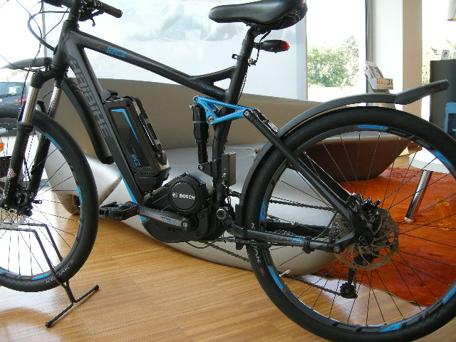

Hei ragazzi, che splendida discussione!!
Dalla primavera posseggo un bosch '12, e da subito ho provato varie realizzazioni per trovare un trucco che ne superasse le limitazioni alterando il dato prm/ruota.
Sono arrivato ad una soluzione più complessa di quella di Stefanschen, a cui vanno i miei complimenti per la genialità meccanica ed elettronica.
Il mio sistema non prevede scorticamento di fili poichè comunico con il sensore attraverso un elettromagnete.
Ma anche a me si manifesta l'errore 102: non so se legato al rapporto giri-corona/giri-ruota o ad un modo diverso di spingere sui pedali. Trovo ancora qualche problema circa la stabilità nella comunicazione con il sensore di velocità che spero di risolvere con il prossimo circuito.
Intanto anche io mi prenoto per lo Stefansystem!
Vi allego qualche foto, se volote.
Saluti a tutti!

Interessatissimo alle tue foto! E se possibile anche ad una spiegazione dei principi del sistema.

Work in progress:
mi sono arrivati i circuiti stampati.
36,92 KB
SpeedUp Maker
www.speedfun.bike
www.speedup.bike
Nicot
2008 Messaggi
Inserito il - 15/01/2013 : 11:05:41  Mostra Profilo Invia a Nicot un Messaggio Privato
Stefanschen ha scritto:
Work in progress:
e vai......

Ok Stefanschen! La mia bici:
124,1 KB
Ne faccio sopratutto un uso da strada.
Ho sostituito la moto ed uso la bici, quando non piove, per andare a lavoro.
Grazie a voi tutti è stato importante conoscervi per effettuare una scelta di cui sono felice. Malgrado la sua osticità, allo smanettamento, trovo il sistema bosch veramente generoso per potenza e docile per fluidità.
In pratica anche io ho elaborato un sistema che desse imput dimezzati al RED (sensore di velocità) del sistema.
Rilevo i giri ruota attraverso un contatto red recuperato da un tachimetro di pochi euro ed attraverso un circuito flip-flop invio corrente ad un elettromagnete che ho nastrato vicino al red bosch.
Posizionando il magnete sulla traiettoria di un red o su quella dell'altro red, includo od escludo il circuito.
96,52 KB
105,54 KB
100,84 KB
Come vedi, tra red e scatoletta, il make-up è molto invasivo, ma mi ha dato i risultati sperati, anche se ho da migliorare la stabilità di comunicazione aumentando il campo magnetico artefatto.
Come vanno i tuoi primi calaggi?
Hai qualche foto?
Rimango sempre molto interessato!!!
Haibike Xduro FS RC

Red, devo complimentarmi per la realizzazione!
Il tuo è esattamente il sistema primordiale che avevamo pensato ma l'abbiamo scartato abbastanza in fretta perchè secondo noi avrebbe avuto dei seri problemi di alimentazione; riprodurre un tale campo magnetico avrebbe assorbito molta energia e quindi molte pile. Mi ritrovo quindi con le tue affermazioni.
Bellissima la tua Bipa! Grazie delle graditissime foto!

Inserito il - 18/01/2013 : 17:32:40  Mostra Profilo  Visita l'Homepage di ik Invia a ik un Messaggio Privato
Questa la mia modifica:
235,98 KB
191,56 KB
199,07 KB
265,56 KB
213,9 KB
Dahon Jetstream

@ik, ottimo risultato: spero tu sia soddisfatto!

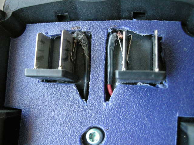

Si Stefanchen, prendo l'alimentazione direttamente dal connettore batteria, c'è spazio.
Ho utilizzato questo fermaglio per documenti
79,1 KB
89 KB
Mi spiace ik, ma non credo che l'accrocchio possa sostenere un'altra batteria
