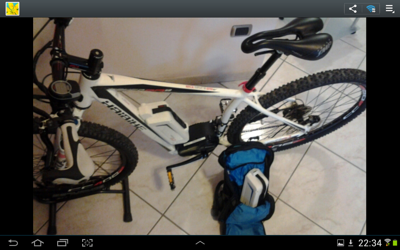

Inserito il - 18/01/2013 : 22:43:22  Mostra Profilo  Visita l'Homepage di ik Invia a ik un Messaggio Privato
Nicot ha scritto:
@ik, ottimo risultato: spero tu sia soddisfatto!
Si e molto lo devo proprio a te, grazie
Un ringraziamento lo devo anche al mio biciaio di fiducia, Salvatore Gilardi e in particolare al suo tecnico, giovane ma con tanta professionalita'..bravo Fabio
Ps:con il dispositivo di Golla ho preso anche una seconda batteria che utilizzero' per cercare di raggiungere i 150 km di percorrenza.

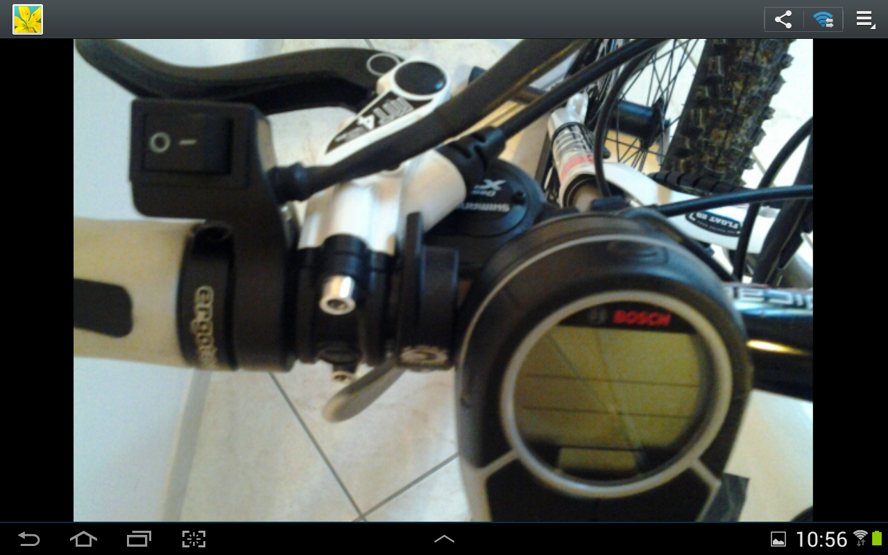

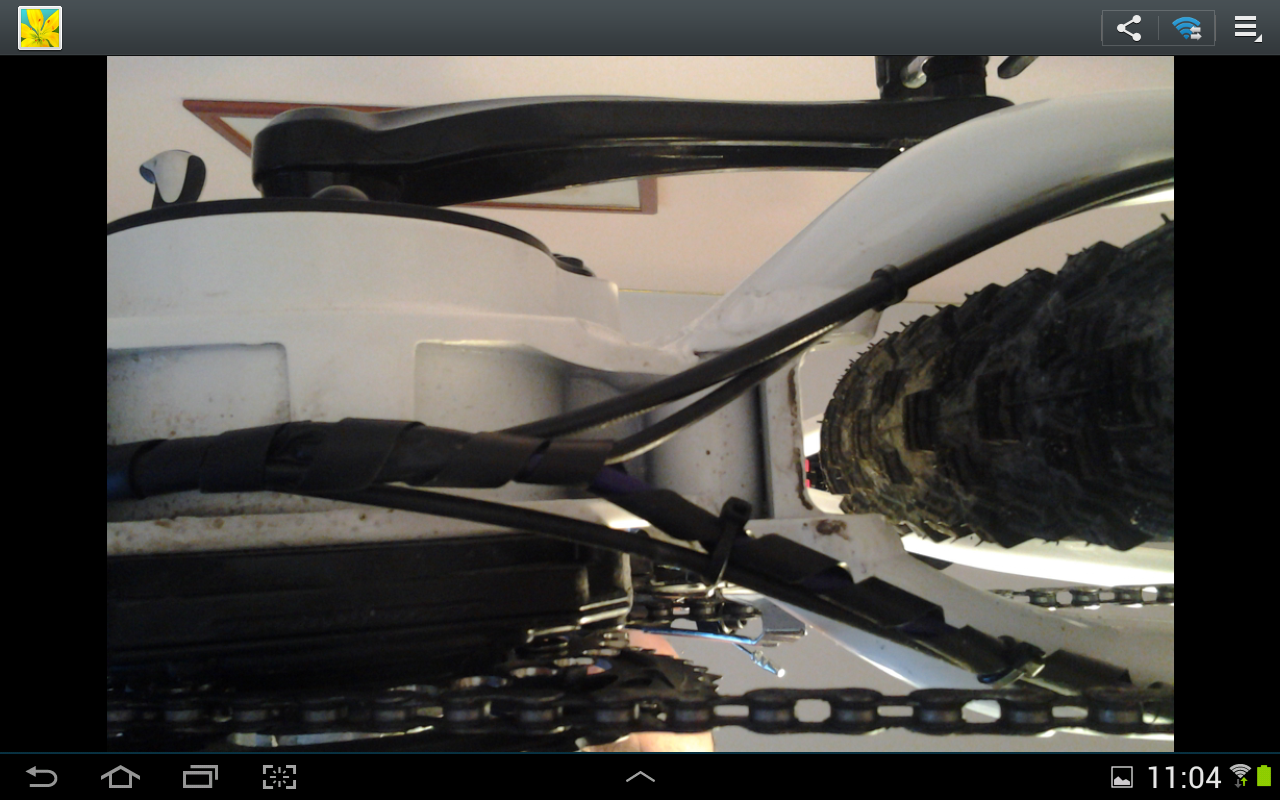

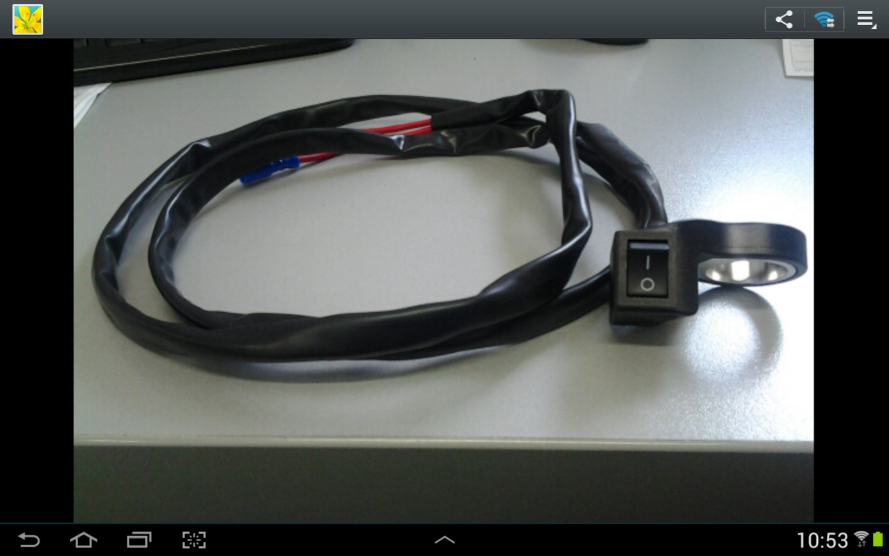

@Stefan ho preferito utilizzare il foro originale per questo interruttore che attiva/disattiva il dispositivo speed X2
774,81 KB
935,06 KB
956,03 KB
I complimenti fanno sempre piacere ma, come ormai da anni ribadisco, il merito della maggior parte delle mie realizzazioni è da condividere con tutti voi e del magnifico forum dove scriviamo, grazie Jobike

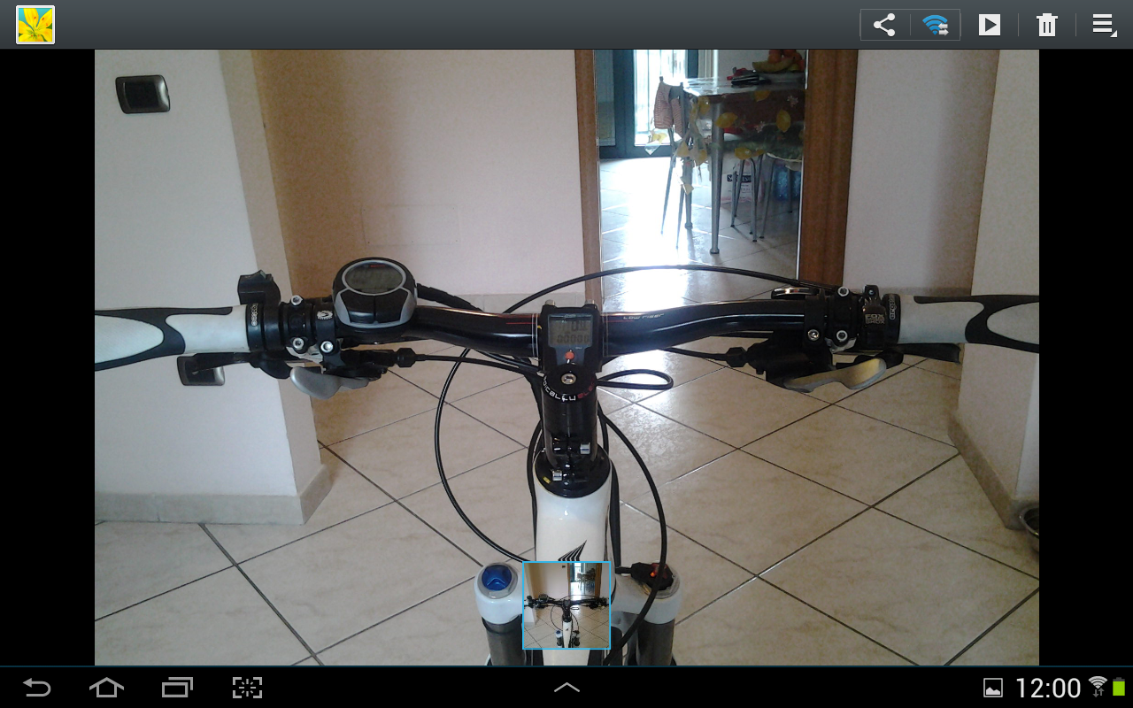

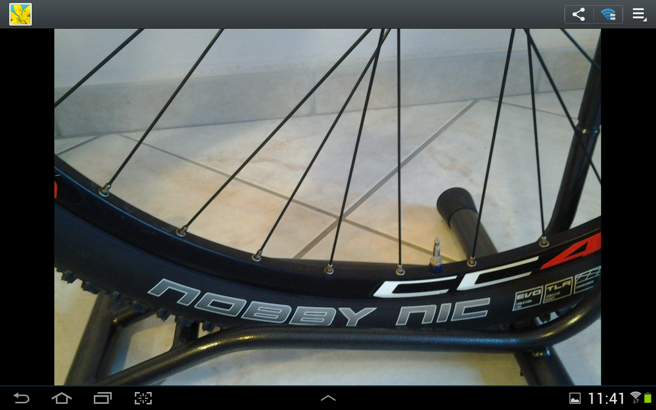

Inserito il - 19/01/2013 : 12:18:30  Mostra Profilo  Visita l'Homepage di ik Invia a ik un Messaggio Privato

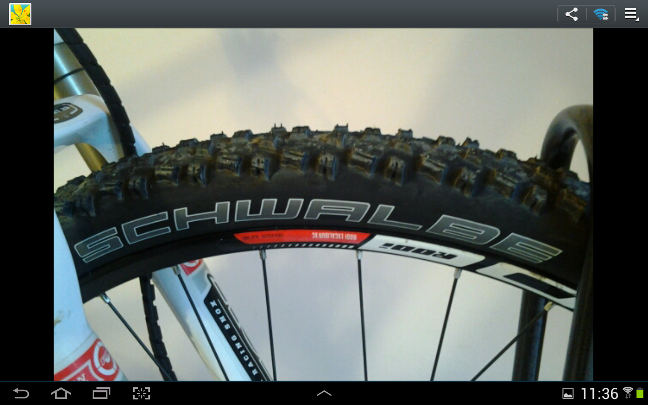

In occasione del ricovero bici in officina ho montato anche degli pneumatici tubeless con annessa modifica antiforaura sui cerchi.
866,96 KB
1079,45 KB
E questa è la nuova console di comando con l'aggiunta di un km wireless per evitare altri fili
1029,24 KB

Quanti km Stefan? circa 1100 km di percorrenza in poco più di un mese, c'e' da dire che utilizzo la Dahon per spostarmi altrimenti sarebbero stati altri 30 km al giorno..
