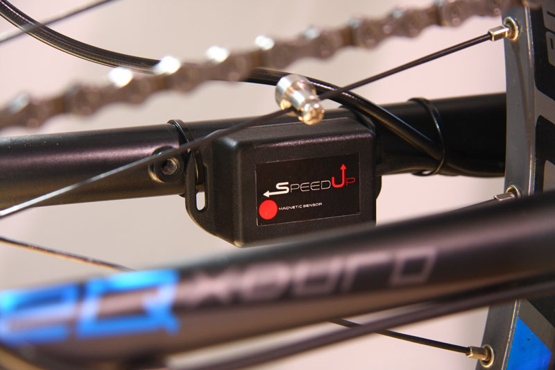

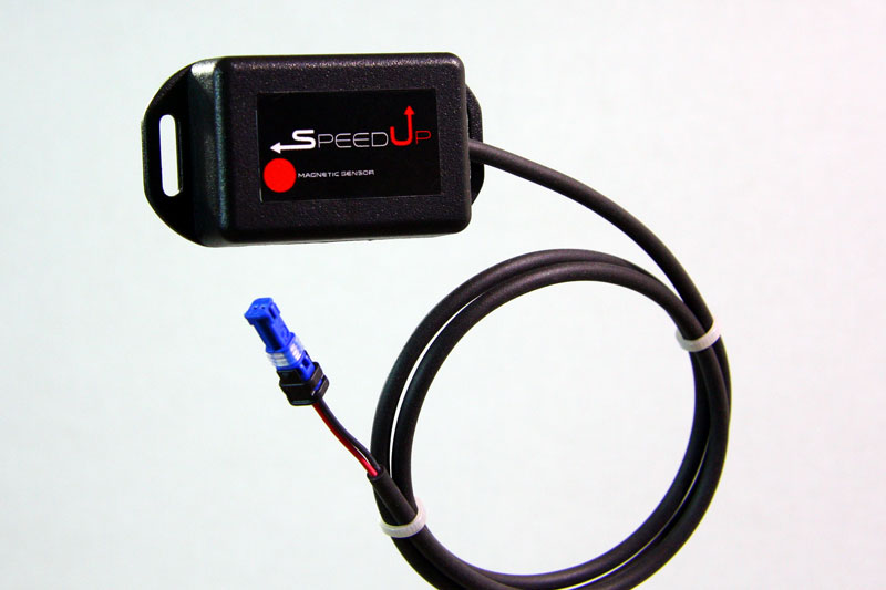

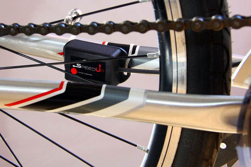

SpeedUp Maker
www.speedfun.bike
www.speedup.bike

Udite Udite,
Annuncio Vobis
Habemus SpeedUp!!!
Finalmente dopo lunga attesa il tanto sospirato ITALIANISSIMO sensore frega Bosch è finito!
Abbiamo messo una pietra sopra sui mille dubbi del "COME" farlo funzionare, e...
Dopo numerosi test positivi, ZERO "errore 102", abbiamo partorito la difficile decisione di offrirlo in anteprima assoluta ai temerari Boschisti di Jobike ai quali 25 Kmh vanno stretti..
Vi presento SpeedUp!
46,05 KB
65,49 KB
77,12 KB
Qui una presentazione:
Allegato: presentazione SpeedUp.pdf
93,88 KB
SpeedUp Maker
www.speedfun.bike
www.speedup.bike

Dongle MODE: SpeedUp interviene al raggiungimento dei 20 KmH dimezzando la velocità di lettura con il conseguente raddoppio della velocità massima di assistenza alla ruota.
SpeedUp MODE: Al raggiungimento di 15 KmH SpeedUp interviene indicando le velocità come segue: Lettura 15.. = velocità reale tra 15 e 19 KmH
Lettura 16.. = velocità reale tra 20 e 24 KmH
Lettura 17.. = velocità reale tra 25 e 29 KmH
Lettura 18.. = velocità reale tra 30 e 34 KmH
Lettura 19.. = velocità reale tra 35 e 39 KmH
Lettura 20.. = velocità reale tra 40 e 44 KmH
Lettura 21.. = velocità reale tra 45 e 49 KmH
In questa modalità l'apporto di assistenza del motore è sempre al massimo
Stefan, ci puoi spiegare meglio come funziona nella modalità speedup mode?
Inoltre l'apporto al massimo significa che l'assistenza è sempre al 250% o che è al massimo per ogni modalità rispettivamente ECO,TOUR, SPEED, SPORT?
P.S.
Il sito indicato: http://speedup.altervista.org ha ancora il video della puleggia e il manuale d'uso riporta informazioni di altro genere.
