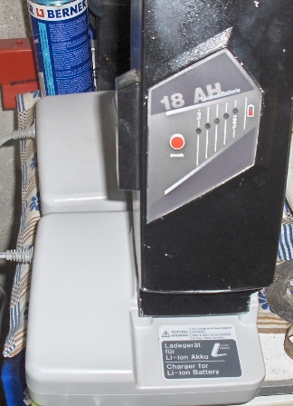

In una vecchia discussione del 2012 ho letto che il mio fotografo preferito, dal nome impronunciabile (iw6cpk), aveva avuto problemi con il caricabattria panasonic per la sua batteria da 18ah.
Oggi, ho avuto lo stesso problema solo che a differenza di iw6cpk i miei caricabatterie sembrano uguali.
245,01 KB

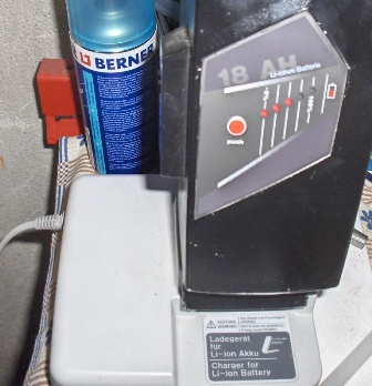

Le batterie da 10, 12, 18, vengono regolarmente caricate con il vecchio caricabatteria (dietro) mentre il nuovo non mi carica la batteria da 18. C'è qualcuno che può darmi un chiarimento im merito..

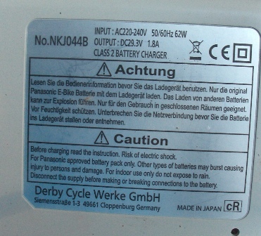

68,29 KB.
82,38 KB

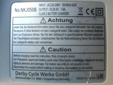

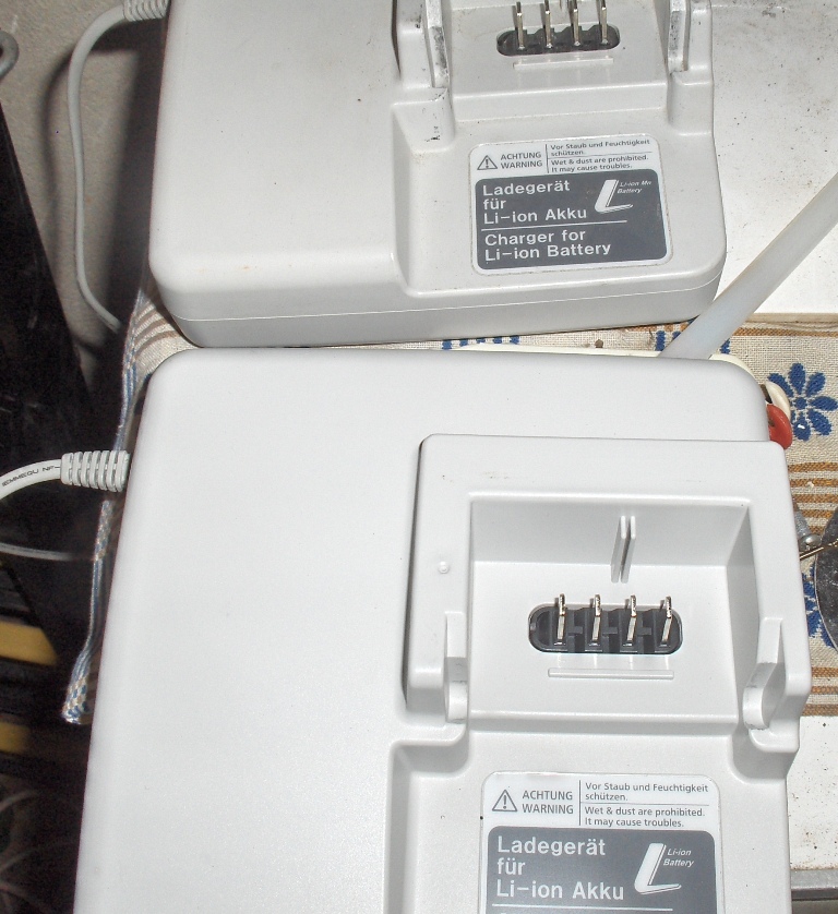

anche le caratteristiche sembrano le stesse.......
86,85 KB
85,06 KB

E' successo anche a me. L'unica idea che mi è venuta è che le 18A assorbono più corrente e il caricabatterie progettato per le precedenti serie abbia un blocco quando la corrente assorbita supera un certo livello. I caricabaterie sembrano tutti uguali ma evidentemente non lo sono. I modelli nuovi, con batterie da 18 e 24A, vengono consegnati con un caricatore nuovo che fornisce più corrente.

anch'io ho avuto qualche volta problemi con il caricabatteria più vecchio, quello che avevo comprato insieme alla vecchia Agattu ex Dipigi...
però il comportamento è altalenante, a volte la ricarica della batteria non si avvia, a volte si...
