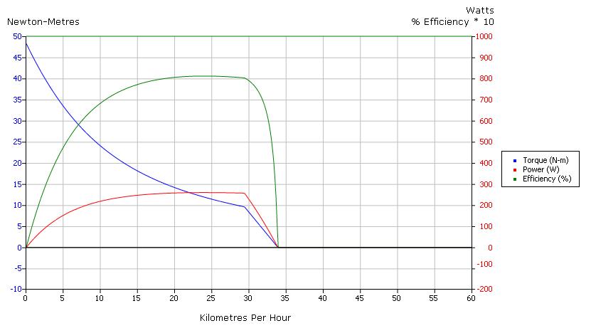

Per capire cosa succede in salita (10%) su un hub, basta guardare questa simulazione.
La curva grigio chiaro è quella relativa alla pianura, mentre quella grigio scuro si riferisce alla salita.
I punti in cui tali curve tagliano la curva rossa di potenza, rappresentano le situazioni a regime cioè che tendono a stabilizzarsi durante il moto.
Come si può vedere, in pianura la situazione a regime implica un regime ottimale di rotazione del motore, con rendimenti ottimali, intorno all'80%.
In salita invece, l'inevitabile drastica riduzione di velocità sposta la situazione a regime in una zona di bassi rendimenti, cioè intorno al 60%...
184,72 KB

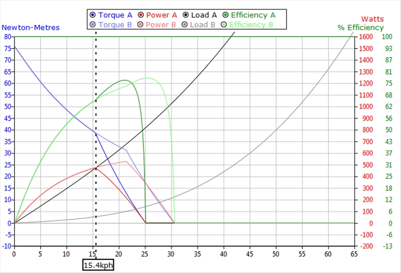

Inserito il - 12/10/2013 : 06:50:20  Mostra Profilo Invia a Bengi un Messaggio Privato
pixbuster ha scritto:
Se utilizziamo un hub che arriva, a vuoto, a 30km/h il rendimento nel percorrere la salita al 10% si alza di un valore sensibile
... su una salita al 10% non si deve dare il massimo dell'assistenza ma bisogna leggermente parzializzare (ovvero passare ad un livello di assistenza leggermente inferiore) in modo che al motore arrivi una tensione un pò minore del massimo
In questa situazione, la velocità a vuoto del motore diminuisce, il grafico si "comprime" sull'asse delle ascisse e si può far coincidere il punto di potenza massima con quella necessaria alla salita, migliorando il rendimento (viene abbastanza istintivo farlo perchè si sente nettamente il rumore del motore cambiare)
Preso un motore adatto alla salita e parzializzato. In effetti il rendimento aumenta un po', ma rimane comunque decisamente basso cioè al 66% che è molto inferiore all'80% che si può avere con un motore centrale ...
193,44 KB

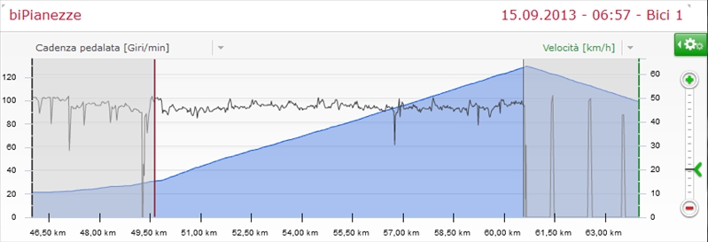

A proposito di cadenza in salita, questa è una salita di 11Km con pendenza media del 7,3% e punte del 10% fatta il 15 settembre scorso: cadenza sulle 90/min!
E quindi come vedi il problema non si pone, basta avere i rapporti giusti e si può salire agili ovunque facendo lavorare il motore sempre nel suo regime ottimale con rendimento dell'80%!
93,4 KB

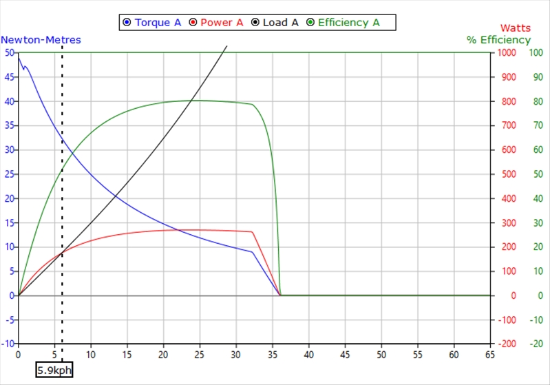

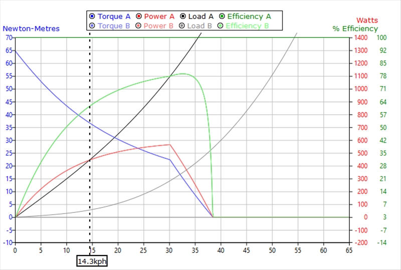

Inserito il - 14/10/2013 : 00:16:10  Mostra Profilo Invia a Bengi un Messaggio Privato
193,44 KB
Aggiungo che il cinematismo dei motori centrali ha un rendimento più basso di quello degli hub perchè ....i giri del motore (sostanzialmente uguali nei due casi) devono essere ridotti:
nel caso degli hub, a quelli della ruota (180-220)
mentre nei centrali la riduzione deve portare ai 70 della pedalata per poi nuovamente innalzare ai giri della ruota (nel Panasonic questo non avviene perchè il motore aziona un pignone a pochi denti, ma qui c'è il rendimento inferiore dovuto ad un giro di catena più complesso e, appunto, alla necessità di scaricare la potenza su un pignone a pochi denti che ha un rendimento inferiore)
@Pix, se ci attacchiamo alla riduzione di rendimento dovuta al cinematismo, credo che significhi cercare il classico pelo nell'uovo poichè - data l'estrema precisione degli ingranaggi dei motori centrali che a differenza degli hub sono molto silenziosi - la quantificazione di questo calo di rendimento non so se possa raggiungere l'1%... e poi nel Panasonic questo probema non esiste!
Mi sfugge poi di quanto potrebbe scendere il rendimento per effetto della trasmissione tramite un picccolo pignone ...
Ancora:
Nel caso di motori centrali non c'è diminuzione del numero dei giri del motore all'aumento della pendenza perchè si compensa scalando le marce; ma in salita, per poter esercitare la spinta sul sensore di sforzo necessaria a fare erogare al motore potenze elevate, si cala naturalmente la velocità di pedalata portandosi dalle 70-80 pedalate al minuto verso le 50; ... e si porta anche'esso in zone di rendimento inferiore
93,4 KB

Infatti un hub entra in crisi quando la velocità della motoruota (e non della bici) scende troppo sotto il rendimento ottimale. La Atlas, ad esempio, mi pare che abbia una ruota da 24" .
Io non conosco la curva motore della Atlas, ma usando il solito simulatore canadese, impostando un BPM a 36V, con centralina erogante 10Ah e montato su ruota da 24" , vediamo che la curva di rendimento è molto piatta e degenera repentinamente solo sotto i 10km/h , mentre già a 15km/h ha un rendimento sontuoso.
Ecco che questa combinazione (legale) darà più di 200W alla ruota già a 10km/h con consumi buoni e senza surriscaldamenti, e fin dove il ciclista abbia la forza di non scendere sotto queste soglia, aiuterà bene e consumerà poco, qualsiasi sia la pendenza della salita, purche' al ciclista bastino 200-250W di aiuto per effettuare la performance .
Ovvio che un fantino molto allenato puo' fare a quella velocità e con quell'aiuto quasi tutte le salite, un ciclista pesante e non allenato no !

Inserito il - 14/10/2013 : 19:12:00  Mostra Profilo Invia a Bengi un Messaggio Privato
Jooooob, la pendenza, manca la pendenza!!!!!
Mettici un 10% con ciclista+bipa = 100Kg e poi vedi ...
Anzi no, te lo faccio vedere io cosa succede anche con le ruotine da 24": rendimento=51,3%!
156,85 KB
Vogliamo pure metterci anche un ciclista che pedala con 70-80W (non di più perchè si è sempre sostenuto che l'hub serve per non sudare)?
Allora possiamo vedere che la velocità salirebbe sui 10Km/h per la quale servono complessivamente 300W (220 messi dal motore e 70-80 dal ciclista).
Ebbene, anche in questo caso il simulatore parla chiaro: il rendimento è al 67%, valore ben inferiore ad oltre l'80% che si può avere con un centrale!
67% di rendimento, lo ripeto, significa che circa 1/3 dell'energia viene dissipata in calore, il che non fa certo bene al motore e non contribuisce di sicuro a mantenere bassi i consumi! ...
