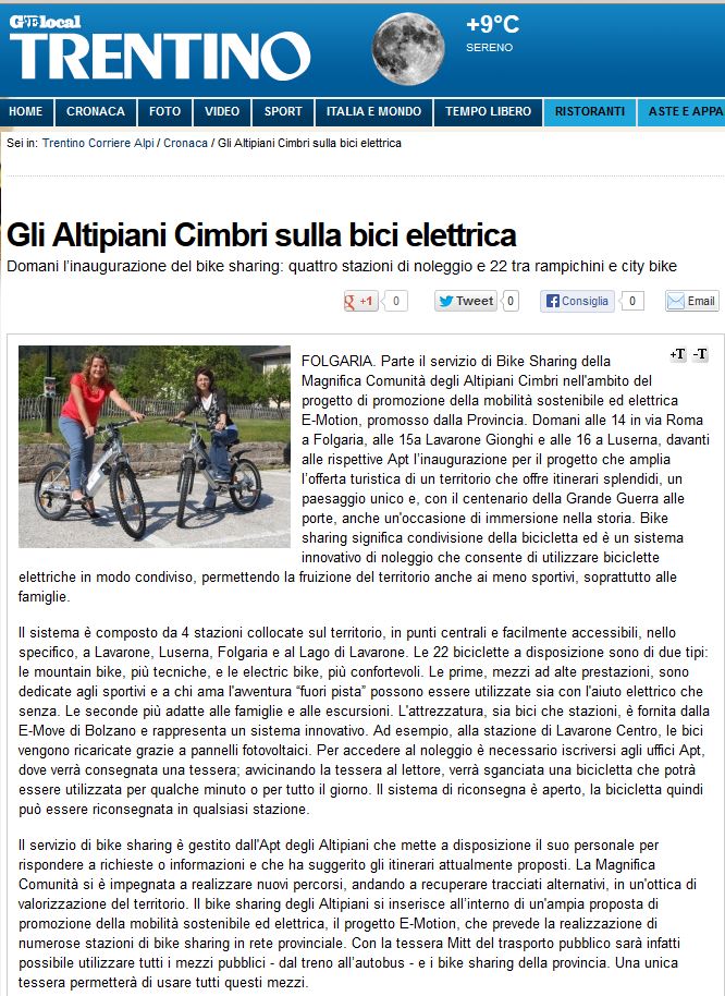

Bengi, non c'è nessun segreto, ma non mi era piaciuto questo tuo tono così aspro e non volevo rinfocolare la polemica
Al "raduno" degli altopiani cimbri, i partecipanti hanno utilizzato le bipa del noleggio che c'è là cioè delle Atlas e (per chi ha fatto il percorso turistico) delle Dinghi
E i partecipanti, che come in ogni raduno famigliarizzano, hanno iniziato a pensare di fare la Punta Veleno
Le mie informazioni finiscono qui e mi sono state date da Maurizio deConcini della TCMobility quando sono andato a prendere la mia nuova bipa
Non so con quali bipa lo vogliano fare (se con quelle del noleggio o con quelle tornate dal giro delle Dolomiti), non so chi siano queste persone, non so ne dove si troveranno ne gli orari So che qualsiasi tipo di bipa è ben accetta perchè non c'è nessuna competizione ma solo la voglia di fare un itinerario "tosto" tutti insieme e con la -per loro- novità delle bici elettriche
Chi è interessato penso possa mettersi in contatto con la TCMoblity per avere le info mancanti (e se poi ce lo dice è gradito)
Se ci andasse il tuo amico Nibali, sicuramente il numero di partecipanti sarebbe molto più alto per il piacere di pedalare con un campione e per sentire le sue impressioni sull'uso di una bipa
Anzi, se volesse venire al prossimo raduno da questa parti, sarebbe graditissimo e gli presterei molto volentieri la mia bipa e convincerei (sono convinto senza alcuno sforzo) Pedalopiano a fargli provare la sua

Inserito il - 16/10/2013 : 22:19:06  Mostra Profilo Invia a Bengi un Messaggio Privato
@Pix, ho verificato: a Folgaria c'è un solo noleggio di bici "Folgaria bike rent" che ha la disponibilità di tre sole tipologie di bici: 2 full e 1 front. Non c'è alcuna traccia di Atlas (e neppure di Dinghi) ...
http://www.folgariabikerent.it/index.php?fbl=a4&eng=Area3&idm=4
Da dove venivano allora le 15 Atlas che sono state utilizzate dai 15 partecipanti il "raduno"?
Mah, mistero!
E come fa a sapere il sig. de Concini della ditta TC Mobility (Frisbee) che un gruppo di ciclisti si era accordato per fare punta veleno? C'era anche lui al "raduno" in sella ad un'Atlas?
P.S. Ehm, con appena 15 partecipanti il "raduno" è stato un flop clamoroso ... Eravamo più del doppio noi al raduno del Mincio ...
