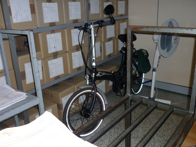

@dipigi: adesso è troppo caldo e non riesco a trascinarmi in cantina, ma farò la prova nei prossimi giorni, in ufficio, visto che la Pixolina me la porto con me, non mi fido a parcheggiarla fuori da sola
77,89 KB
@Nena: no, non ce la farei mai a fare i vostri percorsi, mi verrebbe un infarto

Quindi, posso anche star tranquilla quando temo di averla lasciata accesa giù in cantina: non so quante volte, ore dopo, son scesa a controllare, col timore di trovarla scarica, come le batterie delle macchine...
Inserito il - 03/08/2013 : 18:25:49  Mostra Profilo Invia a iw6cpk un Messaggio Privato
Hai anche messo il ventilatore per non far sudare la pixolina
Norma
1407 Messaggi
Inserito il - 03/08/2013 : 18:28:05  Mostra Profilo  Visita l'Homepage di Norma Invia a Norma un Messaggio Privato
Certo! E per quest'inverno dovrò organizzarmi con una stufetta
