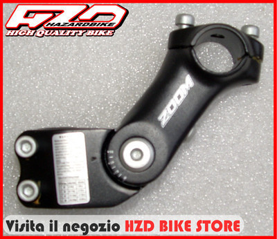

Grazie per i preziosi pareri. Mi fa piacere sentire i vari punti di vista sul problema. Riporto immagini dei reali componenti installati, ovviamente senza secondi fini pubblicitari....
Il canotto regolabile è questo:

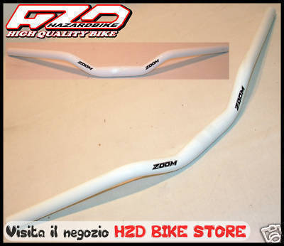

e il manubrio è questo:
23,19 KB
e la misura della MTB è una M (mi sembra 18,5 ma non sono sicuro, prenedetelo con le molle) e dovrebbe essere giusta se non corta per me che sono 185 cm di altezza, ma avevo questa per le mani....

Le foto non si vedono.
Provo a mandarle di nuovo:
59,1 KB
23,16 KB
