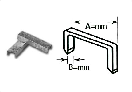

Si, beddex, riguardo le forature, come ho detto sopra, non sapevo la tua duplice brutta esperienza, mea culpa.
Vuoi dire che hai bucato con una di queste!!??!!?:

Si, una graffa di cucitrice tipo quelle. Beh, allora siamo due tipi "pane al pane, vino al vino". Sono quelli che preferisco, sono i più affidabili.

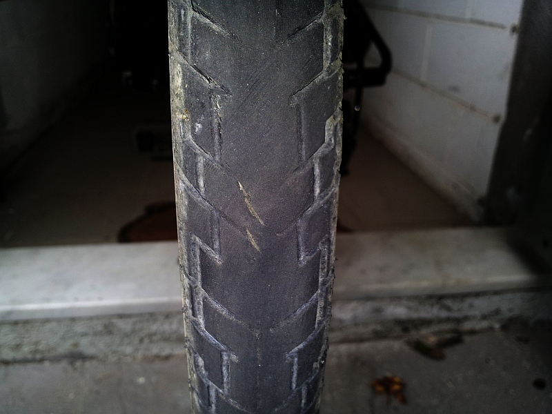

spezzo una lancia in favore di bedexx: i Continental Townride che ha ora sono delle vere ciofeche. Anch'io ho forato diverse volte con quelli sulla mia Kalkhoff, e vi garantisco che dopo la terza volta ti rendi conto che viaggi con l'ansia da "oddio, guarda quel rametto...ora buco lo so! O magari ho già bucato? Mi sembra che la ruota si stia già sgonfiando un pochino..."
@Alibi: una delle mie forature è stata causata da un frammento plastico praticamente invisibile! Era lungo boh, forse la metà delle graffette che intendi tu?

Ciao Atticus, si, hai centrato lo stato d'animo che ti trasmettono quei Continental. Invece di rilassarti pedalando stai continuamente sul chi vive.

Mi accodo e sfrutto questo thread, perchè oramai forse è il caso di cambiare copertoni:
227,05 KB
(si lo so, sono montati al contrario, fa niente tanto son lisci anche al dritto )
purtroppo cominciano a sfaldarsi e si intravede la tela....
Visto che i prezzi non sono improponibili, sarei orientato verso sulla versione stradale degli Schwalbe, quelli indicati da Millemiglia sopra.
Ossia i Schwalbe Marathon Plus Perforamnce Wired Tire HS440 28" 2014 - Black-Reflex.
Sono solo indeciso sulla misura:
io ho avevo di serie sulla ruota da 28" i 700 x 35C (35 mm di larghezza)
Per aumentare il confort ho provato (quelli attuali) i 700 x 38C. oltre non ci stanno causa parafanghi stretti.
Ho notato una maggiore resistenza al rotolamento, che secondo me non giustifica il confort maggiore.
Ora quindi sarei propenso a rimettere i 35C.
Qualcuno ha esperienza su questi Schwalbe in fatto di scorrevolezza?
Vale la pena riprendere i 38C e avere maggiore confort?
Grazie delle indicazioni!

Dai Alibi!! quei copertoni sono ancora buoni, perchè li vuoi cambiare? ... io finchè non si vede l'aria non li cambio.

devo però comunicare una terribile notizia... non sono imperforabili!!!
ho preso una delle vecchie gomme che ho cambiato a gennaio e mi sono divertito a seviziarla un po'...
...e sono bastate una mezza dozzina di martellate con mazza da 450g ed un chiodino di acciaio è passato da parte a parte...
non c'è più religione! pensavo che quel misterioso materiale blu fosse autentica corazza Krupp e invece mi sono sentito come un carrista italiano della seconda guerra mondiale, quando scopriva che un qualunque cannunciello inglese poteva sforacchiare la sua "scatole di sardine" di cui era così orgoglioso...
6392 Messaggi
Inserito il - 10/03/2014 : 21:37:48  Mostra Profilo Invia a leonardix un Messaggio Privato
...mezza dozzina di martellate con mazza da 450g e chidino di acciaio significa imperforabili...
Lowbatt
225 Messaggi
Inserito il - 11/03/2014 : 00:35:57  Mostra Profilo Invia a Lowbatt un Messaggio Privato
questo il test l'ha fatto in modo
"scientifico"
la bipa è una droga.
