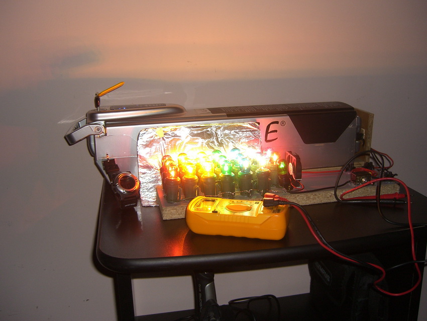

Per la misura della capacità reale della batteria mi sono costruito una specie di “banco di prova” realizzato mettendo in serie-parallelo lampadine di quelle per le luminarie natalizie
Ci ho anche messo una ventolina di raffreddamento per diminuire la variazione di resistenza allo scaldarsi di tutto il “baldacchino”
Ho ottenuto così un carico che assorbe intorno a 2.2 A (cioè circa 80W)
Questa corrente è dell’ordine di grandezza di quella necessaria per viaggiare a 20km/h con piccolo apporto muscolare e mi sembrava adatto vista la poca sensibilità all’effetto Peuckert delle batterie al litio
Carichi più forti diventerebbero una bella “stufa elettrica”
Ho eseguito le prove controllando ad intervalli regolari la tensione (su appositi punti del mio accrocchio) e la corrente
Dato che non volevo lasciare sempre inserito un tester in portata amperometrica (che con quelle correnti lo trasforma in un tegamino per cuocere le uova), ho realizzato uno “shunt” cioè ho preso un pezzo di filo di lunghezza “calibrata” che, per la legge di Ohm, mi fornisce una tensione proporzionale alla corrente che lo attraversa; ho letto perciò, insieme alla tensione della batteria, anche la tensione ai capi di questa resistenza, cioè un numero proporzionale alla corrente
(ho aggiustato la lunghezza del filo in modo che il valore letto in millivolt fosse uguale agli ampere)

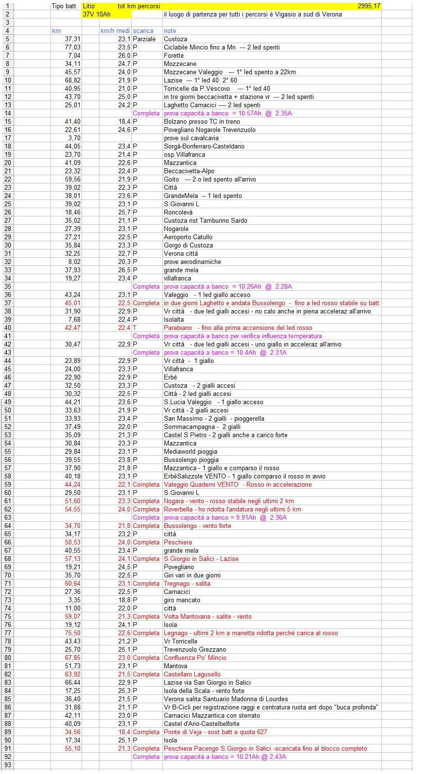

Batteria Litio-ioni 37V 10Ah
Test eseguito in sei mesi di utilizzo su strade prevalentemente pianeggianti ma con alcune “imprese” in montagna
Ho articolato il test in tre fasi, per verificare eventuali carenze della batteria in determinate condizioni di uso
Primi 1000km in uso "normale" perciò senza forti correnti prolungate e senza scariche molto profonde

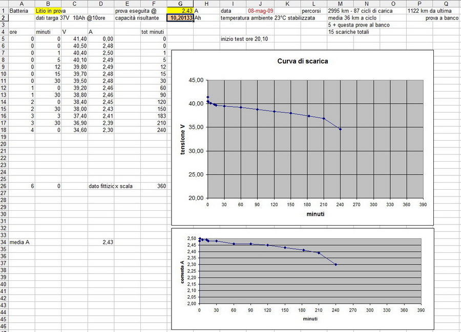

Dopo questo tipo di uso la capacità è risultata addirittura maggiore della nominale :
10,4 Ah @ 2.3A di scarica
I successivi 1000km li ho percorsi andando sempre al massimo e includendo forti assorbimenti prolungati; durante questa parte del test ho evitato di scaricare completamente la batteria
Nuovo test di scarica al banco con capacità risultante di 9.9Ah ma con batteria un pò fredda
Gli ultimi 1000km li ho percorsi portando molto spesso la batteria a scarica completa e utilizzandola anche con forti correnti ; sono arrivato anche a portare la batteria fino al blocco del BMS per un paio di volte (l'ho perciò strapazzata in tutti i modi)
anche facendo un percorso di circa30 km in pianura seguito da una ascensione in montagna fino a quota 600m con tratti di pendenza al 15% e arrivando a scarica completa
(avevo sul portapacchi una batteria di scorta al piombo che mi appesantiva di altri 13kg, come in tutte le prove fino a scarica completa, per avere la possibilità di tornare a casa)
Il nuovo test della batteria ha misurato 10.2 Ah, ancora leggermente superiore al valore nominale; perciò dopo questo uso e circa nove mesi di vita della batteria, non ci sono diminuzioni della capacità
In totale ho eseguito 93 cicli di carica/scarica
Questa è la tabella dell’ultimo test eseguito
e questo è il dettaglio dell’utilizzo
