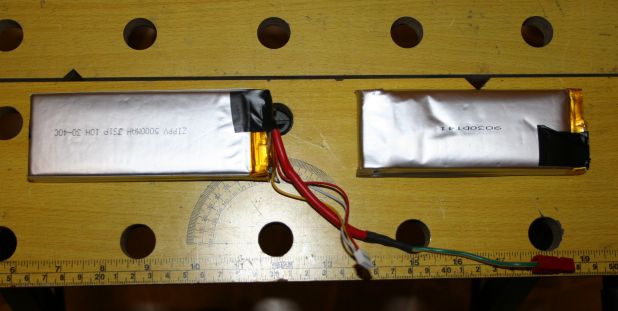

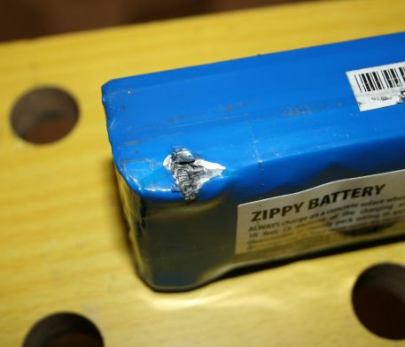

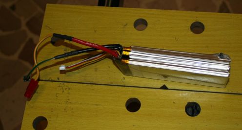

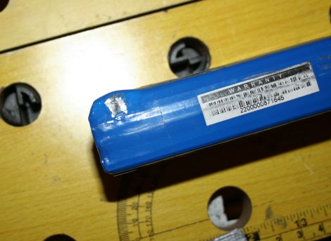

ecco le foto del danno.
un piccolissimo graffio sull'involucro causato dalla punta di una maledetta vite (ma è colpa mia) sia a destra che a sinistra ha causato una perdita conseguente rigonfiamento della cella per fortuna localizzato. la celle non è esplosa ne si è incendiata ma probabilmente c'è stata una fuoriuscita di litio o melgio ingresso di aria che ha fatto bruciare la cella in quel punto.
l'elemento in questione -credo- sia diventato inerte. la sua tensione è zero. gli altri due elementi del pacco sono in buon stato.
25,97 KB
21,67 KB
24,52 KB
20,93 KB
33,47 KB

Inserito il - 26/09/2011 : 16:06:30  Mostra Profilo  Visita l'Homepage di Daniele Consolini Invia a Daniele Consolini un Messaggio Privato  Rispondi Quotando
Beh, alla fine non c'è stato nemmeno fuoco o porcate del genere, quindi buono!
Isolato l'elemento andato, puoi continuare ad usare gli altri due, in una ipotetica 7S.
Interessante come nonostante il danno, la cella non abbia dato segni di cedimento, surriscaldamento o esplosione.
Forse il danno, così superficiale, ha permesso alla cella di autoscaricarsi e morire in silenzio.
Da quanto tempo giravi in questa condizione?

Il materiale interno delle celle è avvolto a rotolo tipo spirale, la vite ha danneggiato solo il primo o i primi 2 strati (sovrebbero essere una decina) causando un corto o danno limitato per cui non è successo nulla.
Mi è capitata una zippy 5s con un elemento gonfio, nessun tipo di danno fisico sul contenitore cella e tensione zero, le altre 4 celle sono in buono stato. Domenica ho visto per la prima volta una lipo fumare, 10 secondi di fumo intenso bianco a mo di vulcano, ma niente fuoco, era su un aeromodello che si è rotto in caduta e probabilmente la batteria si è danneggita fisicamente nell'urto, nessun segno nero ne sulla batteria ne sul modello, solo una cella sventrata.
Altra esperienza di gonfiaggio con una cella life, ma questa la racconto nel thread apposito.

sono sicuro che è stata la vite perchè avevo già notato i buchini. poi ho girato ancora per un po' (anche tanto devo dire, praticamente da quando ho aggiunto il 3S) ma la cella ha ceduto solo recentemente. Si anche secondo me si è scaricata lentamente "senza fiamme" però, scaldare si, scaldava.
@alex: sono stato anche fortunato, ma sapevo del danno e potevo decidere anche di buttare via la cella da subito. quoto che i buzzer o i monitor sono una garanzia in più. alemeno vedi subito se una cella cede ed eviti il peggio se può accadere.
