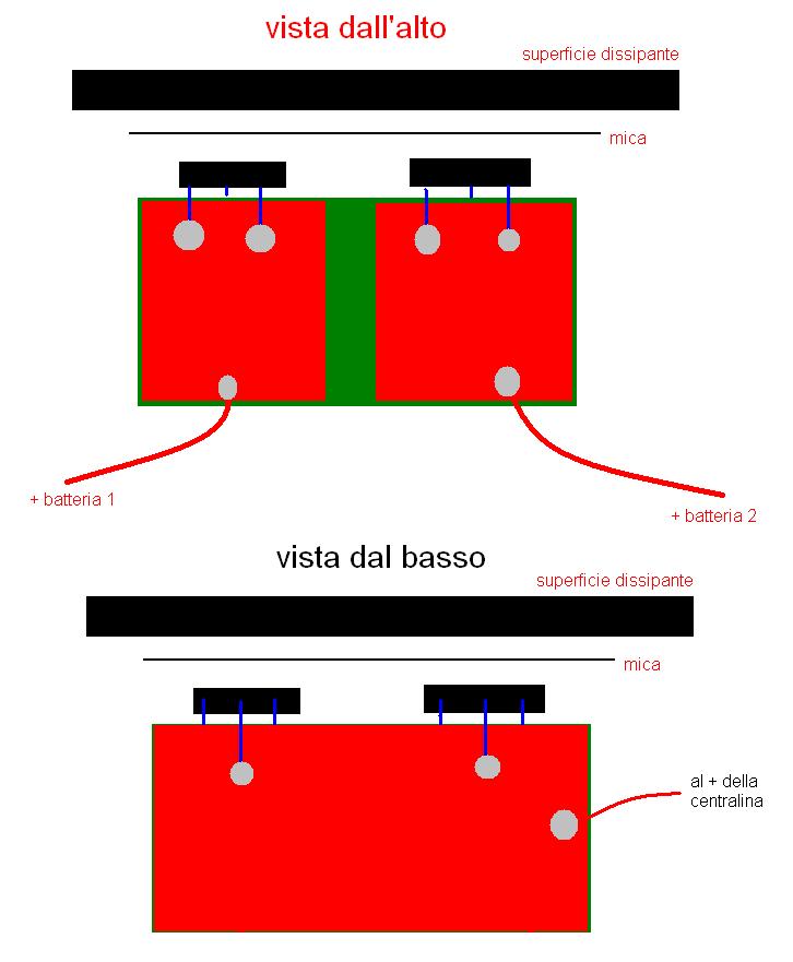

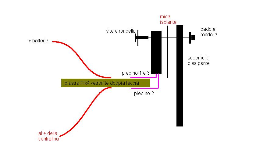

Questo è il sistema che ho usato per montare i diodi in modo robusto:
27,65 KB
45,06 KB
La piastra è un pezzo di vetronite da stampato a doppia faccia
alla quale sono saldati i reofori dei dispositivi ed i cavi.
