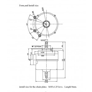

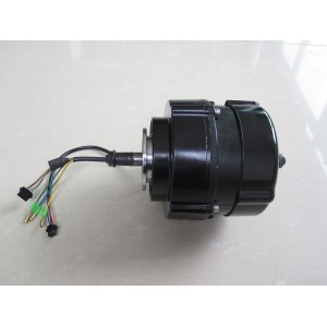

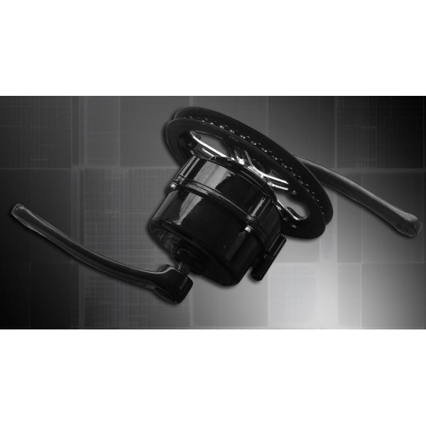

Domanda per gli esperti:chi conosce questo motore e lo ha utilizzato.Allego foto

Inserito il - 23/10/2011 : 19:32:19  Mostra Profilo Invia a Barba 49 un Messaggio Privato  Rispondi Quotando
Lo trovi su questa discussione:http://www.jobike.it/forum/topic.asp?TOPIC_ID=6431&whichpage=3 ed è in vendita anche qui:http://www.das-elektrorad.de/motoren.htm

36497 Messaggi
Inserito il - 24/10/2011 : 09:29:57  Mostra Profilo Invia a Barba 49 un Messaggio Privato  Rispondi Quotando
@Daniel: Il motore in questione è un brushless, quindi puoi sbizzarrire la tua fantasia...

Daniele Consolini ha scritto:
Se avessi il tempo, mi piacerebbe vedere se è compatibile con il telaio della enjoy o della Merida Powercycle.
Se questo motore è brushless, il gioco si fa assai interessante per chi volesse salvare una bici ancora telaisticamente a posto ma con la centralina andata.
A proposito: ho provato la centralina brished di Alcedo e va molto bene, solo che la ho montata con un PAS a 6 magneti, mentre sarebbe stato meglio usare quello a 12 che da più impulsi. Ad ogni modo monterò il comando GAS, con il legalizer di Titto, quindi il problema scomparirà.
Ho dato una controllata alle quote del disegno e si puo sostituire con il MERIDA rifacendo solo un buco sulla flangia di fissaggio del telaio.Riguardo alla tua centralina MERIDA se hai bisogno io ho l'originale che funziona perfettamente.
