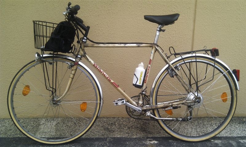

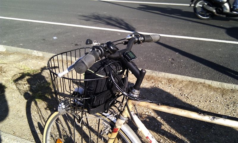

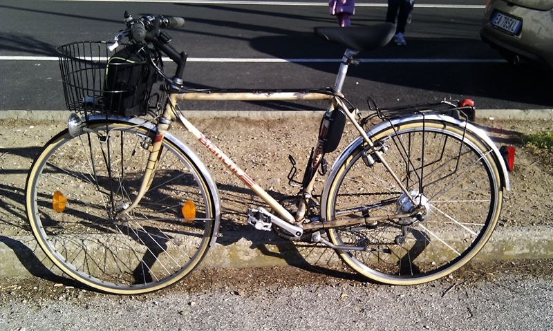

Inserito il - 31/12/2011 : 15:01:45  Mostra Profilo Invia a baffosardi un Messaggio Privato  Rispondi Quotando
Ecco la bici quasi pronta, la disposizione dei componenti dovrebe essere la definitiva, visto che come bilanciamento dei pesi su strada il comportamento è ottimale, 2,7 kg di batteria sul portapcchi anteriore e 2.5 di motore q100 al posteriore , il controller standard è nella scatolina dietro il tubo telaio.
Non c'è il pas nè le leve con switch ( e non li monterò..) ma solo il manettino ( quello semplice senza led ) sulla parte sinistra..praticamente invisibile.
Mi manca un qualcosa per vedere lo stato di carica della batteria da infilare nella borsa...
330,96 KB
351,08 KB
270,49 KB
Ho messo delle gomme Schwalbe Delta Cruiser da 700X28C molto scorrevoli, anche se ammortizzano un po poco vista la sezione...
Devo ancora sistemare il passaggio del cavo motore che è troppo lungo ed adesso è arrotolato attorno al portaborraccia...purtroppo non me la sento di scorciarlo, visto che sono 8 cavi interni ( 5 hall più 3 fasi motore) e mettere un connettore alimentazione più consono del faston che si vede sotto alla scatola centralina e che all'interno non entra .
Consigli sempre ben accetti!

Gran bella soluzione... anche poco invasiva.
quanto ti è venuto il kit completo ? (anche in mp)

Urka! Hai fatto un mix di vecchio e nuovo incredibile!
La batteria non ha un'indicatore di carica? Nel caso un wattmetro è la scelta migliore, ma con l'esperienza, se i percorsi sono sempre gli stessi, imparerai a riconoscere lo stato dell batteria direttamente guardando il contakm.
Ovviamente serve esperienza, perchè anche solo la direzione del vento può cambiare le letture e l'autonomia dl mezzo.

Ciao baffosardi e complimenti per la realizzazione...
...se accetti un suggerimento...
visto che hai nascosto tutto decisamente a modo, proverei ad infilare il controller in una borraccia, così non si vedrebbe nemmeno più quello... tantopiù che hai il supporto borraccia al tubo verticale...
consiglio... la batteria portala in casa e caricala ogni sera...

Inserito il - 04/01/2012 : 11:31:45  Mostra Profilo Invia a baffosardi un Messaggio Privato  Rispondi Quotando
Come suggerito da millemiglia, ho spostato tutto , centralina, cavo motore in eccesso, connettore alimentazione , dentro una borraccia ( la prima, non moderna che mi è capitata, non fate caso alla scritta e al colore....ci starebbe bene una color ruggine come il telaio..)
Che ne pensate?

Inserito il - 04/01/2012 : 11:38:11  Mostra Profilo Invia a Dasti un Messaggio Privato  Rispondi Quotando
Gran bel lavoro.. certo che la borraccia dovrebbe essere meno pulita...
Inserito il - 04/01/2012 : 11:52:31  Mostra Profilo Invia a MilleMiglia un Messaggio Privato  Rispondi Quotando
Complimenti baffosardi, ottimo lavoro!!!
Se oggi fai due giretti (col tempo che c'è), e fai diventare un po' più rusenenta la borraccia, hai completato l'opera!!!

Inserito il - 04/01/2012 : 12:09:28  Mostra Profilo Invia a baffosardi un Messaggio Privato  Rispondi Quotando
Oggi la carto un poco, togliendo anche la scritta...poi sul grezzo lo sporco attaccherà una bellezza, e avrò l'effetto "ruggine style"..

Inserito il - 04/01/2012 : 12:51:21  Mostra Profilo Invia a FabioR6 un Messaggio Privato  Rispondi Quotando
@Baffosardi: Lavoro stupendo!!!! Davvero non si vede nulla!! Complimenti.
Se ci piazzi due belle borse laterali rigide come le mie, nascondi anche il motore e nessuno MAI direbbe che è elettrica!!!
