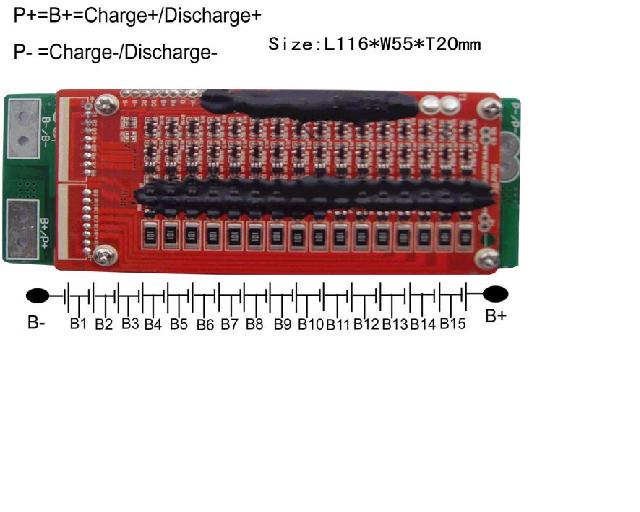

Cari Amici
Questa volta ho acquistato un BMS da ebike-bmsbattery.
E' questo, Model:G-BMS16212 da 40A, range 3,0-4,2V per stadio, costruito per una batteria da 16s.
44,31 KB
Domanda: Qualcuno ha idea di come si possa fare a convincerlo a pilotare una batteria con meno stadi?

Inserito il - 10/02/2012 : 18:18:32  Mostra Profilo Invia a Barba 49 un Messaggio Privato  Rispondi Quotando
Con alcuni BMS è sufficiente non connettere le celle mencanti, ma non so se tutti reagiscono nello stesso modo!!!

Inserito il - 10/02/2012 : 18:32:17  Mostra Profilo Invia a fabianix un Messaggio Privato  Rispondi Quotando
Purtroppo temo di no, e' uno di quei bms che richiedono di essere connessi sia al + che al - della batteria mentre il giochino del connettere meno celle lo puoi fare su quelli che si connettono al solo polo negativo (in serie, chiaramente)

Inserito il - 10/02/2012 : 18:50:33  Mostra Profilo  Visita l'Homepage di tittopower Invia a tittopower un Messaggio Privato  Rispondi Quotando
Ne ho visti alcuni che hanno da saldare delle piazzole per ridurre il numero di celle da monitorare, quello in foto ha queste piazzole da qualche parte ?

Inserito il - 10/02/2012 : 20:23:37  Mostra Profilo Invia a necknecks un Messaggio Privato  Rispondi Quotando
Ragazzi, grazie dell'interessamento...
Questo BMS e' costruito in maniera "modulare". Il costruttore vuole sapere quanti stadi hai e che correnti deve reggere. In base a cio', attrezza SUGLI STESSI CIRCUITI STAMPATI i componenti adatti alla richiesta. Come dire che il tuo BMS puo' essere più o meno popolato di componenti a seconda di quello che ti serve. Considerato che il prezzo e' sempre lo stesso, se chiedi un 11s a 20A (invece che un 16s a 40A), il costruttore guadagna di piu' perche' ti vende un BMS con meno componenti.
Tornerò a voi con foto dettagliate dei circuiti stampati.
