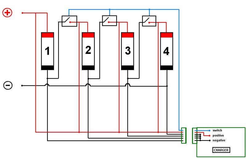

E' possibile fare una cosa come questa ? Attaccare il caricatore da 3,7 su celle alternate cosiche non vada in corto ?
Poi o si carica con due insieme e due soltanto o si carica prima una serie alternata e poi l'altra ?

@Alex: La soluzione che tu prospetti (tanti caricatori da 3,7v in serie) sarebbe ottimale, ed è quella (come dice Bentax) usata nel modellismo: per non appesantire i mezzi non hanno BMS a bordo, e ricaricano le celle singolarmente. Se qualche buon ElettroSamaritano progettasse qualcosa ad hoc per le nostre batterie, sarebbe fatto Santo Subito: basterebbe anche un circuito di base singolo, da ripetere per X volte in base al pacco.
PS) Ho visto adesso il tuo nuovo post: Se togli il BMS puoi caricare tutte le celle insieme senza paura di cortocircuiti, naturalmente con un caricatore per cella.

Quello che voglio capire è: un + e un - sulla stesso punto ma non dello stesso charger non va in corto vero ? E' come quando uniamo una cella
in serie all'altra c'è un + e un - ma non c'è corto.

Leo se carichi una cella saltandone una è possibile perchè non mi state ad ascoltare mi basterebbe caricare mezzo pacco per volta
prima la cella 1,3,5,7,9,11,13,15 e successivamente la cella 2,4,6,8,10,12,14,16
Sto stra parlando si o no ?

Prova a "sbrogliare" lo schema del disegno che hai fatto, prova a seguire il percorso della corrente attreverso i cavi...

che due palle anche con 16 carichini ho lo stesso probelma ?

Con 16 caricabatteria singoli ce la puoi fare. Purchè abbiano le uscite isolate rispetto alla rete. E comunque ti porti appresso un certo numero di cavi che devi portar fuori con un buon connettore (un circolare multipolare, per esempio). Ma quanto ti costano 16 caricabatterie? Meno di un BMS?

è quello che sto cercando di scoprire ho aperto il post apposta...
ma cosa cambia tra uno solo diviso per 8 e 16 separati i più e i meno vanno a finire negli stessi posti...

alex nel tuo schema all'inizio va in corto il più di un caricatore col meno dell'altro !

Inserito il - 08/04/2010 : 17:07:35  Mostra Profilo Invia a Bentax un Messaggio Privato  Rispondi Quotando
ecco lo schema
39,51 KB
-tra le celle interruttori tipo relè di potenza..
-i negativi non sono in comune quando il charger è staccato
-il positivo blu (switch) apre i relè quando il charger è attaccato
si può mettere anche 1 charger x cella, bisogna separare anche i positivi in quel caso..
(il brutto so i relè tra le celle, uno per cella)
.. è una cacchiata?

Jonathan
1062 Messaggi
Inserito il - 08/04/2010 : 21:57:19  Mostra Profilo Invia a Jonathan un Messaggio Privato  Rispondi Quotando
...elettricamente funziona. Il "problema" sono appunto i relè da mettere tra le celle, che sarebbero belli grossi (i contatti), visto l'amperaggio che dovrebbero sopportare nelle normali condizioni d'uso della batteria.
Io stò testando e penso di costruirmi una specie di vclamp, ma con correnti di bypass della cella più alte..... circa 600mA-1A. Secondo me è l'unica soluzione accettabile e non invasiva; sfrutterei il connettore dei cavetti del bms che sono collegati fra le celle per attaccarci i circuitini in parallelo alle celle durante la carica (quindi escludendo il bms) per poi riattaccare il bms nell'utilizzo della bike.....
Per ora stò racimolando i componenti e progettando master del circuitino....staremo a vedere.
3560 Messaggi
Inserito il - 09/04/2010 : 08:47:11  Mostra Profilo Invia a T4R un Messaggio Privato  Rispondi Quotando
Mi dispiace ma non funziona quando chiudi l'interruttore le celle vanno in corto.
L'unica soluzione E' utilizzare una carica batterie per ogni cella.
Come ho già detto in altra parte devono essere isolati anche all'ingresso in sintesi non sono sicuro che i modelli swicthing vadano bene.
36494 Messaggi
Inserito il - 09/04/2010 : 08:54:09  Mostra Profilo Invia a Barba 49 un Messaggio Privato  Rispondi Quotando
Quoto T4R, la soluzione ottimale è collegare in serie N caricatori da 3,7v con i secondari completamente isolati dalla rete, quindi non alimentati con autotrasformatori ma con trasformatori con primario e secondario separati. Sembra macchinoso, ma una volta progettato il singolo non sarebbe complicato da fare e sarebbe veramente risolutivo.
alex_audi
2303 Messaggi
Inserito il - 09/04/2010 : 09:10:03  Mostra Profilo Invia a alex_audi un Messaggio Privato  Rispondi Quotando
quoto tr4 perchè ho provato.
Ieri sera ho fatto la prova. Ho caricato due celle in serie attaccandoci due caricatori e non vanno in corto.
Anche mio padre elettricista conferma che più caricatori non vanno in corto.

Bentax
1559 Messaggi
Inserito il - 09/04/2010 : 10:30:26  Mostra Profilo Invia a Bentax un Messaggio Privato  Rispondi Quotando
acc! mi sa che hai ragione, dovevo separare anche tutti i positivi come ho fatto per i negativi..
