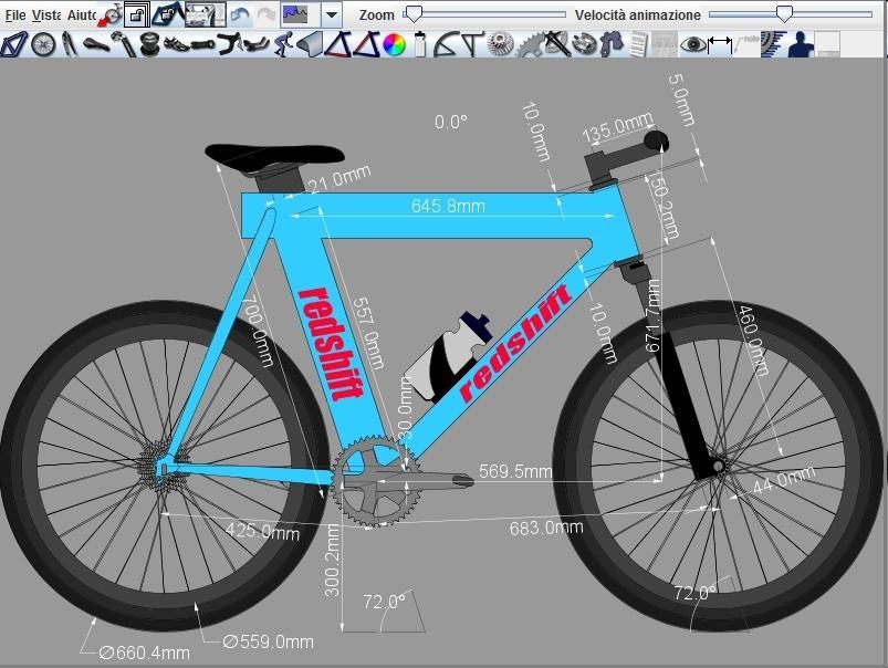

si inizia con un disegno:
75,52 KB

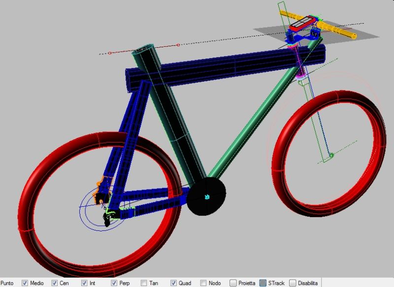

poi un 3D di massima:
57,51 KB

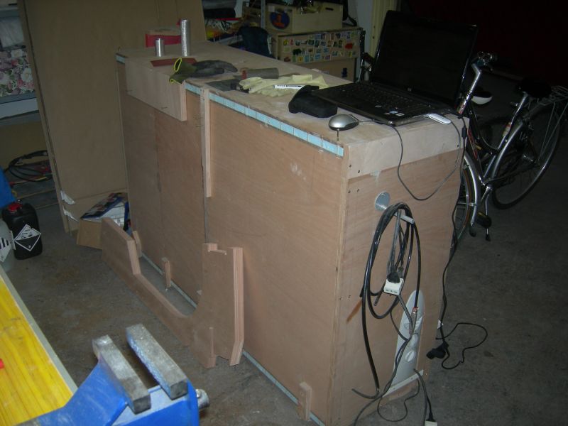

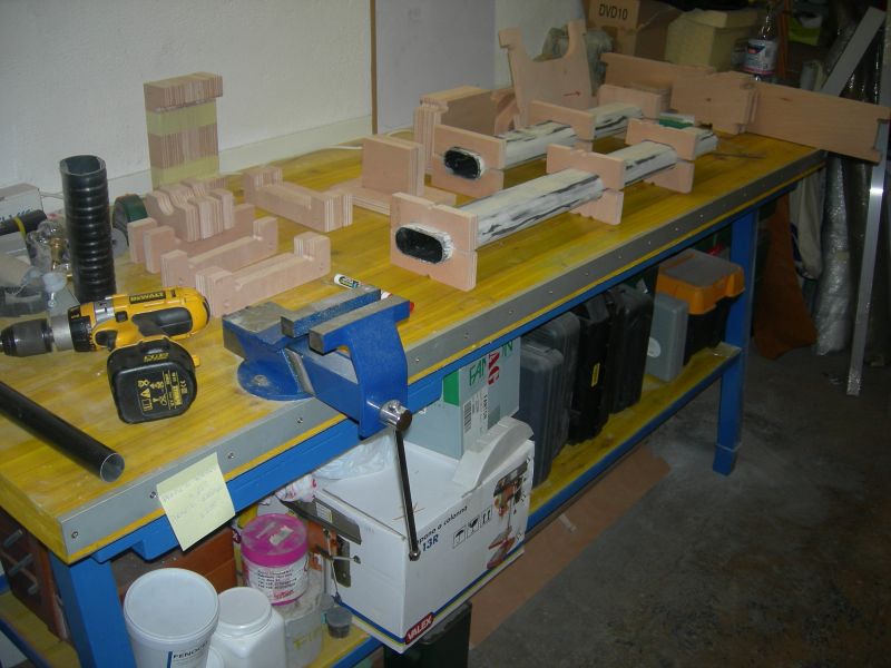

ci si dota degli attrezzi necessari:
93,71 KB
forno
108,12 KB

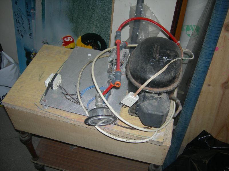

pompa del vuoto con un motore di un frigo
e si inizia con la tecnica più semplice di "ricoprire" un mandrino in legno per ottenere il tubo orizzontale e verticale con un 320 gr/mq di vetro, per ottenere un tubo elettricamente isolato, + 2400 gr/mq di uni di carbonio con una disposizione sui +20/0/-20/0 gradi impregnati con una epossidica ad alto HDT (per garantire una buona resistenza al calore) cotto a 80°C x 16h:
106,26 KB
i tubi sono già stuccati e carteggiati, con questa tecnica veloce la parte finita e liscia è all'interno, quindi l'esterno si ottiene con olio di gomito e carta vetrata!

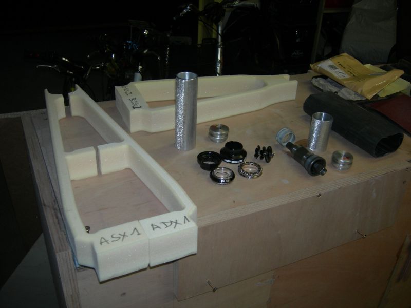

Movimento centrale e serie sterzo con il loro astuccio e i forcellini superiori ed inferiori sagomati in PVC densità 200 kg/mc!
79,13 KB

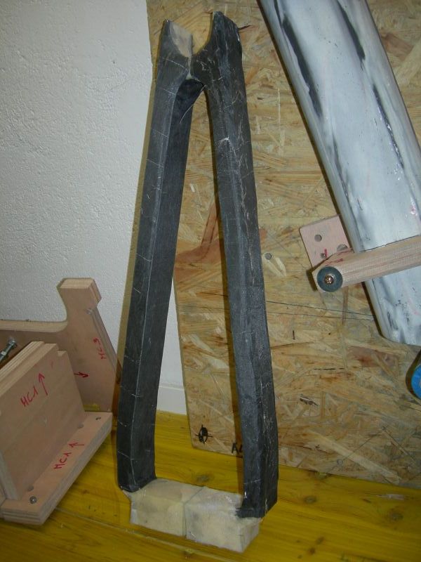

Rifilatura dei tubi ed assemblaggio del triangolo sulla dima:
106,36 KB

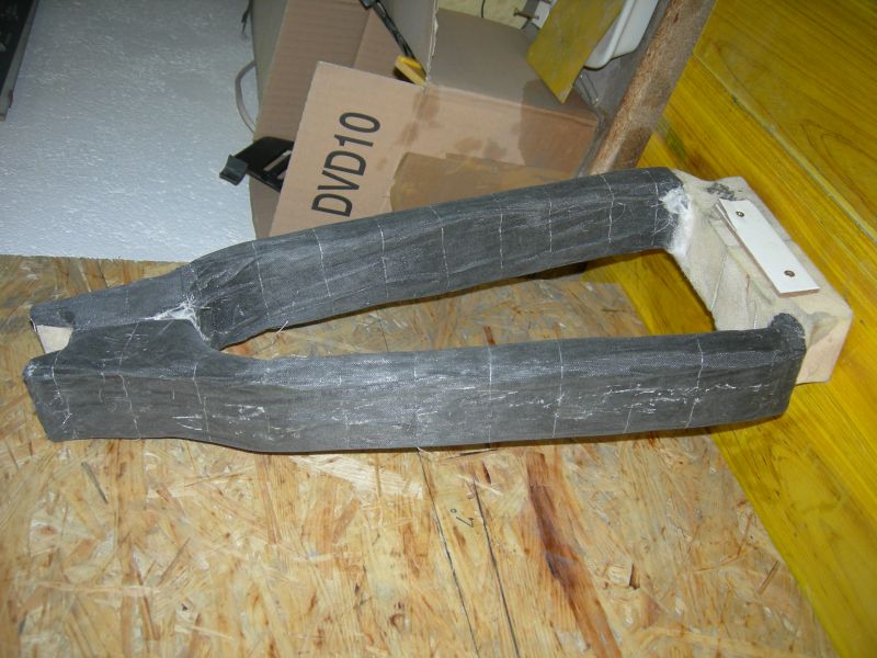

Forcellino(one) inferiore:
118,55 KB
.. e superiore:
107,21 KB

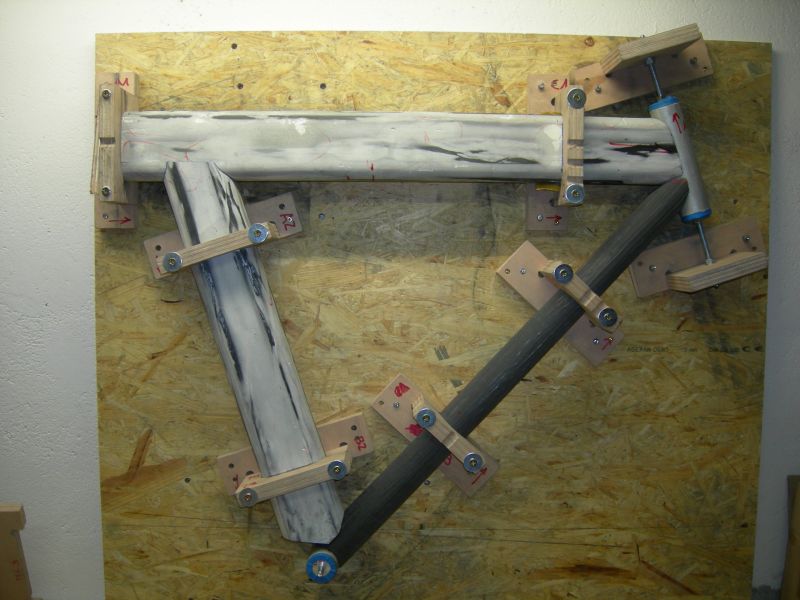

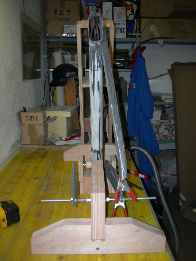

assemblaggio in dima:
100,87 KB
allineamento:
143,72 KB

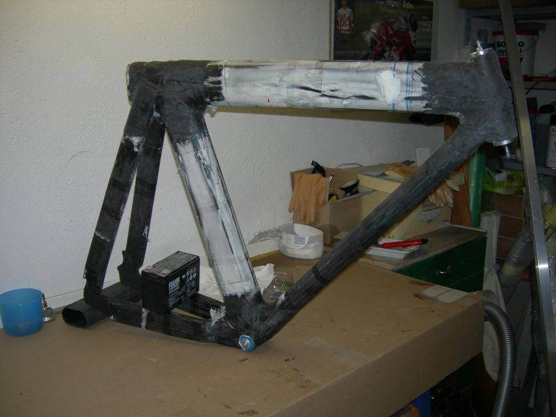

incollaggio e laminazione di tutto il telaio:
91,63 KB

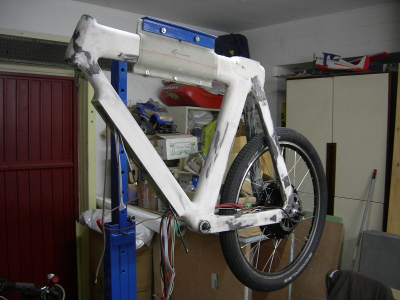

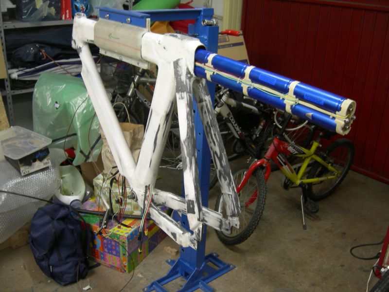

A questo punto mancano il vano per l'elettronica nel tubo obliquo e il reggisella che permette l'accesso al pacco batterie infilato nel tubo verticale. In questa discussione http://www.jobike.it/forum/topic.asp?TOPIC_ID=12116 i due pacchi di 38120.

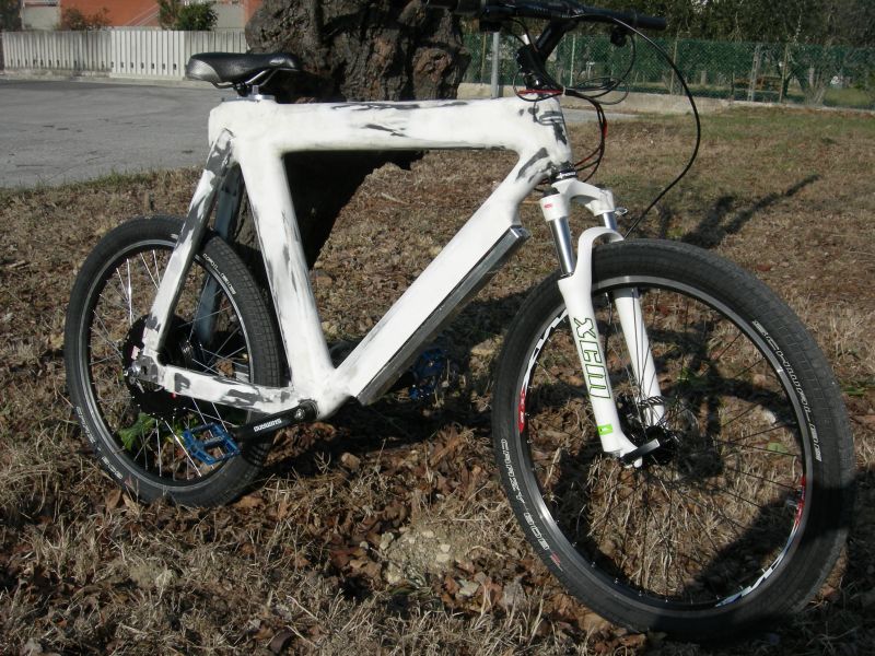

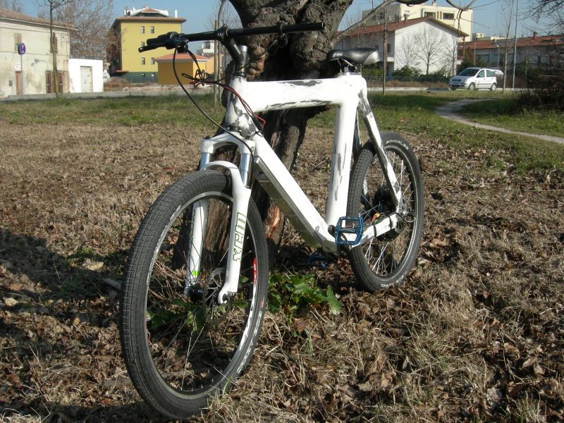

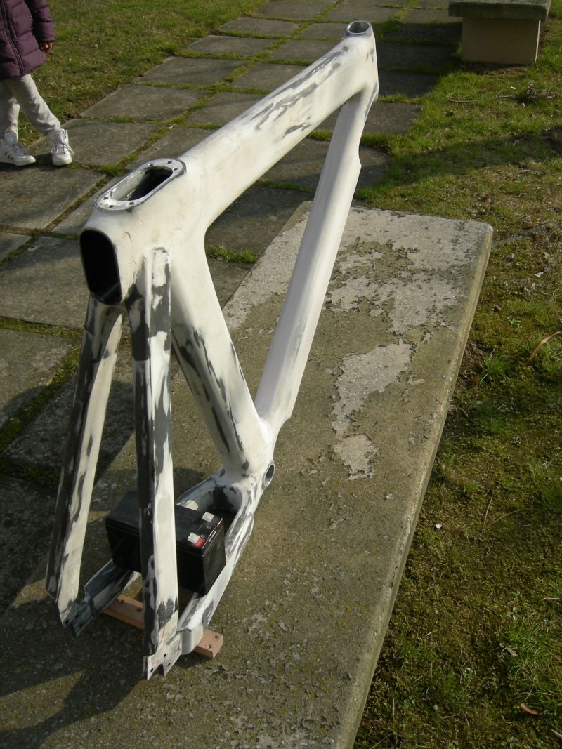

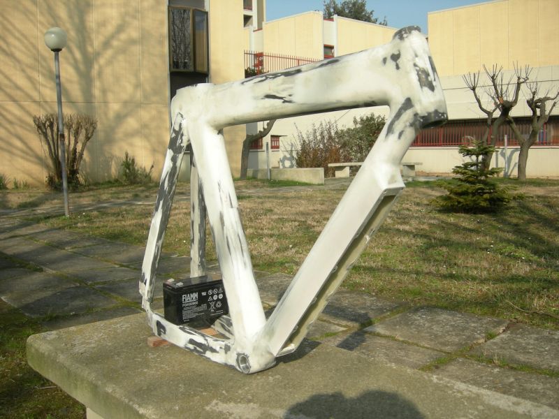

Dopo innumerevoli ore di cosmesi (e polvere mangiata) il telaio (quasi) pronto per la verniciatura:
129,02 KB
214,88 KB
Prima di verniciare monterò il tutto ed eseguirò i cablaggi elettrici per correggere eventuali boiate e dimenticanze, sono già pronti i supporti sella, radiatore elettronica, antitorque,etc;
questo è il momento giusto per apportare modifiche, quindi mi piacerebbe sentire il vostro parere.

I lavori procedono con il montaggio dei pacchi batteria nel telaio:
115,81 KB
e cablaggio dei cavi...ma quanti ce ne sono??
98,76 KB

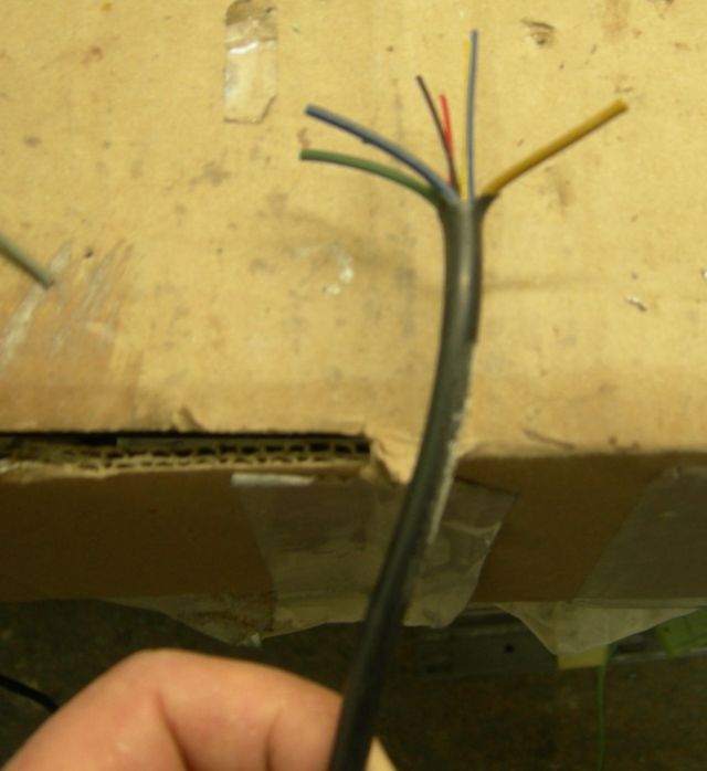

ritengo inadeguato il cavo che esce dal motore e non ho voglia di aprire il motore per sostituire i cavi(comunque limitati in sezione in quanto entrano nel motore dall'asse cavo), decido di accorciarli il più possibile e visto che dalla centralina ne partono, della stessa sezione, due per ogni fase ho utilizzato due 14 awg con connettori xt60 uno per ogni fase. Il problema è lo spazio!
72,98 KB
cavo motore
comunque anche se in configurazione minima (non si chiude bene neanche il vano elettronica!!) un giro riesco a farlo:
190,97 KB
168,54 KB
Le misure sono quasi azzeccate, è solo un po alta perché non avevo previsto di utilizzare queste gomme, ma mi piacciono troppo
La bici sembra stabile e non sembra soffrire troppo del peso in alto del pacco batterie nel tubo orizzontale.
Il freno anteriore da 160 è insufficiente, la forcella non è un granché ma assorbe bene.
Da fare:
_freno posteriore non ho azzeccato la posizione della pinza e comunque è da spessorare perché non passa la pinza tra motore e disco.
_tappo tubo orizzontale
_fanali
_trasmissione(ho solo i pedali)
_verniciatura
La preoccupazione maggiore viene dalla mancanza di spazio per i cablaggi elettrici. Al momento non ho modo di verificare lo stato della batteria senza aprire e smontare tutta la parte elettronica(leggi esplosione di cavi) e lo speedict rimane sempre acceso e non ho ancora capito quanto assorbe. Idee?
I lavori continuano...
