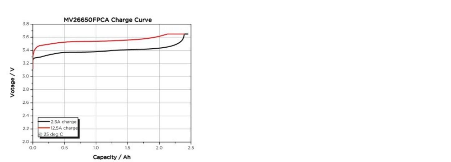

Inserito il - 01/02/2012 : 11:12:16  Mostra Profilo  Visita l'Homepage di Daniele Consolini Invia a Daniele Consolini un Messaggio Privato  Rispondi Quotando
Tanto per riassumere, vorrei portarvi all'attenzione questo grafico
35,08 KB
Preso dal catalogo microvast
http://www.microvast.com/wp-content/uploads/2011/04/MV26650FPCA.pdf
Si noti che quello che dice Blindo è proprio descritto da questo grafico. Ovviamente l'effetto è molto marcato a causa del fatto che descrive una carica a 1C e 5C.
Invece il parere di Iddimus pare adeguato per correnti di carica ben sotto la effettiva massima corrente di carica della batteria.
Nel caso della cella in esame, caricata ad 1C, la diminuzione di energia immessa a 3.5V ammonta a soli 250mAh, a tutto vantaggio della soglia di sicurezza. Poi bisogna valutare se questo errore è accettabile o meno, ma per un pacco da 10Ah, si parla di 1Ah in meno.
Probabilmente se la cella fosse caricata a 0.3C il gap si ridurrebbe notevolmente.
Per elemenenti meno prestanti, ovviamente non si possono usare correnti di carica così spinte, ma il tutto è da rapportare ad un rapporto di C inferiore ad 1.
PS: si noti il grafico capacità in funzione della temperatura, la cella perde più di 3.5Ah passando da 20 a 0 gradi centigradi.
Un calo che in una batteria da 10Ah porterebbe il pacco ad erogare massimo 8.5Ah.

Il grafico di Daniele mostra come caricando a basso amperaggio (rapportato a quello che la cella puo' sopportare), limitare a 3,5V significa caricare la cella in prossimità del 100%.

http://batteryuniversity.com/learn/article/how_to_prolong_lithium_based_batteries
<<We have limited information by how much lower charge voltages prolong battery life; this depends on many conditions, as we have learned. What we do know, however, is the capacities. At a charge to 4.10V/cell, the battery holds a capacity that is about 10 percent less than going all the way to 4.20V/cell. In terms of optimal longevity, a charge voltage limit of 3.92V/cell works best but the capacity would be low. Besides selecting the best-suited voltage thresholds, it is also important that the battery does not stay in the high-voltage stage for a long time and is allowed to drop after full charge has been reached.>>
