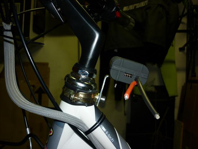

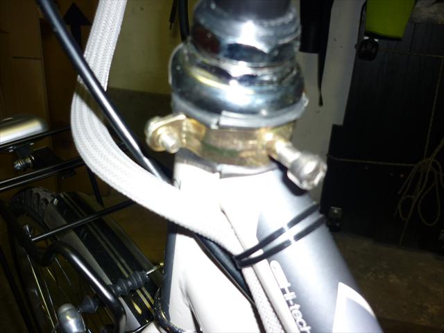

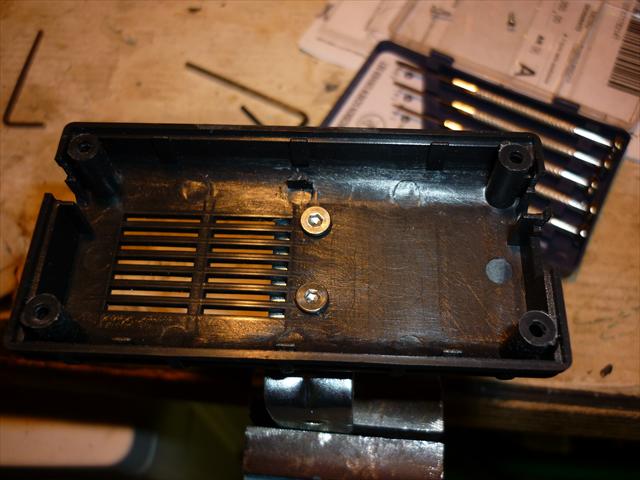

Io non abbandono quasi mai la bici a lungo, quindi non sento l'esigenza di staccare l'aggeggio. io ho risolto così il problema:
37,27 KB
Collarino che fascia il tubo sterzo.
44,57 KB
Base del Turnigy inbullonata a una staffa angolare
34,65 KB
Saldato i fili, il tutto fissato alla bici...
Sto festeggiando quasi i 6000 Km e per adesso tutto regge.... e con le strade di Genova è già un buon risultato!!!!
