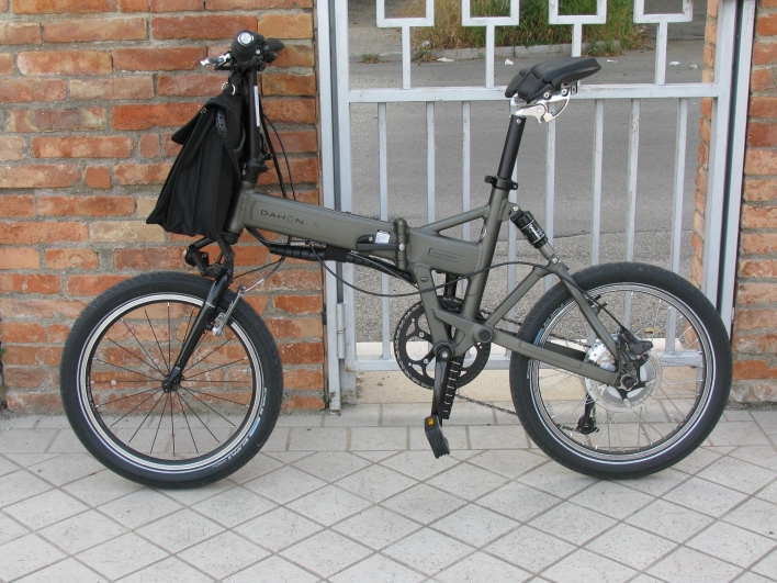

la mia risposta è pratica basata sulle prove di 2 motori entrambi geared su richiudibile Dahon
Bafang swxh 36V 250W sensorless:
Pro:Piccolo, si nasconde facilmente dietro un qualsiasi pacco pignoni, ottimo scalatore, riscalda poco anche overvoltato a 62V, consumi
Contro:prezzo, vicino al suo limite di rotazione è rumoroso anche a 36V( l'esemplare in mio possesso a 30kmh sembrava cripparsi!)
Bpm High Torque 48V 500W sensored:
Pro:Scala i muri già nel suo target d'alimentazione, sempre freddo anche con overvoltaggio estremo, consumi
Contro: prezzo, se vuoi fare una bici sthealth devi montare un freno a disco, più rumosorso del Nine gearless che ho sulla ciaccarella
Hanno entrambi un'ottima gestione con le centraline originali, fluidi e progressivi devi solo fare attenzione a non overvoltarle.
Io attualmente uso il Bpm 500W ht con una Armageddon da 45Ah ad 84V e sono più che soddisfatto, sia delle prestazioni che dei consumi

Per completezza devo aggiungere che uso anche il Nine C. 205Hs 800w da circa 2anni e 10.000 km e non ho avuto mai problemi!

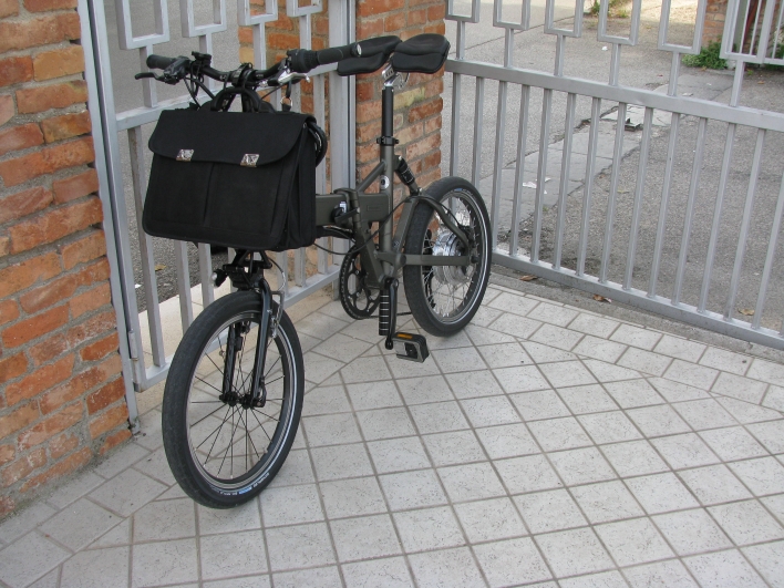

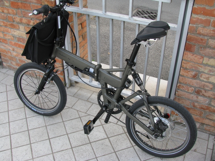

Quella versione non c'è più, è diventata così:
371,38 KB
364,14 KB
352,29 KB
Nella borsa ci metto tutto, incluso documenti e telefono.
Dahon Jetstream
fabianix
1422 Messaggi
Inserito il - 07/06/2011 : 12:36:35  Mostra Profilo Invia a fabianix un Messaggio Privato  Rispondi Quotando
mmm...con quelle gomme avrai preso qualche kmh in più o sbaglio?
peso totale?
ik
1556 Messaggi
Inserito il - 07/06/2011 : 13:57:43  Mostra Profilo  Visita l'Homepage di ik Invia a ik un Messaggio Privato  Rispondi Quotando
12 kg bici
1 kg sella kefren e la prolunga del reggisella che prima non permetteva di appoggiare la bici correttamente a terra, adesso fà da terza gamba in pratica
3 kg di li-po
6 kg tra motore, cerchio con raggi da 2,5, pneumatici BigApple e camere da freeride, centralina(Armageddon da 45A 72v bella grossa!), borsa
22 kg totale circa
Velocità con le Durano da 1.1 di spessore circa 40kmh
Velocità con BigApple da 2,15 39 kmh

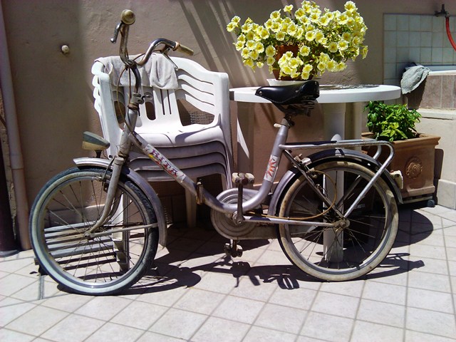

Rieccomi, vi presento la mia nuova Ricicletta
Fortunatamente il telaio è di quelli con il traversino obliquo (non tutte ce l'hanno), che mi sembra un pochino più solido.
Le condizioni sono discrete, l'unica cosa rotta è il supporto del cavalletto, ma basta una saldatina.
Appena avrò un po' di tempo inizierò con lo smontaggio e le varie modifiche (cambio, allargamento posteriore, ecc).
Per il resto vorrei mantenere l'estetica più originale possibile...
Per ora posso solo dire che ha una discreta tendenza ad impennare se si spinge sui pedali...
Il peso sembra buono, spero solo che con il kit non diventi troppo pesante...
Visto che il faro originale è in discrete condizioni, mi piacerebbe mantenerlo, magari sostituendo la lampadina con un led da 3-5W per ottenere un effetto moderno-vintage
A presto

3956 Messaggi
Inserito il - 16/06/2011 : 18:55:35  Mostra Profilo Invia a joffa un Messaggio Privato  Rispondi Quotando
Occhio ai freni...
cunz89
484 Messaggi
Inserito il - 17/06/2011 : 12:53:36  Mostra Profilo  Clicca per vedere l'indirizzo MSN di cunz89 Invia a cunz89 un Messaggio Privato  Rispondi Quotando
joffa ha scritto:
Occhio ai freni...
Solitamente sono molto attento al reparto freni, sulla MTB sono passato dai v-brake a 2 dischi idraulici da quando mi si sono sciolte le pasticche in discesa () e sulla moto ho fatto la conversione dell'anteriore da pinza flottante a due pistoncini a radiale a 4...
Sulla graziella pensavo di mettere dei v-brake, dato che i dischi stravolgerebbero troppo l'estetica, ed inoltre essendo meccanici non credo frenerebbero di più...
A proposito, qualcuno sa dove poter trovare i perni da saldare per la trasformazione a v-brake?
So che esistono anche quelli da avvitare, se serve posso postare una foto di quelli che ho già (purtroppo ne ho solo due)

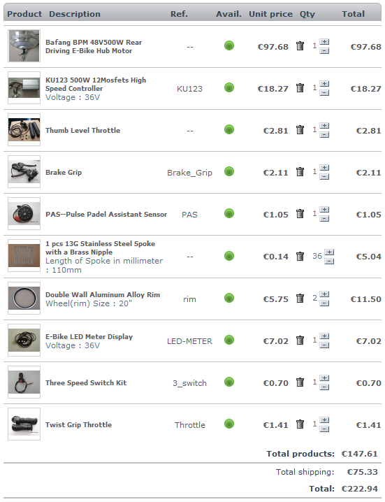

Valutando quale kit di trasformazione acquistare, ho provato a fare un esempio di lista della spesa da bmsbattery, e il risultato è da
Il motore che ho inserito fa a vuoto e a 48V 393rpm, potrebbe andare?
Per la lunghezza dei raggi ho provato a chiedere su skype a jack di bmsbattery (dato che c'era scritto di chiederlo se non lo sapevi), il quale mi ha gentilmente risposto di attaccarmi

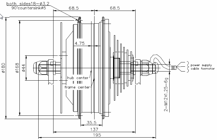

Sto provando a fare da solo con un calcolatore online, seguendo queste misure:
Quando il calcolatore mi chiede la distanza con il centro devo inserire quella rispetto a "frame center", e non "hub center" vero?
Così il risultato sarebbe 118,3mm da una parte e 116,9mm dall'altra.
La misura più vicina quindi sarebbe 132mm per entrambi i lati, qualcuno me lo potrebbe confermare?
(L'ERD del cerchio è di 383mm e l'incrocio è in prima)
Inserito il - 14/07/2011 : 15:18:08  Mostra Profilo Invia a elle un Messaggio Privato  Rispondi Quotando
vedi se questo qui può aiutare, la dimensione della flangia per il bafang mi sembra corrispondere, ma verifica bene
http://www.ebikes.ca/SpokeCalc.shtml
in ogni caso hai visto che ci sono buoni risultati su cerchio da 20 col bafanghino piccolo da 24V portato a 36V -? p.e. la hoptown di necknecks o la nuova dahon p8 di aldon

Inserito il - 14/07/2011 : 17:00:43  Mostra Profilo  Clicca per vedere l'indirizzo MSN di cunz89 Invia a cunz89 un Messaggio Privato  Rispondi Quotando
Ho dato un'occhiata ad entrambe le realizzazioni, grazie!
La fissa del BPM mi era venuta vedendo la pieghevole di ik, tutto sommato la differenza di peso è circa 1kg, nemmeno troppo considerando che non punto necessariamente al peso piuma.
Il BPM poi mi dava idea di maggiore affidabilità rispetto ad un motore più piccolo, vedendo questi due mezzi e le strade che riescono a percorrere però...
Da considerare anche la maggiore autonomia del piccolino (quanto maggiore?)... insomma, sono molto più che indeciso

Iva e dogana le avevo considerate
Riguardo ad assistenza/garanzia, la breve conversazione con Jack mi ha già chiarito le idee sulla competenza e disponibilità del negozio orientale (entrambe scarse).
La lista su BMS l'ho fatta giusto per provare, sono straconvinto che la differenza di prezzo acquistando in Italia sia ben spesa.
Solamente i tanti piccoli accorgimenti/modifiche che servono per rendere il kit plug&play varrebbero quanto quella differenza, per non contare la possibilità del contatto umano (Alcedo è a pochi km da qua) e come dicevi tu la garanzia!
Se non si fosse capito, anche se non so ancora bene cosa acquistare, ho deciso dove, e domani vado a farci un giretto

Inserito il - 15/07/2011 : 14:56:31  Mostra Profilo  Clicca per vedere l'indirizzo MSN di cunz89 Invia a cunz89 un Messaggio Privato  Rispondi Quotando
Stamattina giretto da Alcedo, il quale ha pazientemente risposto alle mie domande nonostante fosse parecchio impegnato!
Approfitto per ringraziarlo nuovamente, dato che è anche riuscito a sciogliere i miei dubbi
Contrariamente a quanto pensavo, il BPM pare consumi addirittura meno del fratello minore!
A questo punto, a parte il chiletto di differenza, non sembra che ci siano troppi punti a favore dell'SWXH.

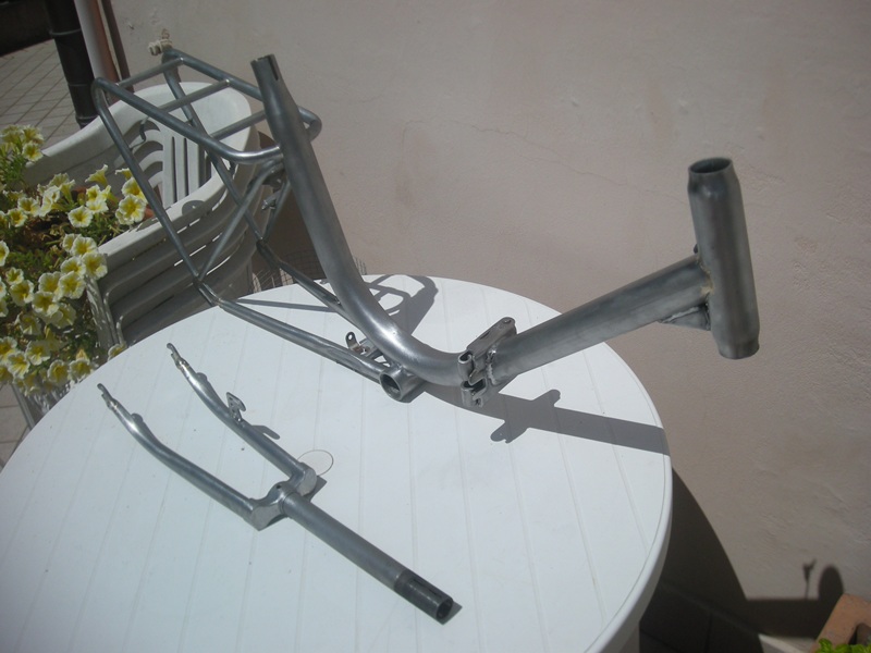

Inserito il - 16/07/2011 : 13:45:07  Mostra Profilo  Clicca per vedere l'indirizzo MSN di cunz89 Invia a cunz89 un Messaggio Privato  Rispondi Quotando
Sverniciatura completata! C'è voluto proprio tanto, ma il risultato non mi sembra male, la lascerei quasi così
Ora una saldatina alla piastra del cavalletto che è un po' rotta, allargamento del carro posteriore, e poi via col fondo antiruggine

Inserito il - 16/07/2011 : 15:48:37  Mostra Profilo  Visita l'Homepage di AlexSv Invia a AlexSv un Messaggio Privato  Rispondi Quotando
Non scordarti i perni dei v-brake !!!
cunz89
484 Messaggi
Inserito il - 16/07/2011 : 15:56:32  Mostra Profilo  Clicca per vedere l'indirizzo MSN di cunz89 Invia a cunz89 un Messaggio Privato  Rispondi Quotando
Purtroppo non me li sono scordati, ma non sono riuscito a trovarli
A questo punto credo che almeno per ora mi affiderò a dei freni tipo quelli da corsa (caliper?), sperando siano compatibili, e soprattutto che frenino abbastanza.
2435 Messaggi
Inserito il - 16/07/2011 : 16:06:54  Mostra Profilo  Visita l'Homepage di AlexSv Invia a AlexSv un Messaggio Privato  Rispondi Quotando
Non ho idea se si possano cambiare, te lo auguro, i freni della graziella non hanno ragione di esistere :(
Guarda se trovi un telaio da cui segarli !

484 Messaggi
Inserito il - 16/07/2011 : 16:11:11  Mostra Profilo  Clicca per vedere l'indirizzo MSN di cunz89 Invia a cunz89 un Messaggio Privato  Rispondi Quotando
Spero vivamente anche io che siano sostituibili, anche se non vedo perchè non dovrebbero, sembra il classico attacco da caliper...
Anche se il kit che ho in mente non dovrebbe superare di molto i 25km/h non credo che raggiungerei di mia volontà una velocità del genere con i freni originali
Il montaggio del kit ha lo scopo di non sudare quando non posso permettermelo, ma resta il fatto che a destinazione ci vorrei arrivare vivo oltre che asciutto
