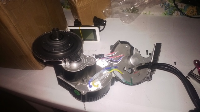

Inserito il - 08/11/2013 : 20:07:12  Mostra Profilo  Visita l'Homepage di blindo7 Invia a blindo7 un Messaggio Privato  Rispondi Quotando
Grazie!a me la mxus si è danneggiata appena attaccate 12s quindi dovrebbe andar bene!
per,i condensatori non so dirti perché sono affogati nella resina e non si legge niente
Inserito il - 08/11/2013 : 20:10:04  Mostra Profilo  Visita l'Homepage di blindo7 Invia a blindo7 un Messaggio Privato  Rispondi Quotando
L'ho fotografato aperto ma con il telefono non riesco a postare e ridimensionare le foto!

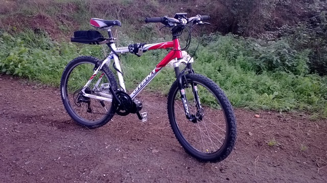

Inserito il - 11/11/2013 : 10:32:27  Mostra Profilo  Visita l'Homepage di blindo7 Invia a blindo7 un Messaggio Privato  Rispondi Quotando
Ciao wsurfer ho provato 12S e mi da err 7,per fortuna non si è rotto nulla,
qui il motore aperto è un 36V 250W nel mio caso non si legge la tensione dei condensatori
89,5 KB
dunque l'ho provata con un pacchetto da 8S ma logicamente partiva già con batteria lampeggiante,
ho integrato la batteria con altre celle portandola a 10S e funziona tutto,si porta ma ci ho fatto pochi km per giudicarla a fondo ecco una foto provvisoria
166,57 KB
certo se riuscivo a montare la 12S 20 Ah che monto sull'altra bici sarebbe sicuramente andata meglio,comunque se volete survoltare fatemi sapere l'esito!
