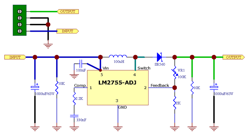

sto sperimentando un circuito che mi consenta di caricare una batteria litio 24V 7S9P assemblata con celle toshiba 18650 1,35Ah senza BMS(celle di dennj, per intenderci).
Il circuito che sto utilizzando è uno step up converter costituito dall'integrato della National LM2755-ADJ in grado di accettare tensioni da 3,5V a 40V e di erogare in uscita da 12 a 60V (si raccomanda non più di 55V anche se l'ho portato a 60V) con un wattaggio massimo di 60W
questo lo schema:
68,07 KB
ora il problema è il seguente:
ho impostato l'uscita dello step-up a 29V (la batteria alla massima carica dovrebbe raggiungere 29,4V, cioè 4,2V moltiplicato per 7 celle in serie), ho messo in ingresso allo step up una batteria piombo 12V 7,2Ah ma collegando il tutto alla batteria da caricare risulta dal watt's up che transitano appena 1,5W.
I problemi potrebbero essere due:
1) la batteria piombo è andata, tiene i 12V ma è una batteria "andata", non mi aspettavo grandi performance ma credevo che almeno 2-3A riuscisse a darmeli. Oggi la metto sotto carico per vedere se crolla.
2) la batteria litio è a circa 27,44V, tutti i paralleli sono a 3,92V per cui ho pensato che fosse abbastanza carica, oggi la scarico un pò per vedere se dopo accetta più corrente in ingresso
voi avete un'idea del perchè si comporta in questo modo?

Questo tipo di circuiti seppure semplici sono piuttosto critici per quanto riguarda il valore della induttanza e soprattutto del tipo di nucleo (se ne ha uno).
Prima di tutto cerca di verificare come hai detto se la batteria 12 volt è capace di erogare la corrente richiesta, poi invece di provare a caricare puoi simulare un carico con una resistenza da 56 ohm 30W che assorbirà sull'uscita circa 1/2 A oppure usa 2 lampadine auto in serie di quelle da 20W.

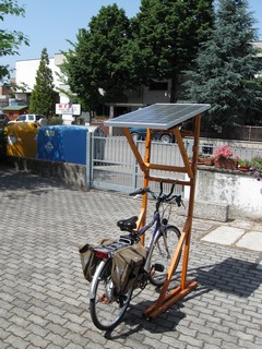

Sarebbe bello averlo onboard...ti ripara dal sole, ti ricarica mentre vai, e se piove ti ripara anche dall'acqua...sperando che non tiri vento però...
Inserito il - 20/05/2011 : 21:18:28  Mostra Profilo  Visita l'Homepage di Daniele Consolini Invia a Daniele Consolini un Messaggio Privato  Rispondi Quotando
Ma non esistono dei pannelli fotovoltaici a mo di tappetino, riavvolgibili? Potrebbero essere utili in un viaggio!!!
Ad esempio, quando ho fatto un viaggio in bici di 4 giorni qualche anno fa, era estate e c'era un sole tanto caldo che non si poteva sbiciclare da mezzogiorno alle 15:30, se ci fosse stato un pannello fotovoltaico srotolabile, avrei ricaricato le batterie e coperto la bici dal sole!
fabianix
1422 Messaggi
Inserito il - 20/05/2011 : 22:34:57  Mostra Profilo Invia a fabianix un Messaggio Privato  Rispondi Quotando
è esattamente quello che ho costruito solo che non ho delle foto decenti perchè non mi è ancora arrivata la nuova fotocamera che ho acquistato (olympus v320, fateci un pensierino perchè sulla carta è proprio uno spettacolo). La struttura è in alluminio e il tutto (sostegno+pannello) pesa solo 2,5Kg, sono soddisfattissimo del risultato, l'estetica non è un granchè ma non me ne frega nulla. Ho fatto un'uscita in un giorno di vento (raro a milano ma quando tira come si deve fa danni) e sono rimasto stupito dall'assenza di effetto vela e di sbandamenti, era quello che temevo di più ma non si è verificato. Tra l'altro ho usato barre cave in alluminio da 2-3euro l'una trovate al leroy merlin, in tutto avrò speso si e no 30euro, più 60 euro di celle fotovoltaiche, 30euro di plexiglass e 9 euro di un pannello di plastica ondulata usata come appoggio per le celle. Poi ho preso un primo step up, quello che si siede sotto carico, e un secondo che invece sembra reggere meglio. Forse questo weekend riesco a montare il resto, manca il pannello sulla struttura che è già montata sulla bici, i cablaggi di turnigy, watt's up, batteria e centralina. Un pò di sbattimenti per trovare la combinazione di fasi e sensori hall e poi via sotto il sole a misurare i watt. Infine se riesco a trovare il modo di applicare i microswitch sui freni mi funzionerà anche la regen

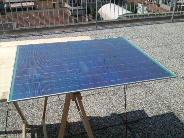

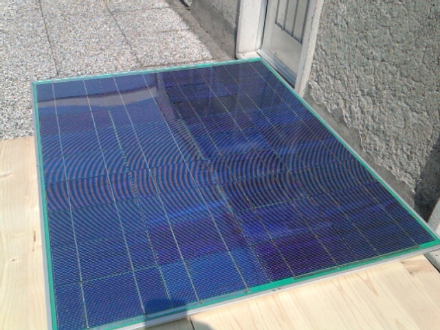

Inserito il - 21/05/2011 : 22:37:46  Mostra Profilo Invia a fabianix un Messaggio Privato  Rispondi Quotando

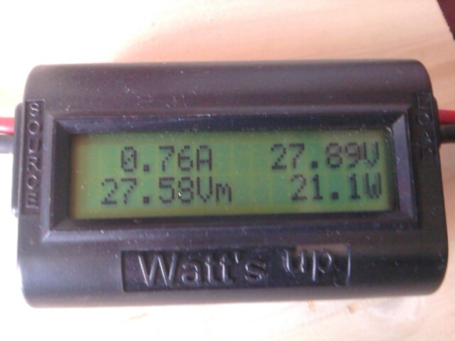

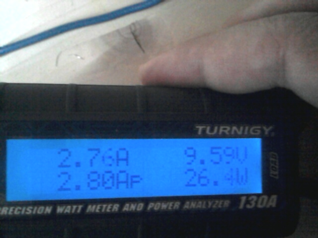

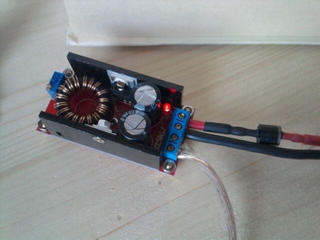

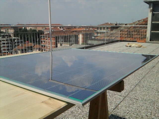

Oggi ho provato a caricare la batteria litio con il pannello fotovoltaico esposto al sole delle 15:00.
181,69 KB
164,02 KB
124,33 KB
La buona notizia è che il tutto funziona, la cattiva è che non ho idea di che fine abbiano fatto i 60W promessi dal venditore.
La tensione a vuoto del pannello è di 18V, messo sotto carico scende a 9V circa
75,97 KB
in uscita dallo step up ottengo un rendimento dell'80% circa
95,22 KB
81 KB
in sostanza arrivano in batteria più o meno 20W, mi aspettavo di più, quello che non capisco è dove siano finiti gli altri 40W
Inserito il - 22/05/2011 : 07:58:30  Mostra Profilo Invia a Barba 49 un Messaggio Privato  Rispondi Quotando
Non è normale questa "sparizione" di ben 40W, ho montato alcuni pannelli come il tuo su dei camper, e in pieno sole erogavano 12V-5A come da caratteristiche tecniche.

Inserito il - 22/05/2011 : 11:10:04  Mostra Profilo Invia a imayoda un Messaggio Privato  Rispondi Quotando
se il voltaggio cade così tanto c'è qualcosa che non va.. un tappo resistivo da qualche parte... i pannelli da 18V a circuito aperto devono rimanere sopra i 12V una volta in carico (di giorno ovvio).. controlla la resistenza tra la boccola sul pannello ed il cavo (dopo il diodo).. secondo me sta lì l'inghippo

Inserito il - 22/05/2011 : 11:50:20  Mostra Profilo  Visita l'Homepage di tittopower Invia a tittopower un Messaggio Privato  Rispondi Quotando
Magari dico una boiata ma non è che il pannello in plexiglass sia del tipo anti UVA per cui blocca una componente della luce che serve alle celle ?

M il panello devi metterlo indicativamente a 60°, e non orrizontale!!

Ma no dai, se guardi le ombre il pannello non e' troppo distante dalla perpendicolare. Credo che al max ci possa esser stata una perdita del 5-10%.
Piuttosto: attenzione alle temperature! I pannelli quando si scaldano sotto l'irraggiamento solare perdono tantissimo. Se era tiepido / caldo al tatto, non e' impossibile che questo spieghi almeno un altro 20% di perdita (credo che i dati di targa siano con irraggiamento a 1000W e 25°C *del pannello*).
Altra cosa: non e' sempre facile stimare l'irraggiamento, bisognerebbe misurarlo. La giornata era limpida? Molto limpida? Dalle foto parrebbe che un altro 10-20% possa mancare a causa di un po' di foschia.

@mineblu, l'ho inclinato e non cambia granchè, ho provato giusto ora (12:00) con una lampadina alogena da 12V 20W senza altri componenti in mezzo ed eroga 33W con una tensione di circa 14V..
@imayoda, provato come detto prima e siamo sì sopra i 12V ma il wattaggio è comunque del 50% inferiore
@tittopower, mi sa che non è tanto una boiata, ho ordinato il plexiglass qui http://www.plexiglas-shop.com/IT/it/lastra-compatta-5n7n4w7zmsi/plexiglas-xt-allround-incolore-0a000-gt-r25m4bu79qa~p.html e ha sì il 92% di trasmissione ma è UV assorbente
lo avevo scelto per ridurre il peso, con il vetro sarei arrivato ai 4-5Kg di un comune pannello di quelle dimensioni ma non è stata una buona idea
in ogni caso l'esperimento mi ha comunque soddisfatto, posso caricare la mia batteria con il sole portandomi dietro il pannello FV. moglie permettendo monterò tutto sulla bici e vediamo cosa è capace di caricare in 7-8 ore, il tempo che lascerò la bici al sole mentre sono in ufficio. A presto le foto, la fotocamera non è ancora arrivata..Poi ordinerò questo pannello http://cgi.ebay.it/NEW-80W-Semi-Flexible-Mono-Solar-Panel-12V-Charge-TUV-/130513317434?pt=LH_DefaultDomain_0&hash=item1e63332e3a#ht_4700wt_947 ma più in la, ora non ho voglia di spendere altri soldi

@quamau, tutto corretto, il pannello era rovente e nel cielo c'è un pò di foschia.. ma credo che il vero problema sia l'assorbimento dei raggi UV, titto ha avuto l'intuizione giusta..questo forum è frequentato da gente che ne sa, complimenti

Basta che togli un attimo il plexiglass e lo verifichi immediatamente se comporta guadagni. Io ho l'impianto sul tetto e i migliori risultati si ottengono come rendimento in aprile- maggio quando il sole è già buono e la temperatura bassa. Dai 3600 W nominali dei pannelli escono in questi periodi fino a 3100 Wh (pannelli montati 12 cm sopra al tetto) mentre in luglio agosto non danno più di 2750 W. Fossero integrati a raso del tetto sono convinto non arriverebbero nemmeno a 2500Wh. Questo solo per dirti che la temperatura delle celle da queste perdite consistenti. Se non lo è già sarebbe bene tu facessi la parte sotto del pannello con un foglio di alluminio di almeno 1mm di spessore.

Io d'inverno arrivo anche al 115% della potenza nominale, ma in giornate limpidissime e temperatura dell'aria sotto zero.
D'estate, si puo' ottenere un istantaneo 15% di aumento di rendimento semplicemente spruzzando un po' d'acqua sui pannelli. L'effetto dura qualche minuto, poi il tutto si scalda di nuovo.
I miei pannelli pero' hanno un effetto-temperatura abbastanza pronunciato, altri sono meno sensibili.

effettivamente scalda tanto al punto che il pannello di plastica che ho usato come appoggio per le celle perde in rigidità. Ho cercato dei pannelli in alluminio ma il solo che ho trovato mi sembrava troppo pesante per la struttura di sostegno che avevo progettato. Però una volta montata si è rivelata più resistente del previsto, credo che 3-4kg possa reggerli senza problemi.
Per fissare le celle al pannello di plastica ho messo una goccia di silicone al centro di ognuna, temo di romperle nel tentativo di rimuoverle, avete in mente qualche tecnica? Non so, passare tra cella e pannello con la lama di un taglierino per tagliare il silicone, dello spazio è rimasto, qualcosa tipo 1-2mm

Ho letto un po' le esperienze utilissime di Fabinix visto che io mi sto cimentando in un 'impresa simile.
Le conclusioni a cui sono arrivato sono le seguenti:
-assemlero' 4 pannelli in serie in modo da arrivare ai 48v della batteria senza utilizzare step-up ma solo un regolatore di carica
-non utilizzerò plexiglass ma silicone trasparente per coprire le celle
@fabianix che tipo di materiale è quello della base?è abbastanza rigido in modo che non si deformi durante le buche e causi la rottura delle celle?
I bordi sono in alluminio?
Se vuoi possiamo collaborare per questo progetto e aumentare le nostre esperienze in modo da realizzare qualcosa di più "definitivo" e più efficente
