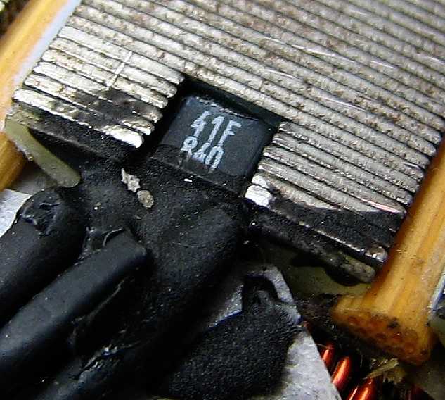

hai provato se gli hall funzionano?
secondo me si è rovinato il cavo nel punto in cui esce dal motore, e non porta più i segnali alla centralina.
prendi il tester e misura i segnali in uscita, un valore corretto è tra 4.7-4.2 in zona on e 0.8-0.2 in zona off

oppure se lo hai aperto misura la continuita tra i sensori ed il cavo a 5 poli

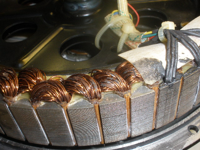

Ciao Alezazza! Avevo aperto il motore proprio per misurare la continuità dei 5 fili ma non sono riuscito ad accedere al punto di connessione tra gli stessi e dove sono alloggiati i sensori! Infatti i magneti sono troppo forti e non riuscivo a staccarli dal rotore....non volevo picchiare troppo forte con il martello di gomma per non rovinare il mozzo! Di certo c'è il sistema ma non l'ho trovato. Tra quali dei cinque segnali in uscita devo misurare il valore che tu mi hai indicato prima?

Ciao Marco, anch'io ho avuto una disavventura con il NINE 800w che fortunatamente ho risolto.Nel mio caso il motore accennava a partire e poi niente. Per non farla lunga, avevo i sensori di Hall guasti.
Per aprire il motore NON usare il martello, anche se di gomma, ma apri il coperchio e posto l'albero su di una superficie rigida, esercita una forza costante sull'altro guscio restante, verso il basso. Io ci sono riuscito, quindi puoi farcela tranquillamente.

il valore va misurato sul connettore a 5 poli, tra mettendo il puntale del meno sul nero e il puntale positivo sul filo giallo, verde e blu, uno alla volta ovviamente
già che ci sei misuri anche la tensione di alimentazione che è il filo rosso.
la prova va eseguita girando la motoruota, con tutto collegato e la centralina accesa, SENZA dare gas, ancora meglio se col contatto del freno premuto.(ovviamente per una questione di sicurezza)

ps. per arrivare ai sensori bastava che toglievi il coperchio dall altro lato

Allora....con la manetta del gas al massimo (con freni e PAS distaccati) ho misurato 5,5V (circa) tra rosso e nero e 5V tra bianco e nero. Per quanto riguarda i 5 fili che vanno dalla centralina ala motore, ho oltre 5V tra il nero e il giallo, verde e blu. 0V tra nero e rosso. Oltre 5V tra il rosso e il giallo, verde e blu.
Chi ci capisce qualcosa mi dia il proprio responso!
Marco.
36507 Messaggi
Inserito il - 23/11/2011 : 14:38:08  Mostra Profilo Invia a Barba 49 un Messaggio Privato  Rispondi Quotando
Veramente che io sappia i 5V devi averli tra il rosso e il nero dei cavi che vanno ai sensori Hall, e la stessa cosa è per il Pas e per il gas. Se non c'è tensione tra i due cavi rosso-nero che vanno al motore secondo me hai un problema alla centralina.

Ciao Sergio! Mi sembra doveroso specificare che durante la misurazione la ruota era ferma. Intendo dire che il gas era al massimo, centralina e batteria collegati, ma, siccome il tutto non parte, la ruota era ferma...ribadisco ciò perchè rileggendo la tua indicazione su come usare il test, la ruota non era in movimento! Conosco un elettronico bravissimo...quindi vi chiedo questo: il rosso deve essere 5V rispetto al nero? E rispetto agli altri fili? Sapendo ciò posso far si che il mio amico sistemi tutto...
36507 Messaggi
Inserito il - 25/11/2011 : 15:32:29  Mostra Profilo Invia a Barba 49 un Messaggio Privato  Rispondi Quotando
Certo, la centralina tramite un regolatore di tensione produce una tensione di circa 4,5V che alimenta tutte le periferiche. Questa tensione la devi trovare tra il rosso e il nero di tutti i connettori, accelleratore, Pas e sensori del motore. Va misurata con centralina alimentata e connettori scollegati.
mcamo
72 Messaggi
Inserito il - 25/11/2011 : 16:43:37  Mostra Profilo Invia a mcamo un Messaggio Privato  Rispondi Quotando
Sicuramente mi sono spiegato male..i 5V ci sono tra il rosso e il nero del connettore del gas. Non sono presenti tra il rosso e il nero dei 5 cavi che vanno al motore...
36507 Messaggi
Inserito il - 25/11/2011 : 21:47:51  Mostra Profilo Invia a Barba 49 un Messaggio Privato  Rispondi Quotando
No, ti sei spiegato bene, e ti ho risposto sopra che la cosa non è regolare. Sul connettore a cinque cavi del motore devi trovare il +5V tra il rosso e il nero, gli altri tre cavi sono le uscite dei sensori Hall.
