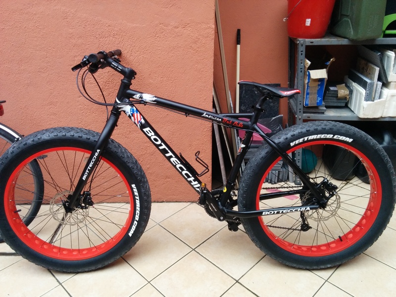

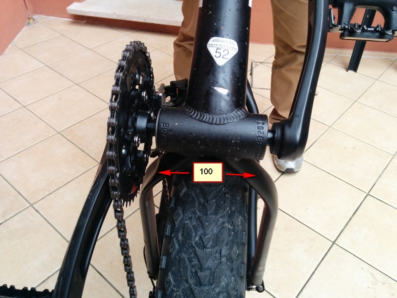

salve, avrei bisogno di un paio di informazioni: un mio amico mi ha chiesto di installare un centrale Bafang su una FAT Bike, il telaio nel punto in cui si inserisce la cartuccia del movimento è largo 10 cm, che problemi posso incontrare?
Premetto che ho già installato motori hub su diverse bici ma mai dei centrali, ho una buona officina ma sono un hobbista.
Che consigliate? Gli faccio acquistare un hub? Grazie a tutti

Anche con un'hub avrai problemi di reperibilità nel senso che dovrai prendere un huh specifico per fat bike che ha il carro più largo della norma e, per il momento, sono più rari e cari.
Naturalmente comprando quello giusto il montaggio è uguale alle bici normali.
36509 Messaggi
Inserito il - 15/03/2016 : 10:04:06  Mostra Profilo Invia a Barba 49 un Messaggio Privato  Rispondi Quotando
Quoto, infatti le Fat hanno misure incompatibili con i normali Hub e anche con i BBS per movimenti da 68-73mm...
Se acquisti un BBS di quelli appositi non avrai nessun problema di montaggio, e lo stesso accadrà se acquisti un Hub Motor dedicato alle Fat.

Lo puoi ordinare con l'albero da 100mm qui http://www.vpmbike.com/?product=motore-centrale-per-fat-bike-bafang-bbs-250w-100mm
Sostituiscono completamente l'albero, non è un'aggiunta.
Io sto aspettando che preparino il BBS con albero da 120mm per la mia fat che ha quelle misure e al momento non è ancora pronto.
