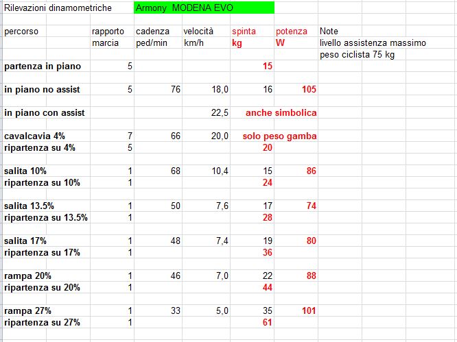

Inserito il - 02/04/2018 : 22:43:11  Mostra Profilo Invia a pixbuster un Messaggio Privato  Rispondi Quotando
ullallà Bik3r: ha ragione Luc Maz !
allora siamo vicinissimi di casa !
su quella ciclabile ci vado molto spesso anch'io
Se hai voglia prova a leggere il mio test fatto sulla Armony Modena Evo che ha lo stesso motore ma un software diverso, così ci dici le differenze

Per darti un idea visto che la motorizzazione è praticamente la stessa, anche se è un alta bici, penso che non cambi poi molto.
Le ruote sono più larghe 27.5 contro 26, ma hai un cambio più corto 11-34 contro 14-28 e la corona 38 contro 36.
http://www.jobike.it/forum/topic.asp?TOPIC_ID=75184
