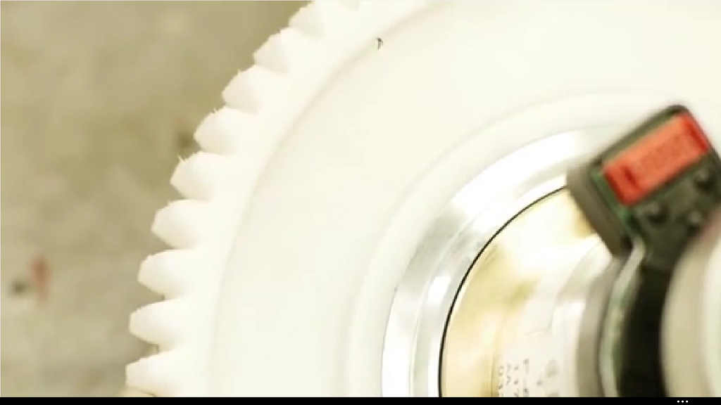

@Pilota: la bipa ha percorso più di 6.000 Km e non sono certo tanti ma penso che il motore rientri in una serie difettosa del 2012 (gioco assiale dello spider portacorona) che era stata evidenziata su un Forum tedesco.
Se trovo il filmatino che avevo visto su youtube lo posto
Autore Risposta: 8grunf
Inserita il: 23/11/2014 14:19:38
Messaggio:
8grunf ha scritto:
Grazie agli amici del Forum per i consigli e gli auguri
Trovato.
http://www.youtube.com/watch?v=7GhWp32sSJQ

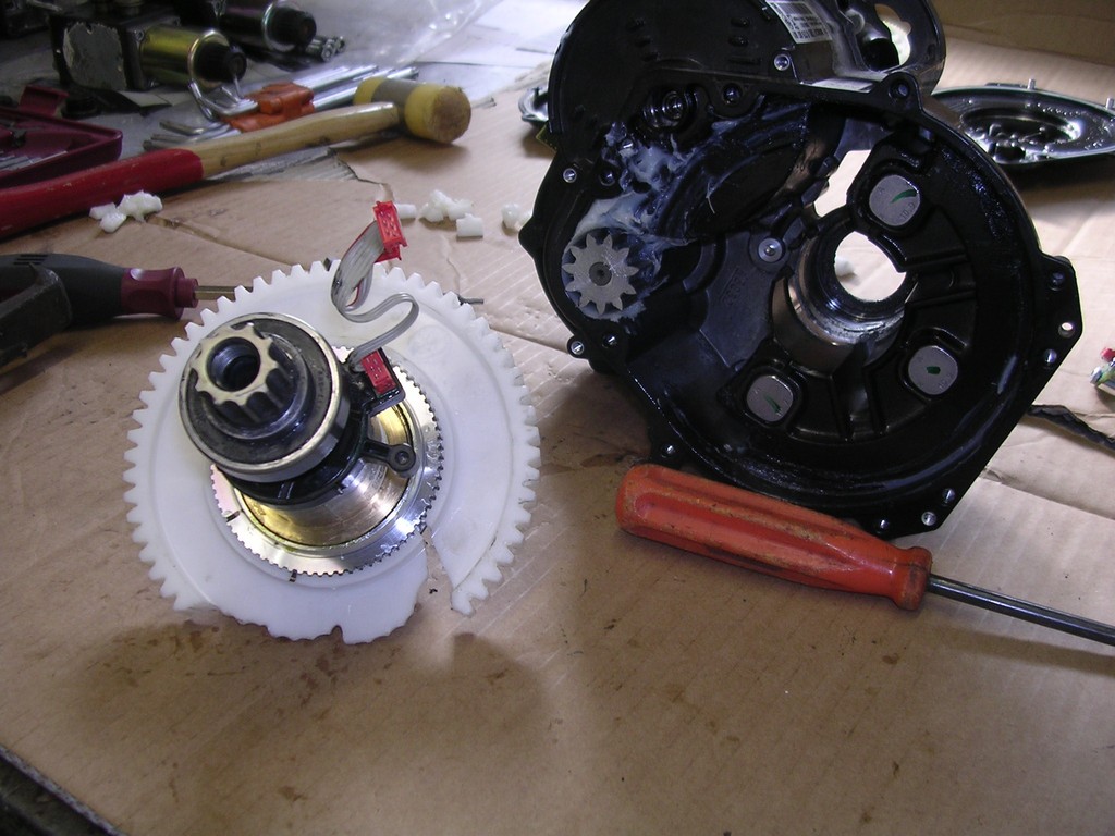

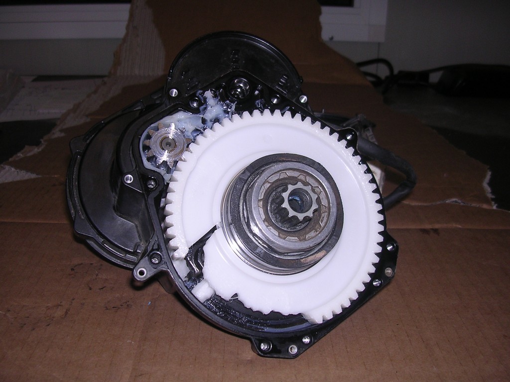

Niente di grave baic1: piccola parentesi di battute dialettali ma adesso torniamo seri e soprattutto comprensibili.
Ho deciso di aprire il motore per guardarci dentro e quello che ho visto è un ingranaggio in plastica spaccato e sgranato.
l'occhio per oggi è appagato, domani tempo permettendo smonto tutto e vi tengo aggiornati

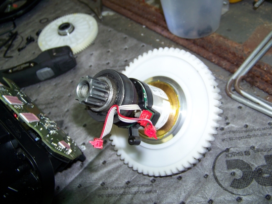

Autore Risposta: pgcern
Inserita il: 25/11/2014 14:43:53
Messaggio:
Smonto tutto, pulisco e controllo che non ci siano danni alla componentistica elettronica..verificato questo mi faccio fare un bell'ingranaggio a denti dritti rinforzato e lo sostituisco all'originale che credimi, non è un granchè e se funziona mi metto a produrli in serie e li vendo alla bosch!
[/quote]
ciao,mi spiace per il tuo inconveniente e siccome ho anch'io il classic 2012 sono molto interessato alla discussione.
per prima cosa ti chiederei se ti fosse possibile fare un pò di foto in tutte le fasi del tuo intervento...ci potranno essere molto utili.
Immagino che si tratta dell'ingranaggio nel carter destro e ti chiedo se in precedenza ti era mai capitato il problema del rumore clak clak e quindi non avevi mai lubrificato con grasso l'ingranaggio metallico e quello in nylon.Questo per capire se la rottura può essere dovuta a fatica,a mancanza di lubrificazione o altra causa.
Ti ringrazio e tienici informati nel modo più dettagliato possibile
grazie Piero

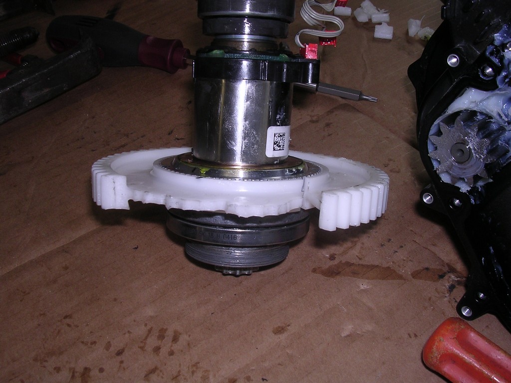

Inserita il: 25/11/2014 20:55:43
Messaggio:
Certo che vi tengo aggiornati
167,53 KB
186,21 KB
181,91 KB
Inserita il: 25/11/2014 20:59:39
Messaggio:
I frammenti sparsi nella carcassa non hanno arrecato nessun danno al resto della componentistica che anzi si rivela in condizioni perfette, buona anche la lubrificazione.
Autore Risposta: Barba 49
Inserita il: 25/11/2014 21:06:27
Messaggio:
Come spesso succede quando si monta un ingranaggio in plastica su un supporto metallico si è verificata una rottura dovuta al cattivo accoppiamento: Se lo lasci troppo libero avrai presto dei giochi, se invece lo monti troppo forzato si apre in due pezzi l'ingranaggio...
Inserita il: 25/11/2014 21:46:24
Messaggio:
Penso tu abbia ragione e oltretutto trovo che l'anima dell'ingranaggio sia assai sottile..
Inserita il: 25/11/2014 21:54:17
Messaggio:
grazie tante per le foto molto esplicative
stando quindi a quello che dice il Barba il problema è dovuto all'accoppiamento troppo forzato tra l'ingranaggio e l'albero a mezzo di quei dentini che si vedono bene nella seconda foto.
Cosa si potrebbe fare,ammesso che si possa far qualcosa ,per prevenire quello che è successo a 8grunf?
Inserita il: 26/11/2014 14:19:30
Messaggio:
emme51 ha scritto:
Quasiasi sia la causa è un difetto costruttivo. Non dipende dall'utilizzo. Io farei forti pressioni per una riparazione gratuita ed immediata anche se il motore è fuori garanzia. Non possono non intervenire.
167,98 KB
ho trovato questa foto nel web( si vede?)
confrontata con la seconda foto di 8grunf non si vedono i dentini zigrinati dell'accoppiamento fra metallo e nylon da dove partono le crepe.perchè?è cambiato qualcosa?
confrontata con la seconda foto di 8grunf non si vedono i dentini zigrinati dell'accoppiamento fra metallo e nylon da dove partono le crepe.c'era forse un anello di copertuna.è cambiato qualcosa?
167,96 KB

pgcern ha scritto:
..........è cambiato qualcosa?
Direi che è cambiato tutto in pratica è stato stampato sull'asse. Così non si rompe certamente, al massimo si consumano i denti.
Inserita il: 26/11/2014 21:33:48
Messaggio:
@Claudio02: Prometto che per ora questo motore non verrà elevato a table sculpture e che il mio presse papier non verrà retrocesso a posacenere.
@Giordano: anche questo ingranaggio è realizzato tramite iniezione direttamente sull'asse dove sposa una piccola cresta che riveste la funzione di impedirne lo spostamento assiale: di fatto quindi non è possibile rimuoverlo dalla sua sede se non spaccandolo in due ma non serve che ci pensa già lui a spaccarsi..però il profilo dei denti è perfetto.
Come suggerito da Barba49 la rottura può essere dovuta all'accoppiamento dei due materiali, può essere che in caso di surriscaldamento presentino diverse dilatazioni, può essere causato da incrudimento del polimero (ma non è questo il caso penso), da debolezza strutturale e magari da qualche altra cosa che adesso non mi viene in mente.
Volendolo sostituire con uno più robusto costruito a CNC la cosa è fattibile: una tornita alla cresta suddetta per poterlo accoppiare (da un lato c'è lo spallamento) un po' di colla specifica e due o tre grani per bloccarlo con sicurezza ed il gioco è fatto.
Ho chiesto un preventivo per la lavorazione e domani dovrei avere la risposta
Inserita il: 26/11/2014 22:21:12
Messaggio:
[/quote]
....ma secondo te quello della foto che ho postato io è stato realizzato diversamente dal tuo? c'è stato allora un upgrade dovuto magari al fatto che avevano costatato qualche rottura?
tienici informati relativamente alla lavorazione ed al preventivo del nuovo prezzo

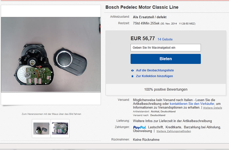

Autore Risposta: Roger
Inserita il: 30/11/2014 03:54:33
Messaggio:
322,92 KB
Oggi su Ebay scade l'asta di un motore Bosch , al momento è a 56 euro , il venditore scrive che è stato usato per scopi formativi e che è difettoso . Vedremo a quanto va via !
Inserita il: 02/12/2014 00:43:31
Messaggio:
@pgcern :Si , è finita a 78 euro , normalmente un motore funzionante garantito va via sui 300 euro.
Inserita il: 04/12/2014 21:52:17
Messaggio:
Dunque, il preventivo per la costruzione dell'ingranaggio rinforzato ed il lavoro per adattarlo sull'albero è salato: 200 euro + iva (!)...sinceramente pensavo di asciugarmela con minor spesa.
Proverò a chiederne ancora un paio e vediamo..
nel frattempo in preda a crisi di astinenza mi sono portato a casa un motore usato del 2013 seminuovo con 400 km dichiarati.
Arrivato oggi domani se riesco lo monto e sabato lo provo a meno che non sia da configurare, nel caso vado al negozio che mi ha venduto la bipa a prendere parole dal titolare per aver fatto a pezzi quello vecchio
@pgcern: effettivamente la foto che hai postato mostra l'ingranaggio dello stesso motore ma diverso dal mio e no, non c'è nessun anello..non saprei dirti se è stato fatto un upgrade ma potrebbe essere (speriamo)
Inserita il: 24/12/2014 11:59:25
Messaggio:
gil ha scritto:
Novita`?Ce l'hai il soft start(6km) e come va ?
Motore arrivato, montato e provato tutto ok!
A differenza di prima la ripartenza in salita sotto sforzo è pronta e non si è mai verificato il blocco del sistema come con il vecchio (2012)
Se per soft start intendi il walk assist la risposta è no, il display HMI non lo prevede.
