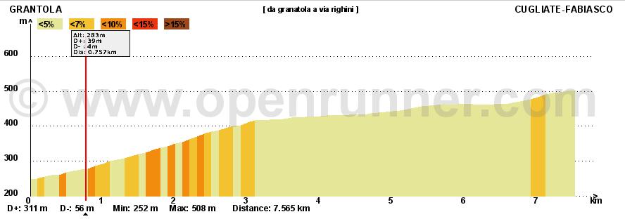

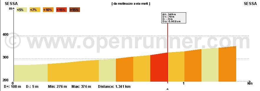

La più dura che faccio qui in zona è questa, l'ho fatta 4 volte di cui 3 con la elican e 1 con la ecross
http://www.openrunner.com/index.php?id=1205761
Qui uso assistenza 2/3...
Questa in effetti potrebbe mettere in crisi il mio motore sia per pendenze che per lunghezza.
i miei parametri delle ultime uscite sono assai simili ai tuoi, solo l'8 io lo tengo più alto in genere (ma ho provato anche la configurazione tua):

Per il surriscaldamento sulla ecross che ho noleggiato dopo 7km con assistenza 4 su salita dura a 7/8 km all'ora il motore era tiepido, mai caldo
Molti non lamentano la questione surriscaldamento, allora delle due l'una: o la mia bici è difettosa, o non fate salite veramente dure.
Io ieri ho fatto questa salita, e il motore mi si è surriscaldato, è anche vero che c'erano 35°C all'ombra !
Secondo me fino a che l'assistenza sta entro la metà della striscia di led sulla console va tutto ok, se comincia andare a 3/4 od oltre troppo continuativamente il motore si surriscalda.
Per la cronaca, la salita l'ho fatta lo stesso, perche' appunto quando il motore si surriscalda non è che ti molla, semplicemente si mette in assistenza bassa, ma al di là dello sforzo muscolare da aggiungere, diventa poco piacevole pedalare perche' si avverte il taglio continuo di assistenza.
A me basterebbe scoprire il limite massimo da non superare perchè il fenomeno non avvenga per non esagerare con l'assistenza, ma non ci sono ancora riuscito.
43,14 KB

Penso che il bionx sia frenato come quello che provasti tu, nè più nè meno:
Il fatto che io abbia scritto che la bici è ben pedalabile muscolarmente non vuol dire che il motore non freni un po' la ruota, ha sempre una certa leggera resistenza al rotolamento e non è certo scorrevole come certi bafang a ruota libera. Però evidentemente non influisce significativamente forse anche per la natura offroad della bici: l'ho fatta provare ad amici e la ritenevano scorrevole come le loro mtb e in discesa non perdevo certo terreno rispetto a loro nei tratti in cui non si pedalava.
Per fare dei confronti, posso dire che è simile al mio ezee come pedalabilità e non sento l'effetto spugnoso della flyer e non mi farei problemi a fare delle uscite lasciando la batteria a casa.
